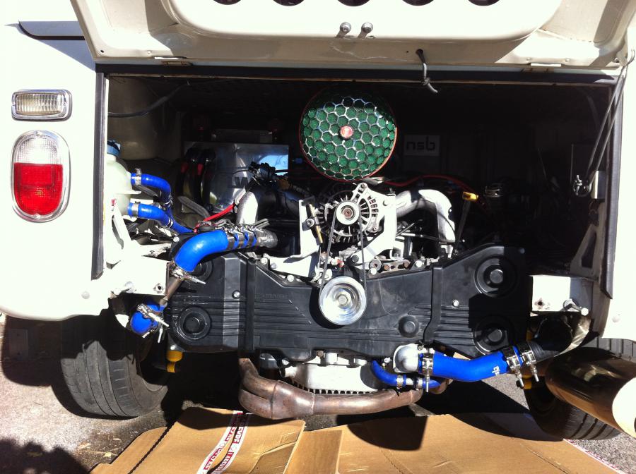

j ai une masse....Kanrinin a écrit :Et bah alors tu brule tout, et tu recable fil par fil!

fil de + coupé pour le line lock, c est réparé..
demain essai sur route ouverte

Salut cool pour toi
Fait gaff aux radar quand même.
Et pas mal comme cela avec les durites bleu et les colliers
heu, oui attention aux radars!!
