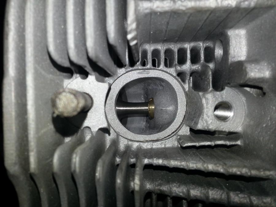

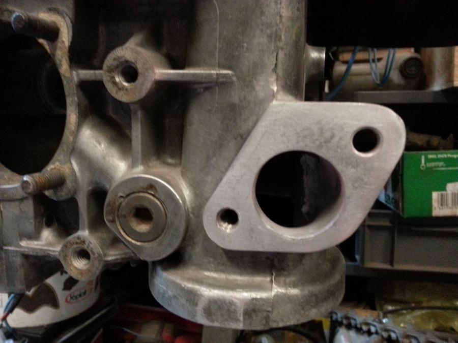

petite soudure a l'admition
conduit admition+echapement agrandi
guide admition court conique

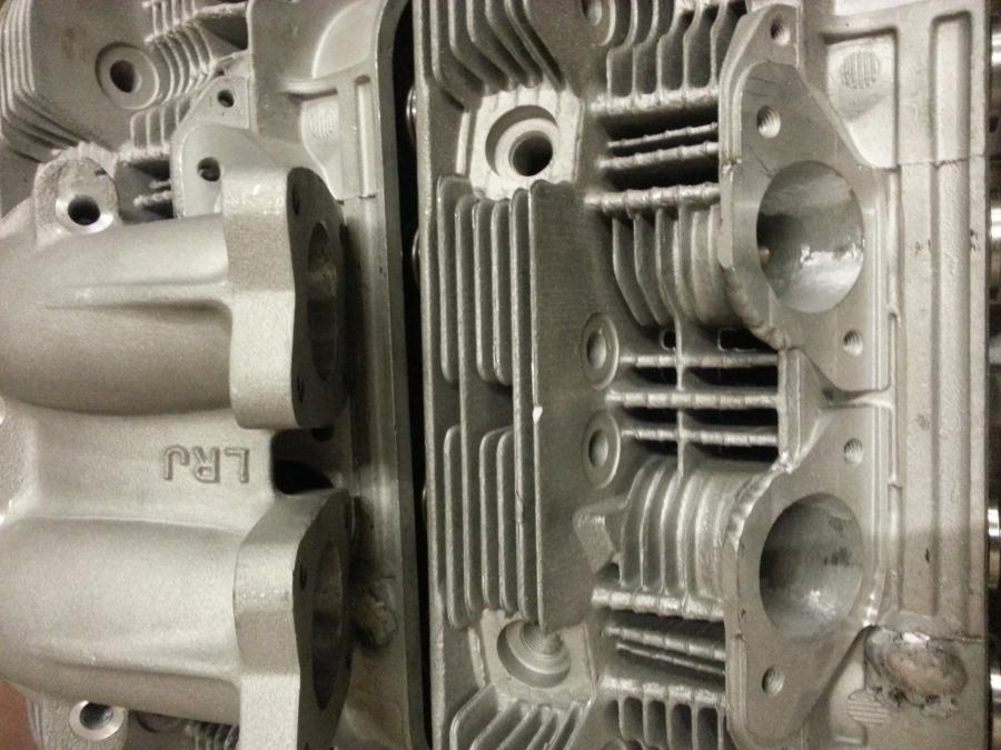

Ca va être sympa tout ça!
Ton carter W n'est pas un des premiers sortis? J'ai eu la mauvaise surprise récemment de ne pas pouvoir monter de tôle anti-déjaugeage sur un W car la fonderie n'étais pas prévue pour la recevoir.
Combien de RV tu comptes avoir?
Les pipes LRJ ressemblent comme 2 gouttes d'eau aux BAS

salut mon carter W est bien prevu pour la tole anti-déjauge
pour leRV entre 9.5:1et 10:1
les pipes LRJet BAS sont jumelle

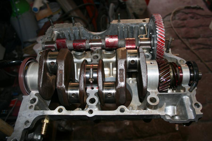

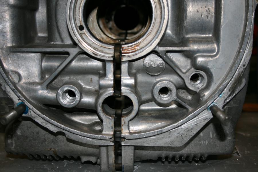

ce matin modif pour remplissage d'huile
et photos dans le bon sens
- Messages : 3549
- Messages : 2586
Re: Nouveau type4 2366cc
C'est spécifique aux moteurs code W, comme remplissage d'huile ?
Je me rappelle pas avoir cette cloison sur mon CJ.

C'est spécifique aux moteurs qui ont le remplissage par le haut comme les 914 1.7l code W par exemple.

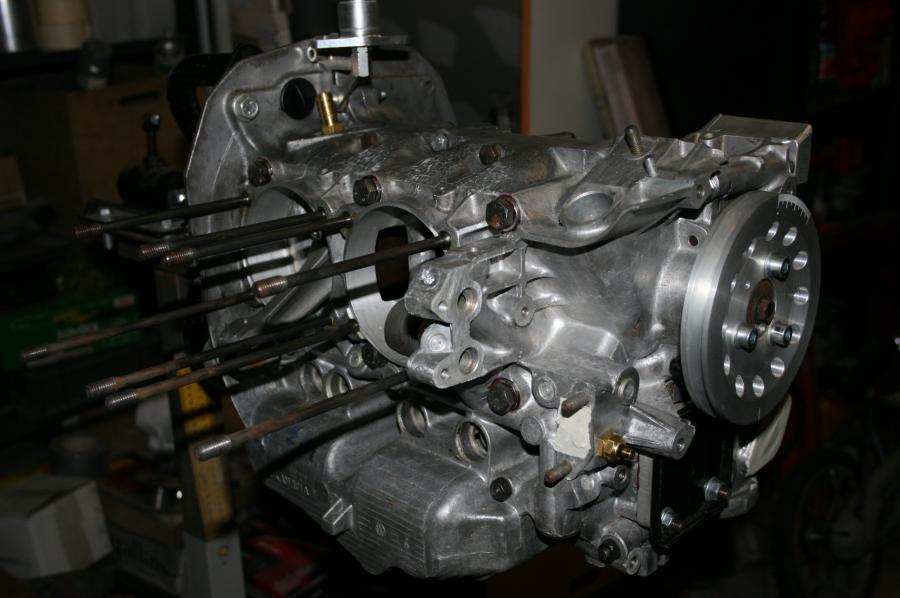

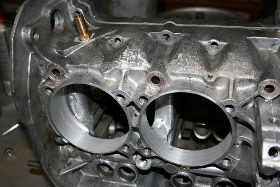

c'est parti .débouchage +plug des galeries d'huile, ébavurage du carter remplacement des gougeons de ponpe a huile+ allignement des conduit ,perçage d'une mise a l'air au dessu du 3eme cylindre. demain premier montage a blanc

Tu as trouvé les bouchons facilement pour finir?
- seb1303c
- Messages : 196
- Enregistré le : 05 oct. 2007, 20:55
- Localisation : 80 Ham
pour les bouchons c'est du bugpack

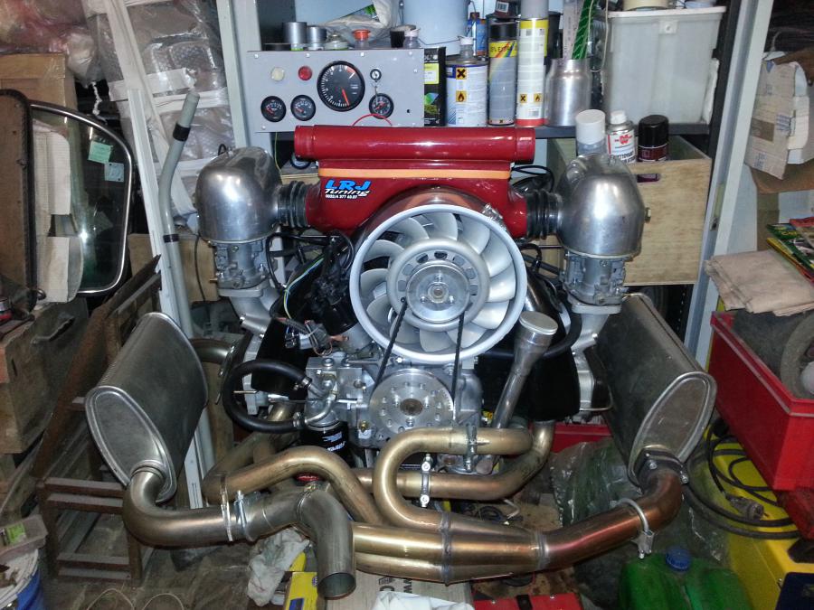

il tourne enfin, reste plus que les reglages sur le banc moteur
