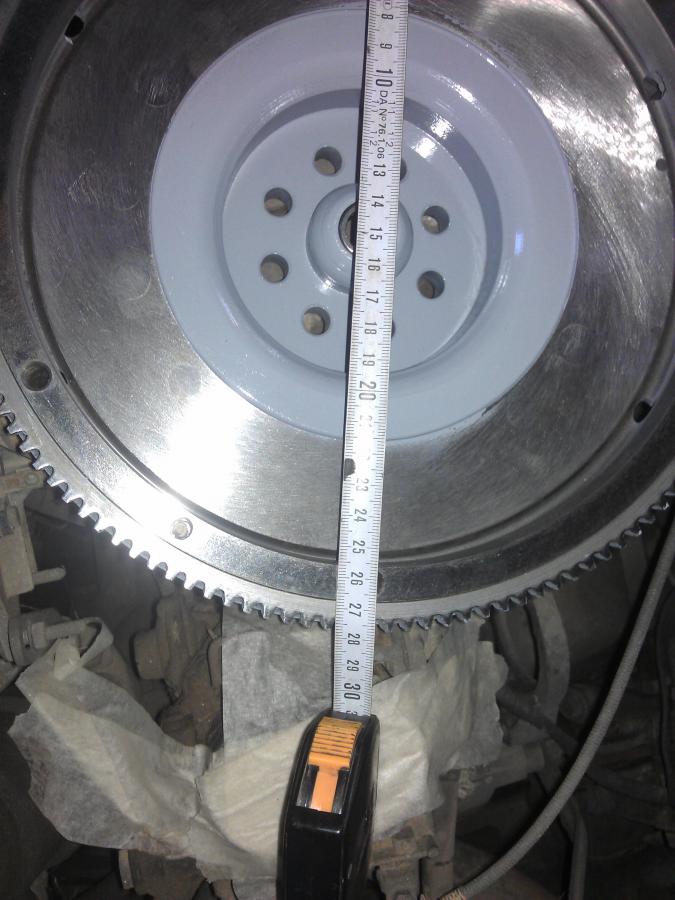

sinon je suis en train de regarder pour commander mon embrayage et un doute m'assaile..

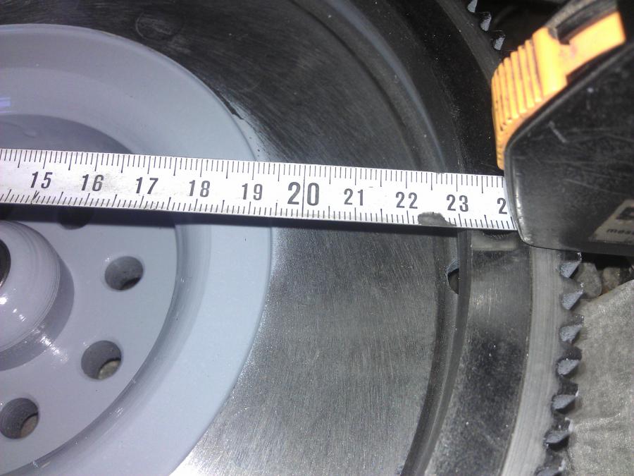

donc mètre en main je suis allez mesurer le volant moteur by DS tuning..
j'ai donc 232 pour le diametre de l'embrayage...du coup, faut monter un 215 ou un 228 ???
la couronne elle fait 276mm de dent à dent.
quelqu'un pourrait me dire quel est le D. d'une couronne en 228???
qu'est qu'il va me falloir comme démarreur aussi .....

faudrait un demarreur d early je crois
normalement c est du 215mm, vu que c est le meme que Benoit et que feu Alex :biggrin:

ben je viens d'avoir Speed sho. au tél. Nico me dit que si j'ai 232mm a l'interieur, alors c'est un 228. si je monte un 215, il sera trop petit. Nico va me donner les côte exact d'un VM en 228, comme ca je serai fixé...
j'ai regardé la photo du VM que vendait Alex et je trouve qu'il y a moins de matière en bord des vis du mécanisme sur le mien que sur celui d’Alex... :suspect: :suspect: j'sais pas si tu suis :biggrin: :biggrin:
Bref j'attends que Speed sho. me donne les côtes et je pourrais comparer :cheers: et sur DS tuning, il y a un VM en 228
http://www.ds-tuning.com/adapter.html
et franchement tant mieux si j'ai un 228, j'pourrais burner :biggrin: :lol:
Re: Westy de 76
oui c est du 228 mm alors y a pas le choix chez ds ..

alors confirmation de mon pote Nico, c'est effectivement un VM de t4 en 228... :cheers: :cheers: ca devrait moins patiner :wink: et pas de souci pour mon démarreur, je garde celui que j'ai... ca tombe bien j'en ai un neuf :cheers: :thumb:
Re: Westy de 76
benoit a du changer son demarreur, il est en 215, t as un upgrade du coup, c est cool :biggrin:
