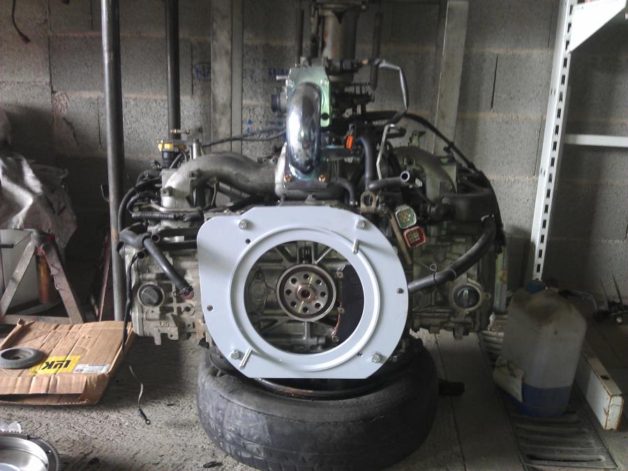

bon je rentre du local... j'ai pas trop avancé.. j'ai monté mon entretoise moteur /boite.. je voulais monter mon volant moteur sauf que les boulons Subaru sont trop court..... quelqu'un sait quel pas c'est ??

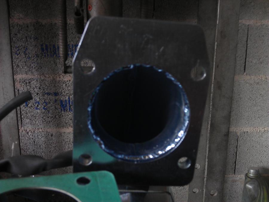

j'ai ensuite attaquer le montage de l’inverseur de papillon mais un truc me chagrine...
sur mon papillon, j'ai une lumière en partie haute, surement pour le débimetre
et sur le coude vendu par RJES ben y'en a pas... donc si je monte ca comme ca, ben je bouche cette lumière :scratch:
pis sinon je viens de percuter qu'un bossant un jour par semaine sur mon bus il va me falloir 2 ans pour faire le montage...... :? :(
Re: Westy de 76
Le trou au dessus du papillon sert à la vanne de régulation de ralenti, si tu bouches ça ton moteur ne tiendra pas le ralenti.

tor66 a écrit :sur mon papillon, j'ai une lumière en partie haute
Moi, j'ai pas ça sur le mien...

j'ai contacté le gars qui m'a vendu le moteur, vu qu'il est a fond dans les Sub, il me confirme que après 98, les papillons ont changé et qu'il n'y a pas de débitmètre après le papillon.... :scratch:

bon encore un peu d'avancement aujourd'hui... j'ai verif la compatibilté volant moteur démarreur !!!! nikel !!!! :cheers:
