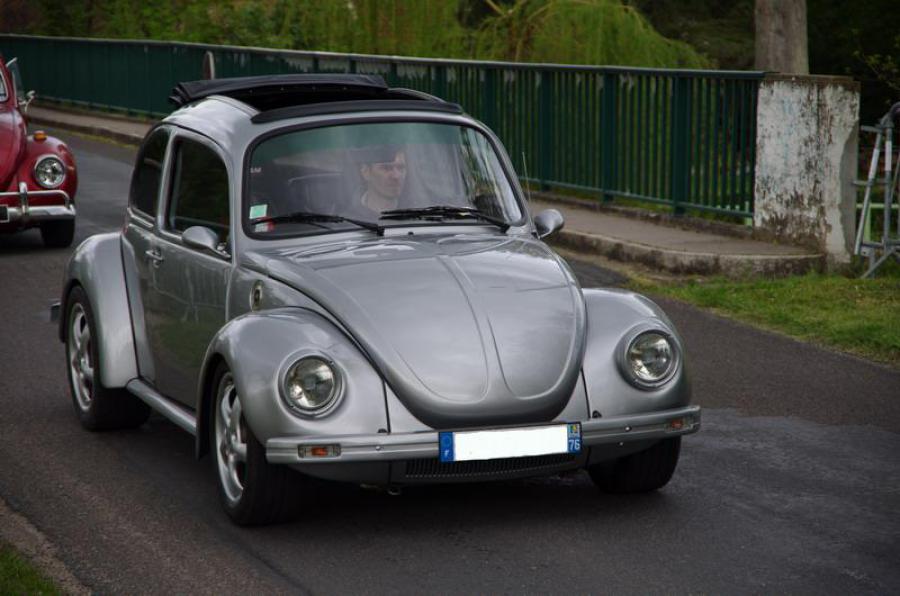

Messages : 2696
Re: resto 1303 autobahnkiller
Sur tes photos, tes roues arrières on l'aire d'avoir du carrossage positif. Ca fait bizarre.
jcoxforever
Messages : 213
Message par jcoxforever »
oui un peu ! :wink:
de toute facon elle est trop haute de l arriere, apres un 1er essai en debut de semaine derniere, le flanc des pneus frottait sur les ailes.malgré un carrosage negatif. c est du 255/ 45, j ais fait un essai avec 2 pneu en 215/40 que j ais en stock , mais une taille trop basse , et ca jure du coup avec les pneu avant en 205/50 et comme je voulais faire a tout prix la 1er concentre,pas le temps de changer les 4 pneus, je l ais rélévé d un cran.
il faut egalement que je mette des elargisseurs de voies a l avant, les jantes sont trop rentré dans les ailes.et il y a un probleme de chasse a droite , faut revoir les tetes d amorto quite a mettre des crapaudines.
et puis reste l histoire du moteur , faut que je finisse le T 4 2L , le 1300 est vraiment trop juste pour enmener les 17 !
enfin pour une 1ere sortie ca la fait ! :biggrin:

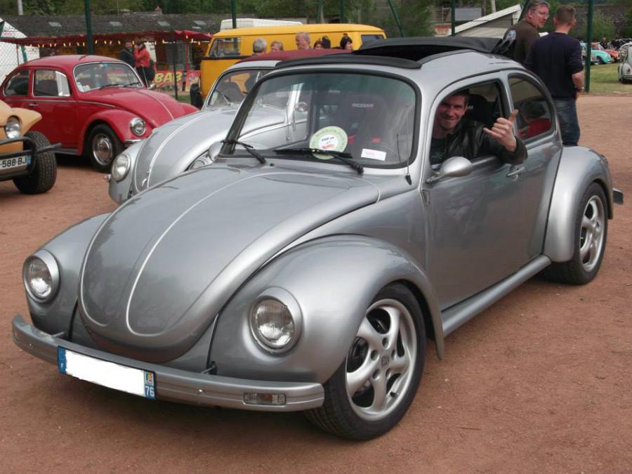

une petite photo chopée sur la page FB du sav
8)
jcoxforever a écrit :une petite photo chopée sur la page FB du sav
8)
sympa!!
par contre tu aurais pu sourire :biggrin:
