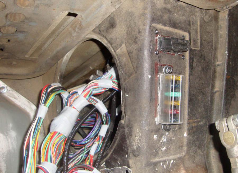

tracage pour boite a fusible et prise ODB II
en place..
en place..

c'est bon ca :-D
sympa le placement pour la prise odb et les porte fusible
Re: Westy de 76
tu n as pas peur que ton relais prenne toute l humiditer/la pluie comme sa sans protection???
car se n est pas etanche ces trucs la :wink:

Re: Westy de 76
Message par tor66 »
ben ecoute ca fait un an qu'il est monté..je l'ai fait vite fait parce que j’étais en panne en me disant qu'il fallait que je le refasse mieux ....et pis voilà.... du provisoire qui dur....mais faudrait vraiment que je le place ailleurs :biggrin: :biggrin:

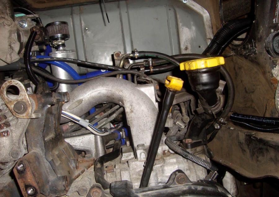

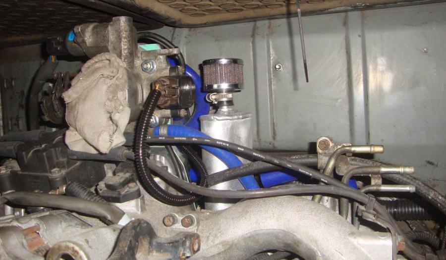

Low m'a fait une boite a air qui va bien
ensuite on a enquillé le moteur a la place qu'il devrait gardé <br />pendant longtemps j’espère!!!
on voit ici la boite a air fixé sur le moteur comme ca, <br />si je dois le tombé, tout sort d'un coup !!!

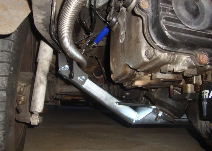

la traverse moteur en place..reste a la souder et a <br />rallonger la fixation a droite trop courte de 1cm.....

allez, dernière ligne droite avant de pouvoir tourner la clé (jcroise les doigts )
durites d'essence en place
la flotte est branché, manque juste une durite<br />et souci avec la sonde Autometer qui peut pas etre rallongé !!!!!
