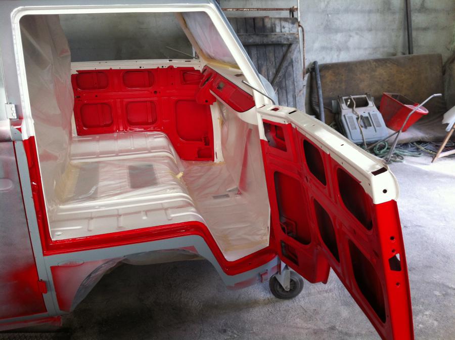

Voila!! la cabine et le tableau de bord sont finis!
On laisse sécher pour aller voir les Audi gagner Le mans...
Et ça rattaque fin juin...

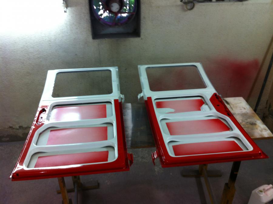

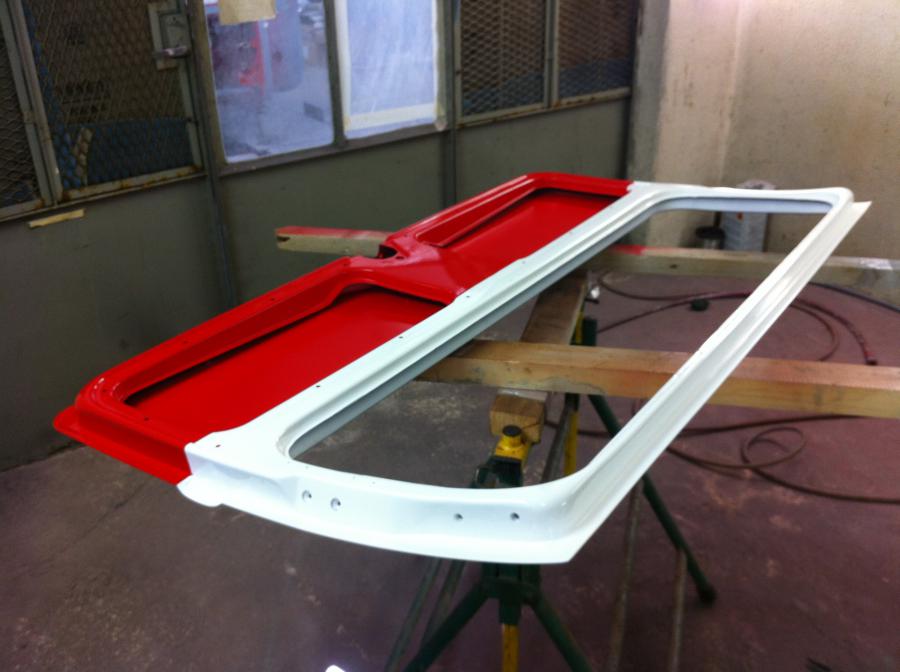

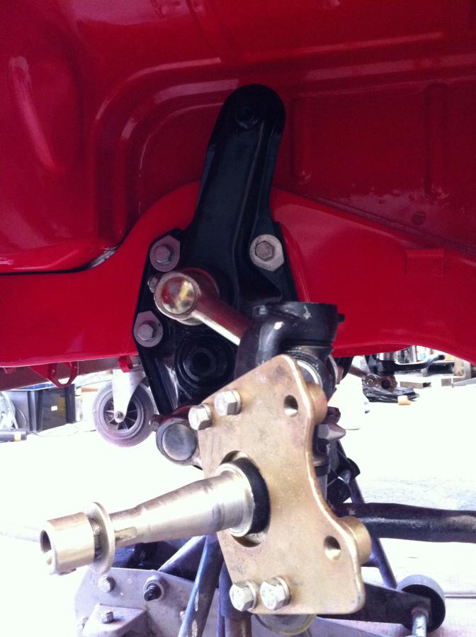

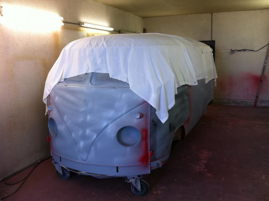

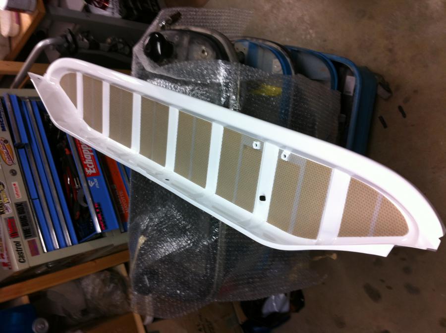

Oups oui un peut...

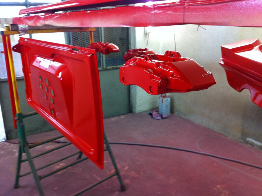

Les éléments ont été peint...
Puis remontés
Et le bus à été rangé pour le mois d'Aout!
Et depuis la rentrée:

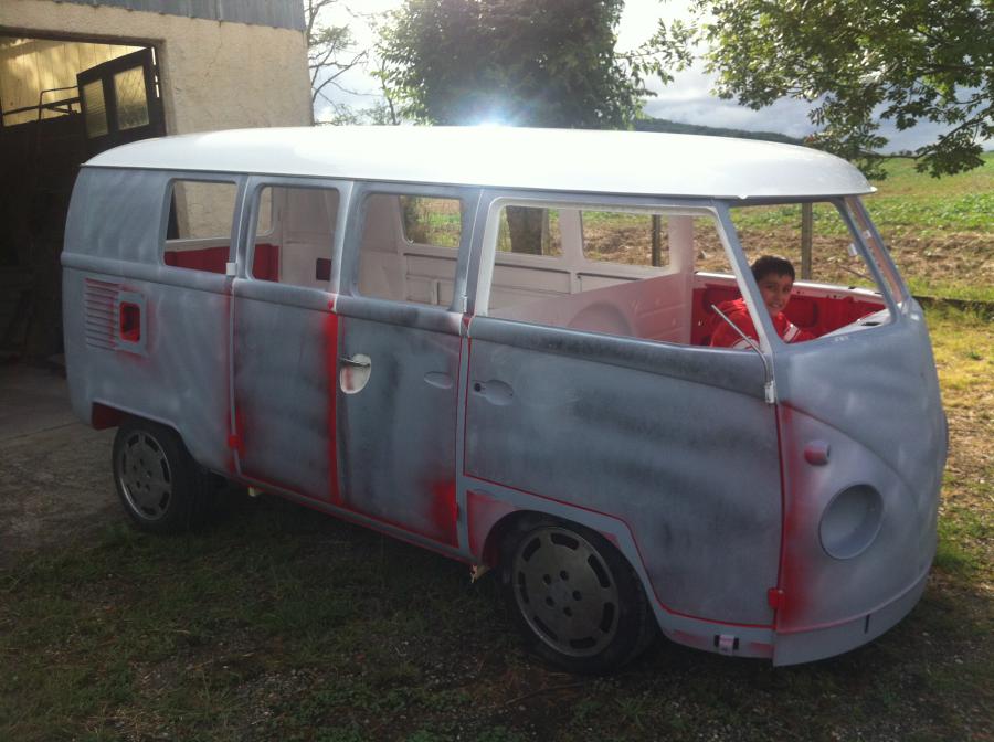

Il est sur roues...
D'autres pièces ont étés peintes en vue du remontage!
Le toit à été peint
Et voilà! Samedi on peint le bas en rouge et avant la fin du mois la fin du blanc et ce sera enfin le remontage final!

Olive ca déglingue, vraiment du good taff le meilleur moment arrive en plus tu as un assistant de choc!!

Superbe la vidéo... et le toit aussi, un beau miroir!
