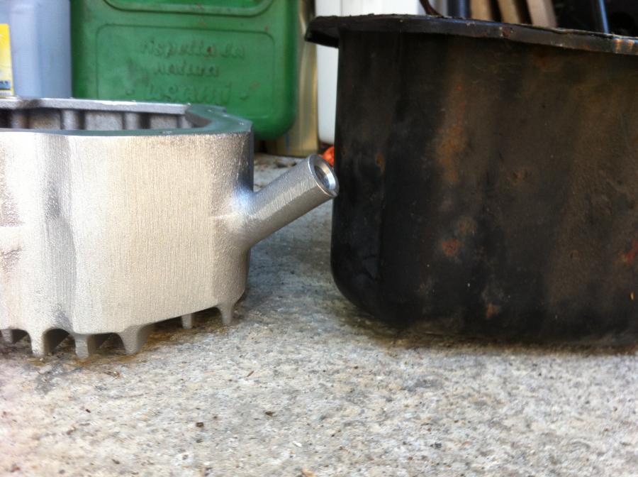

quelques tofs du carter , j ai plus de pc donc connexion avec l iphone ou le mac de madame quand elle ne bosse pas ...
puis avec la modif sonde
tu vas aussi le cloisonner?
c'est dingue qu'il ait la meme contenance que l'original quand on voit la différence de hauteur !!!
du fait qu'il soit "plus large " que l'origine, il n'est pas trop près du filtre à huile et de la ligne d'echappement?
tu utilise une crépine fournie avec le kit ou une origine à modifier?
je suis impatient de voir le résultat monté!
d origine c ets 4,7 litres là c est 4,5 ils ont recuperé la largeur de la levre de fixation, pour une cox c est trop grand a mon avis pour une cox ... c apasse largement le martin bott est beaucoup plus large, je le monte demain et je ferai des tofs des 3 cote a cote :wink:
pas besoin de le cloisonné vu la contenance pis j ai la tole cosworth , la crepine est fournie avec c es une origine modifié , les crepine cosworth sont meilleures mais pas d utilité si pas de EJ25 turbo

il y a quelques dizaines de pages, quand tu avais fait le montage du bott, tu disais que les silentblocs moteurs ne passaient pas, et avec ce carter? ca va passer?
OUI
sauf que c est le pot qui l empêche de passer pour l instant :wink:
j ai un 90° fait avec 245° et 20cm entre les 2 coudes ça mord sur l empattement du carter
celui là fait juste la taille de l origine a l extérieur de la lèvre et descend vertical regarde sur ton moteur ou passe les rigides ( que tu peux decalé legerement sur leur platines moteur avent de fabriquer ta barre
