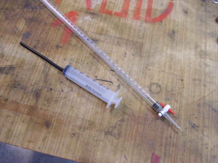

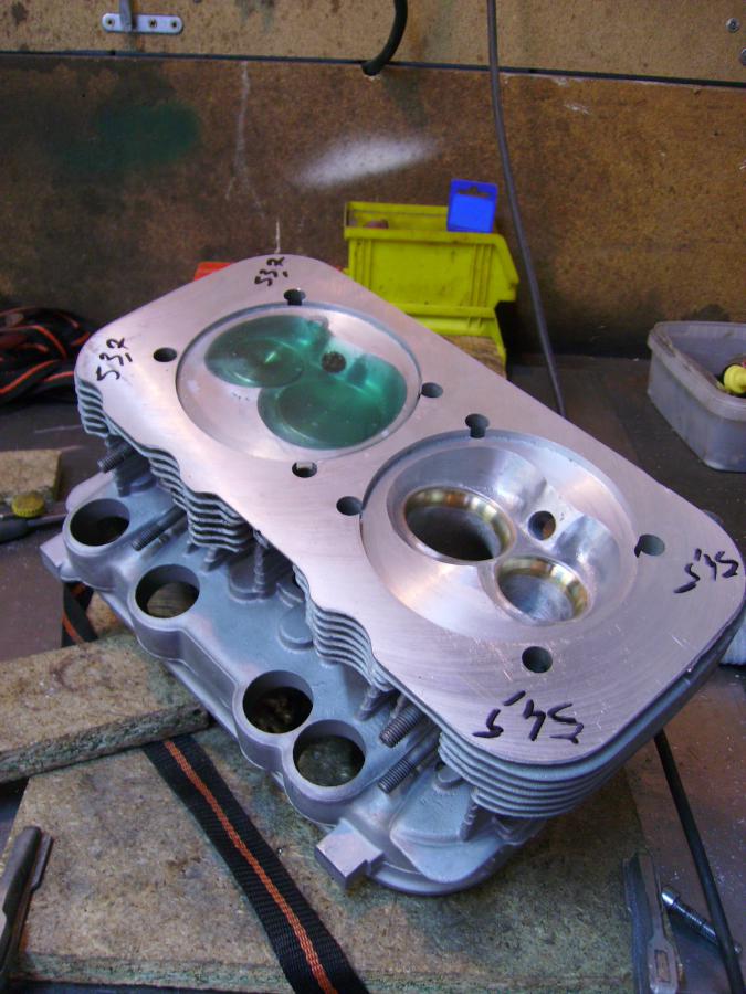

Le bloc étant à l'usinage pour reprendre le diamètre des emboitements des cylindres car il n'y avait pas assez de jeu j'ai controlé les culasses. Et la petite déception car le préparateur m'avait fait les chambres à 53cc, hors elles allaient de 51,7 à 52,9cc et pour avoir le rapport volumétrique que je voulais j'ai agrandi les chambres à 54,5cc ce qui fera 11:1 de RV.
Petite astuce pour mesurer les volumes: je ne mets pas la culasses de niveau mais au contraire avec beaucoup d'angle, le disque en plexi a un seul trou à une extrémité, comme ça les bulles remontent direct et ne restent pas prisonnières. Le disque est enduit de graisse sur le pourtour pour l'étanchéité. Je conseil vivement l'achat d'une pipette graduée, faire ça à la seringue c'est trop imprécis.

dommage sur des cullasses a ce prix de les reprendres car le taf n est pas aux top
sinon ton liquide vert c est du JET27
