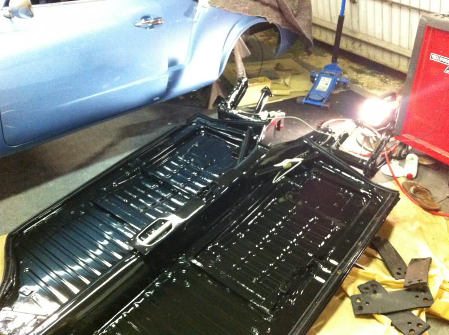

Re: AUTOBAHN RACER
Pour info le chassis a rejoint la coque cette nuit
et j'ai sablé et peint 2-3 bricoles
