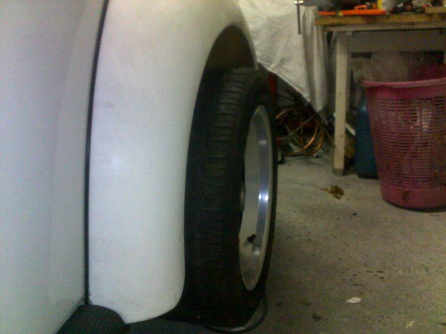

La "pétouille" a failli être belle, trouvé sur le bon coin un jeu de fuch en 16" de 911 turbo.
Le 7" passe devant mais les jante en 9" sont beaucoup trop large, du coup j'ai tout revendu.
De toute façon elles était en trop bon état pour mon utilisation et en plus vu la poularité des fuchs j'aurais eu la trouille qu'on me les fauches.
J'ai aussi vendu mon set de cookies de piste.
Du coup, j'ai racheté un jeu de cup1 en 16" vraiment pas cher. J'ai des pneu de route à monter dessus et ensuite je voudrais mettre des semi-slicks homologué comme ça je ferais les sorties circuit et le "daily-drive" avec le même set de jantes.
