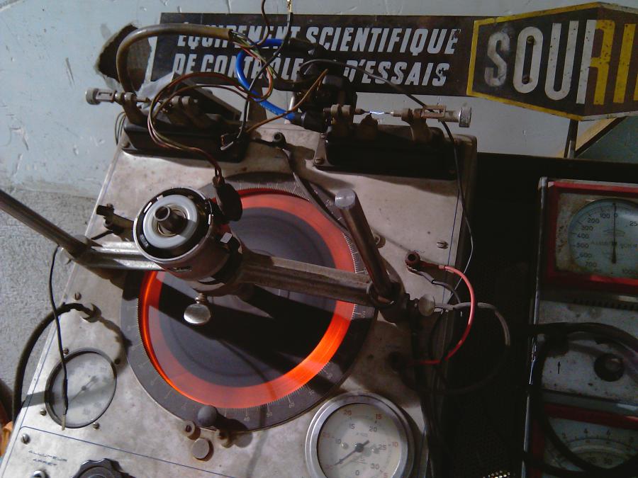

Ca se précise de plus en plus:
De belles étincelles...

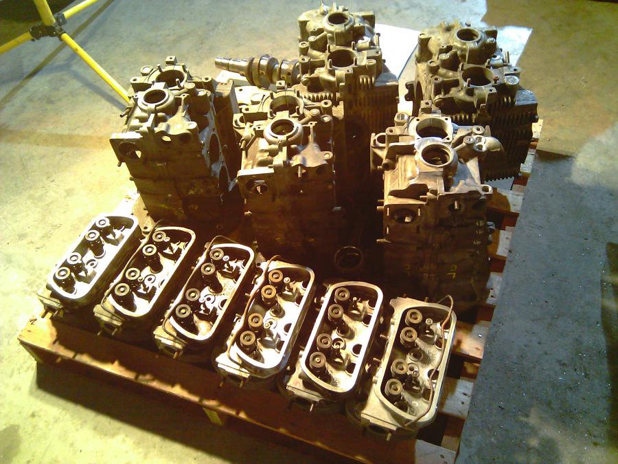

A part ça en hors sujet, on se met à jouer au tetris chez dangerous
Saurez-vous trouver la modif que l'on retrouve sur tous ces blocs?

Jolie la bécane pour tester les allumeurs
Pour les blocs, ya un gros trou en + pour le brassage d'air (suffit de relire le 1er message de ce post)

c'est clair que sa c'est de la super becane pour les allumeurs!!! connaissais meme pas!!...

Linux:
C'est bon, je me suis démerdé, j'ai un trust 3 sous noyau xp sp3, ça me va très bien car c'est compatible
avec tout, pour une fois...
Suite tu TZH, j'ai finis de reprendre la courbe après deux grosses sessions de trois heures chacunes.
La courbe bleue est celle que j'avais à la fin de la première session car c'était vraiment une horreur au début,
j'avais un plat de pratiquement 1000rpm.
En finalité, j'ai réussis à obtenir la courbe rouge en n'utilisant qu'un seul masselotte de 13.5 grammes avec un sabot de 34
et un ressort un peu détendu, ça me convient parfaitement car c'est ce que je cherchais.
J'ai aussi mis un autre masselotte sans action à l'opposé pour faire contre poids et éviter d'avoir un allumeur qui vibre.
Du coup il est monté, callé à l'oeil à 12°, démarré quart de tour et contrôlé à la strombo
pour voir qu'il était à 11.5°. Ca va j'ai pas perdu le coup, seul bémol la main posé sur le collecteur
lors du calage, ça fait brouillon...
Ca c'est la bonne nouvelle, les mauvaises, le support de filtre fuit toujours, beaucoup moins mais toujours
alors raz le bol, je vais commander un CSP une bonne fois pour toute. De plus, je ne sais pas pourquoi
mais j'ai un joint de cache culbu ouvert en deux pour une raison qui m'a échappé....
Je n'ai pas de photo sous le coude, elle arriveront plus tard.
