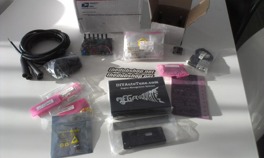

Elle est arrivée :wink:

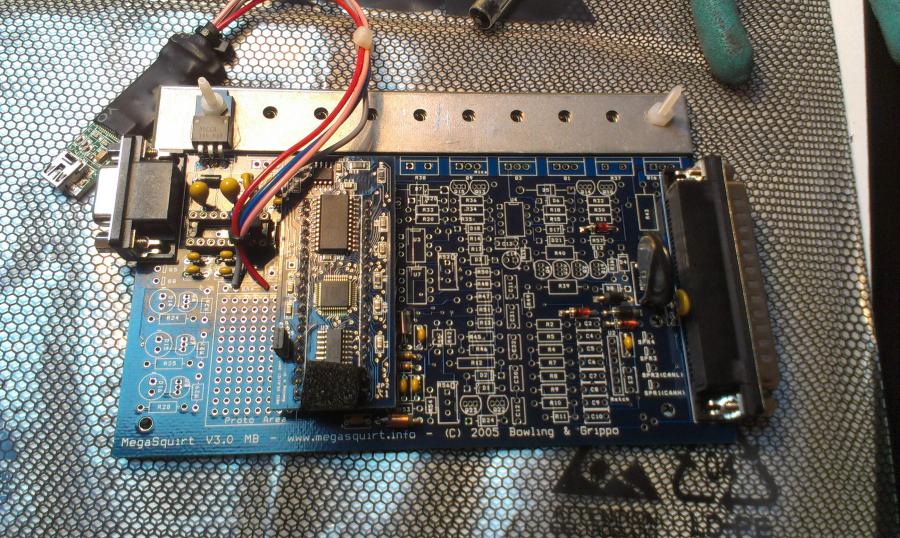

Prends le temps de lire et comprendre le manuel de montage avant d'attaquer les soudures, histoire de te préparer à l'avance aux différents choix que tu vas avoir à faire... Ensuite, fer à souder, loupe, et go! :thumb:
C'est quoi la pièce à droite sur ta photo, au dessus du circuit imprimé? (en alu on dirait?)
Messages : 6155
Re: Aide configuration et achat Megasquirt
Oui je suis déjà entrain de lire. Pas de loupe pour moi...
Le truc alu est une solénoïde pour la gestion du turbo.

Ma carte avance doucement, et les premières questions arrivent :
J'en suis à l'install de l'alim (donc au tout début!) et arrive l'étape 22 du manuel : "Now you need to make a decision on the first 'optional' component"
if you are going to use an IAC stepper motor with MegaSquirt-II, you must install a jumper from the hole marked S12C to the hole marked JS9 (+12C).
Je pense que là, pas de soucis, j'ai pas de moteur pas-a-pas
If you will be using an ignition output signal to control a coil or ignition module with MS-II, you will, likely be directed to jumper JS10 to
C'est mon cas avec ma bobine directe, donc si j'ai bien compris je connecte S12C à JS10? good?
If you will be using CAN communication between boards
ça c'est sûr que non...
Merci pour vos confirmations :thumb:

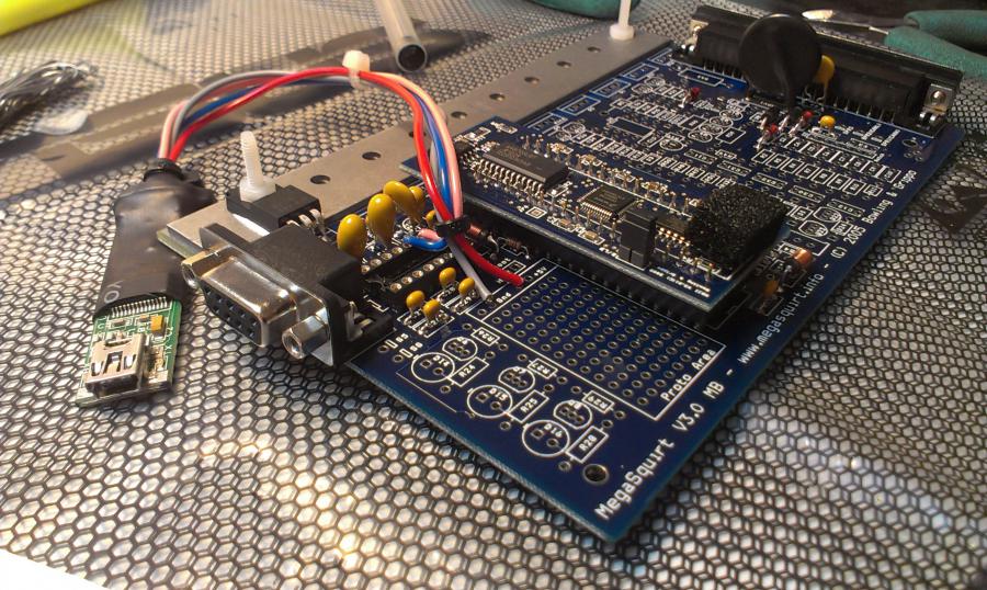

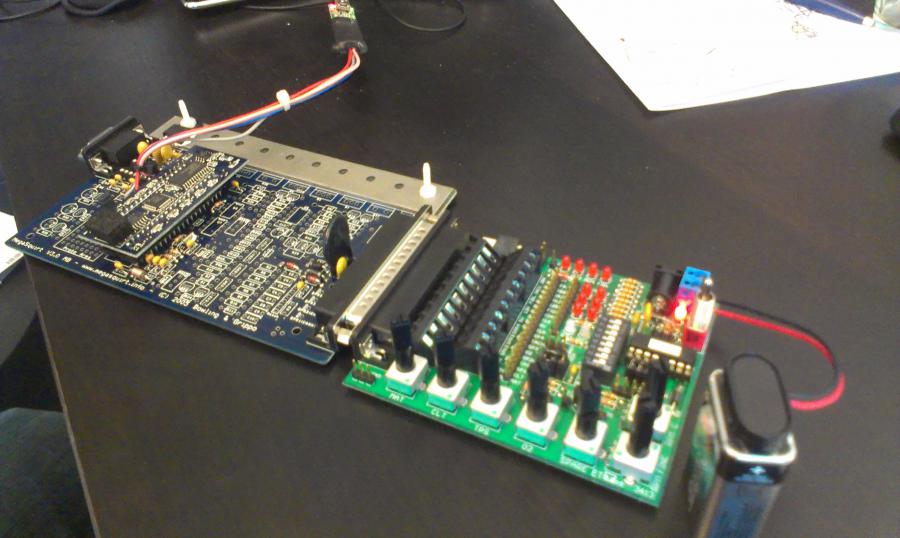

Bon, en attendant la réponse, j'ai pas résisté à l'envie d'avancer. Résultat : elle est en vie :cheers:
Communication USB avec le pc et écriture du code ok.
J'ai juste testé avec le code basique et Tuner Studio pour l'instant...

Benoit a écrit :C'est mon cas avec ma bobine directe, donc si j'ai bien compris je connecte S12C à JS10? good?
Hmmmm, non, je crois pas.
C'est pas plutôt un jumper entre JS10 et et IGN? (cf. photo 1)
Note : c'est ce que j'avais fait au départ, mais je suis ensuite passé en firmware MSExtra, et les sorties pour l'allumage sont alors différentes, j'ai du les refaire. (cf. photo 2)
