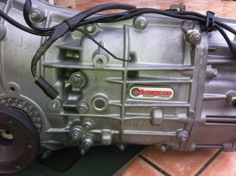

la boite reconditionnée, avec 1ere en 3.454, 2eme 1.947, 3eme 1.366, 4eme 0.972, 5eme 0.738 couple conique en 4.86 capteur de vitesse, capteur de point mort, contacteur de feux de recul, plus le support de nez de boite spécial bay , transport compris 2800 € la dessus y a la tva que je recupere, et y a 4,5 % de frais de douane et 30 € de frais de dossier ( j ai appelé la douane !)

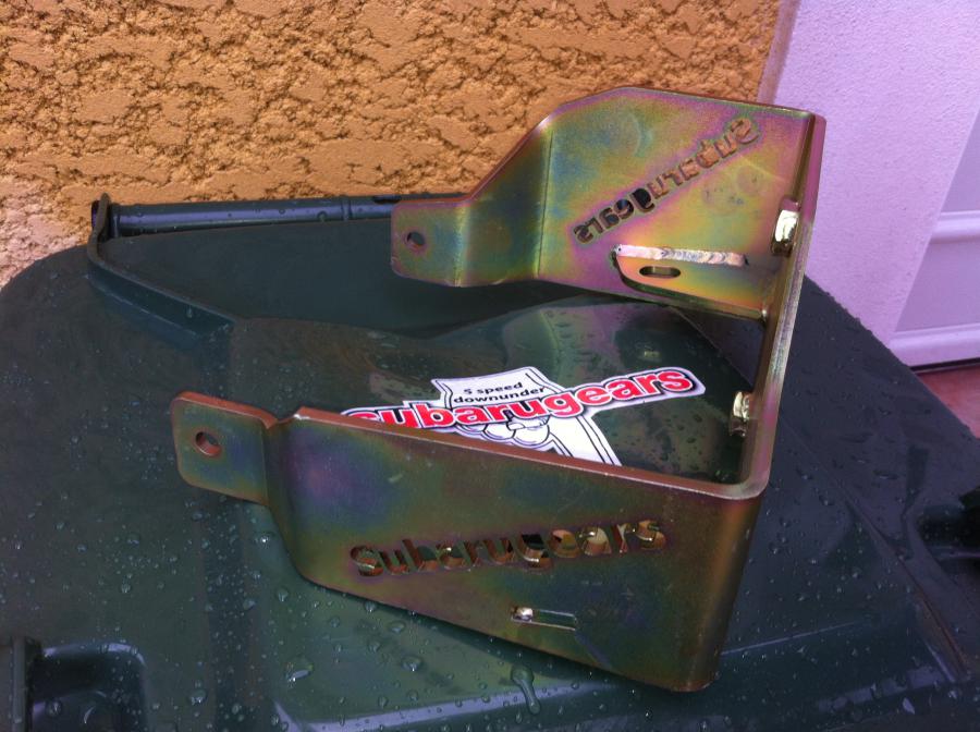

la tringlerie est celle d origine du bay, y aura juste un jeu de bague et une partie de tringlerie que je n ai pas, faudra voir une fois la boite a la maison si le coupleur Porsche va dessus ou si un coupleur vw fait l affaire, je ne sais pas comment est le coupleur sub.
le reste Low s en chargera comme d hab, faudra peut etre refaire la barre support moteur en fonction de la re fixation de la boite sur les support d origine... peut etre que j en profiterai pour upgrader les silent bloc moteur.

boite sub recue
lundi je vais aller voir pour les pieces manquantes, vm demarreur et embrayage
a la rentrée je commande masi silent bloc sti , faut que je regarge sur le faisceau que j ai en rabe pour les connecteurs du capteur de vitesse et de la marche arriere
