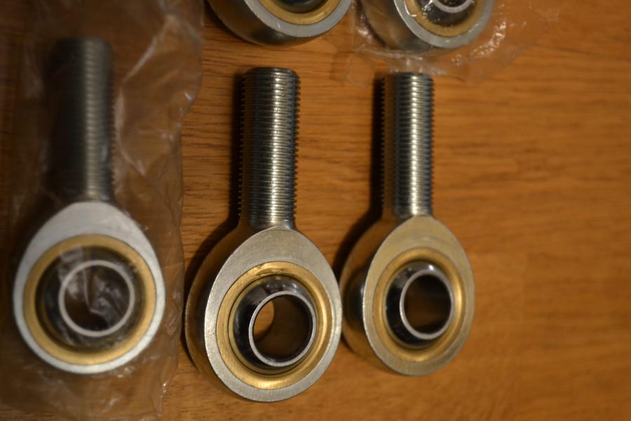

Le papa noel a été gentil... :biggrin: j'ai reçu la fin des pièces necessaires pour me faire le train avant de la 1303 RS
Petite question: concernant les barres que je vais utiliser pour remplacer les bras avants, vous utiliseriez plutot du rond plein ou du tube?

Salut , belle rotules , comme la dit buggyseb du tube , après le 25CD4S et assez cher , le tout il faut que se soit du tube étirer a froid sens soudure , il y a d autre matière bien moins chère avec des propriétés mécanique similaires .

j'espère que tu as pris des rotules de qualité car j'ai eu une mauvaise expérience avec mon ex vw, une rotule uniball soit disant de qualité vendue par une boutique ebay, c'est déchirée et je me suis retrouvé au sol avec une belle trace dans mon froc!!! :biggrin: :biggrin:
diabolo a écrit :j'espère que tu as pris des rotules de qualité car j'ai eu une mauvaise expérience avec mon ex vw, une rotule uniball soit disant de qualité vendue par une boutique ebay, c'est déchirée et je me suis retrouvé au sol avec une belle trace dans mon froc!!! :biggrin: :biggrin:
Merci pour l'info!
C'est effectivement acheter sur la bay en angleterre et payées assez chère, mais bon du coup ca ne me rassure pas....

Perso je n utilise pas des rotules de marque uniball , elles sont très chères et on une résistance aux chocs assez limiter
Je me sert dans des gammes industrielles de type norelem ou autres , leurs résistances a la charges radiales et axiales sont nettement supérieure aux uniball , pour infos des M20 par 1.5 pour mon train arr environ 50 HTVA , a comparer avec le prix des uniball y a pas photos :wink:
