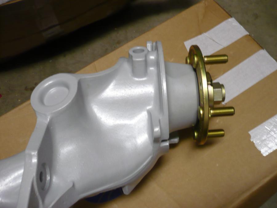

J'aurais besoin d'un conseil, jesuis sur sur le point de finir decaper les bras alu et je me demande avec quel type de peinture les peignez vous? L'aluminum necessite une preparation particuliere?
Re: made in texas
primer pour alu ou epoxy

Les miens sont peints époxy!
Re: made in texas
Ok merci de l'info. ca fait ultra propre benoit l'epoxy!!!! Sa donne envie.
