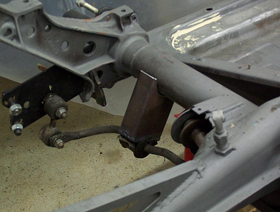

Oui oui y as des bouchons au niveau des longerons c est juste des accès pour envoyer du corps creux.
Moi je pense faire passer le câble sous la lame un peu comme d origine sur la vw.

oui avec l'attache sur le bras ça ira bien
jacquo
Messages : 219
Localisation : 36
Message par jacquo »
maxi a écrit :tu passe par le gros trou dans le bras alu celui entre les 3 trous de fixation du bras sur la lame puis y a si je dis pas de bêtises
un petit ergot pour l'attacher
Le fichier joint P1000108 %5B1600x1200%5D.JPG n’est plus disponible.
enfin je vois ça comme ça mais j'ai pas fait le montage
le plus important, pour que l'anti roulis fonctionne correctement, est l'angle de la biellette par rapport au "couteau" de la barre (la partie qui fait bras de levier) qui doit être de 90° lorsque la voiture est en position roulage
j'ai un montage similaire au tient et j'ai été obligé de repositionner la barre

merci mais y a erreur mois je suis en barre stab dit cup wv ,la photo c'est l'auto de white lady et il me semble
que l'on a du déjà y faire la remarque!
mais merci quand même pour l'info :wink:

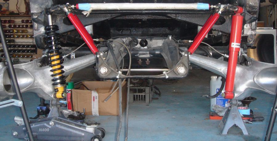

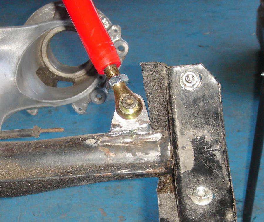

modif des pattes du triptyque a 6 points les pantes des pliages n’étaient pas bons :?
les points d'ancrage sur les cornes mon plus seul les ancrages sur l'axe des bras étaient bon mais j'ai
préférer les souder pour pas qu'ils puissent tourner :rambo:
Messages : 6155
Pour un mec qui m'a dit au téléphone ya 15 jours "j'y connais rien" c'est pas mal :thumb: :lol:
