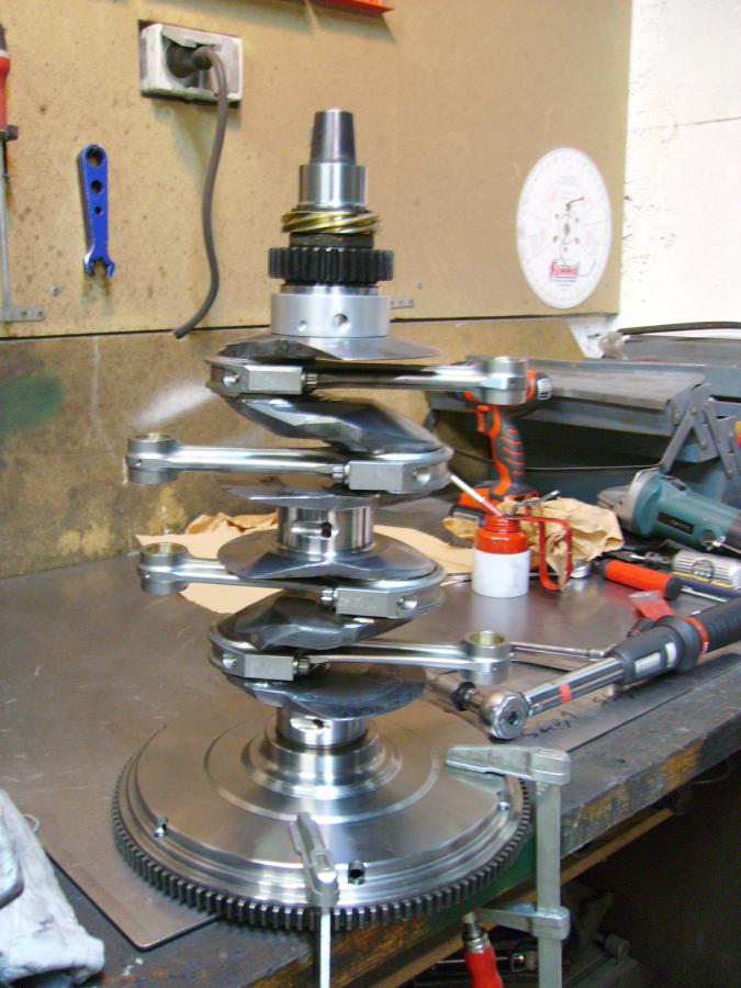

En parlant du futur moulin j'ai bossé dessus ces derniers jours.
Montage des bielles sur le vilo

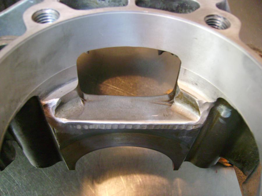

Prépa des lumières du bloc, avant
et après
et après

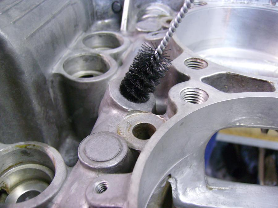

Cleaning, cleaning et re-cleaning!

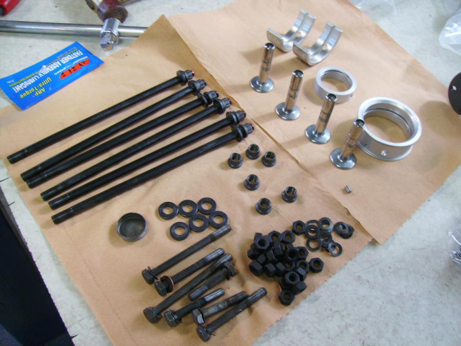

Montage des bouchons et goujons
On prépare tout avant de se lancer

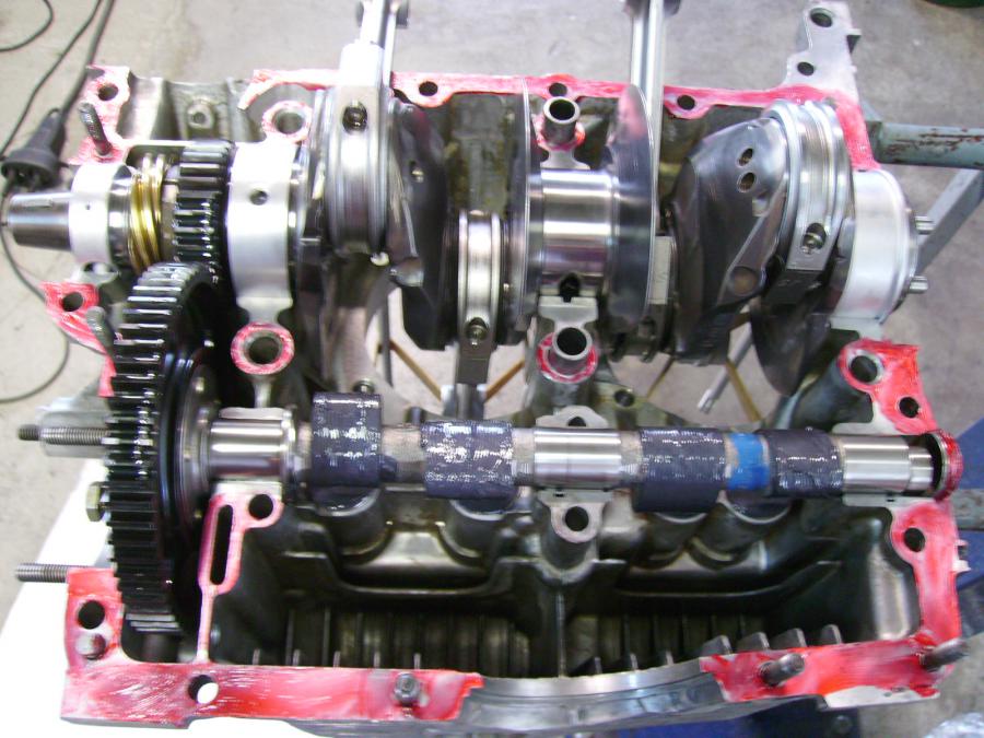

Et on y va!
Et on y va!

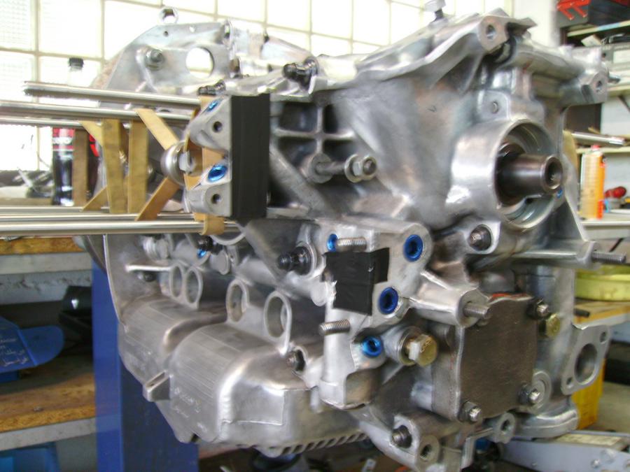

Bloc fermé, une bonne chose de faite!!!
