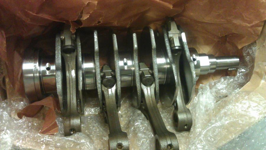

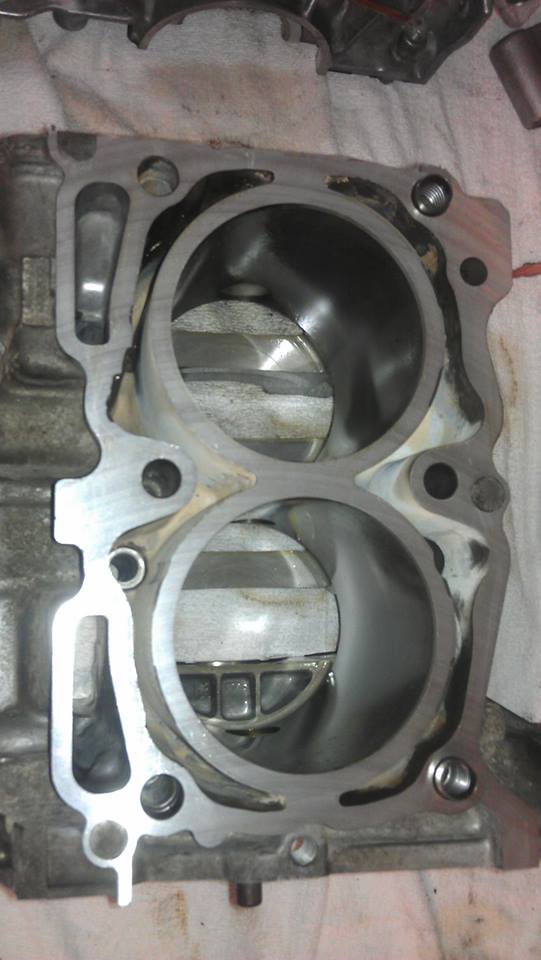

c'est parti pour le remontage
vilo et bielle
bloc rectifié
Déglacage des cylindres

C'est toi qui te charge du remontage?
Re: Westy de 76
c est Julien de Race Altered import, faut quelques outils speciaux là ( douilles torx de 14 longues et fines etc etc

Ben juste le rv qui grimpe un peu du fait des 2 rectifs .. et aussi je devrai sentir la différence av une compression nickel .. plus les sous pour l instant pour des AAC et injecteurs ...
Re: Westy de 76
en fait quand tu surafce tu monte plus epais en joint de culasse sauf si le surfacage est minime comme moi mais tu gagnes quasi rien , c est carrement imperceptible meme, on as l impression que ca pousse plus parce que quand on a ete a pied pendant 2 mois et qu on remets le cul dans le bus c achange :biggrin:

ben la , resurfacage cote bloc et cote culasse avec joint fin :biggrin: :biggrin: j'pense surtout que d'avoir un moteur tout neuf doit bien se ressentir... :wink: pis comme tu dis; le fait de pas rouler pendant 2 mois avec, quand tu le reprends !!ouahhhhhhhhhh !!

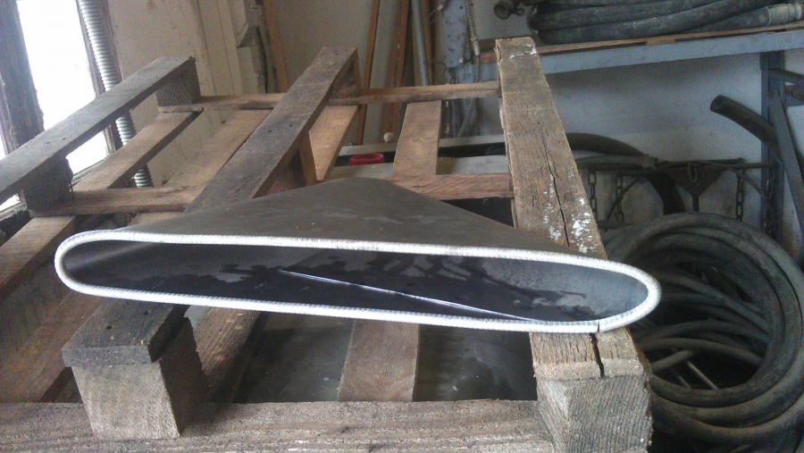

je me suis fait une ecope pour mettre sous le pare choc !! j'vais mettre une grille devant, histoire de pas remplir mon radiateur de merdouille.. j'pense que ca va marcher pas mal... :wink:
