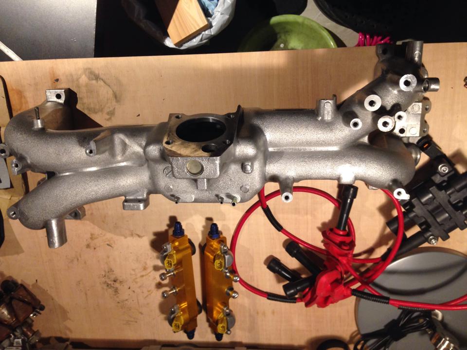

pour le retournement le mieux est de se replonger dans le post de Aymeric, c'est ce qu'il a fait il me semble…
perso je l'avais pas fait car je voulais rien changer et que j'avais eu peur que sa ne marche plus mais c'était un 99 et il m'avait semblé que cela ne poserais pas de soucis à première vue…
StraBenrennen a écrit :pour le retournement le mieux est de se replonger dans le post de Aymeric, c'est ce qu'il a fait il me semble…
T'inquietes je me suis retapé tout son poste!!! C est au top! Mais il n'a pas retourné l'admission... On verra bien de toutes manières ya le temps... Je vais continuer les petites modifs et autres nettoyages en attendant...
je ne vois pas ou serai le problème les pipes sont exactement similaires a droite et a gauche,

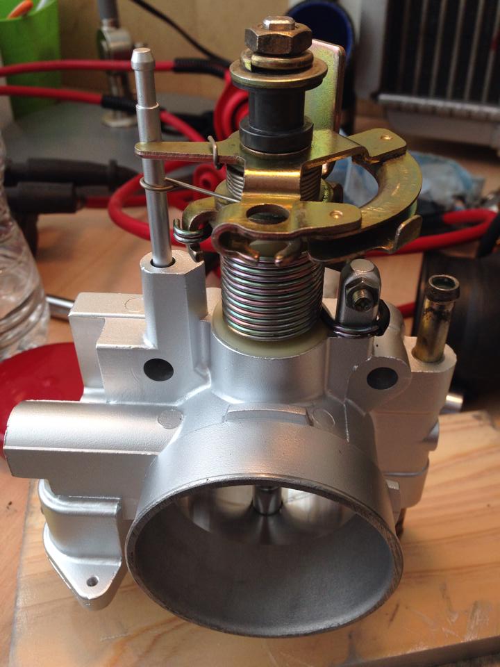

Hello la compagnie!
Petit semaine vacance ici au japon
du coup j'avance un peu sur le Sub!

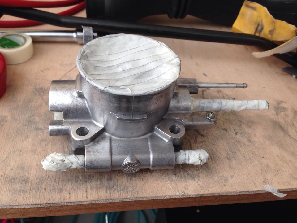

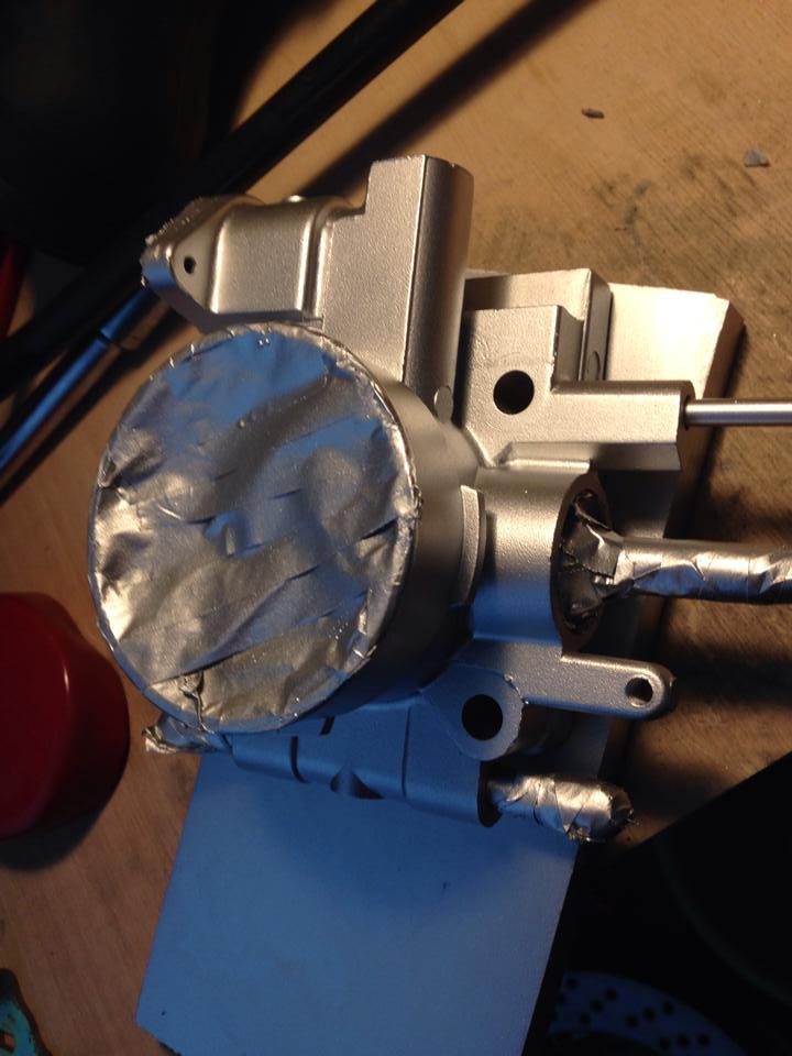

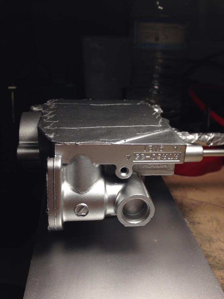

Au programme nettoyage de la pipe au cillit bang vert (Merci Olive pour l'info!)
décapage et peinture du papillon, modife de la pipe a eau par Jeffrey's pour pouvoir la retourner
et reception du mushroom HKS prévu demain!
Voila et sinon le T4 est en vente si il y a des interessés --> M.P et je posterai une annonce a l'endroit convenu bientot (pas d'embrouille avec Kevin seulement des problèmes de financement d'un coté comme
de l'autre... :wink: )
Et voila la réception du jour... :biggrin:
Et sinon j'ai fini le papillon il est remonté!
