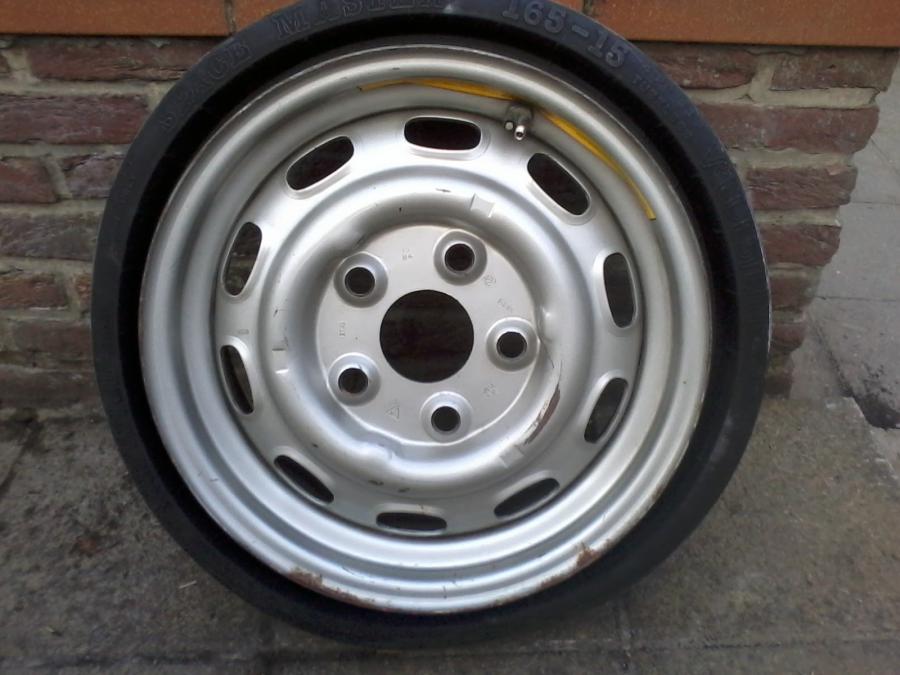

reception d une roue de secours de 944 en 15", bon c est en tole pas en alu mais pour 25euros on ne va pas faire le difficile :mrgreen:

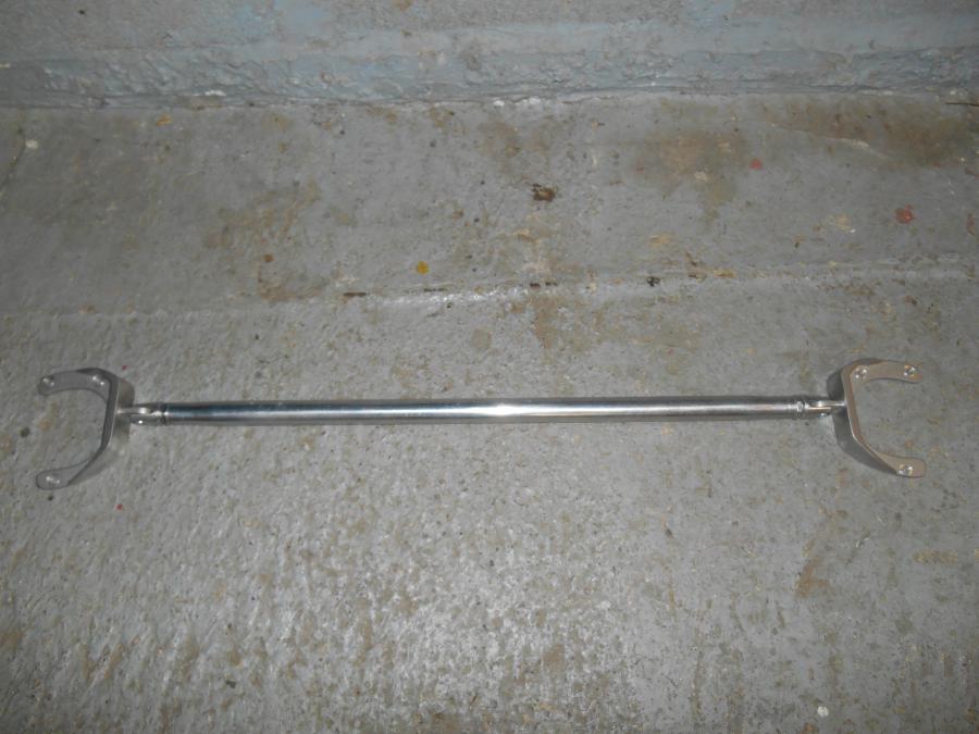

petit achat en allemagne ...

Une fois en place ça donne quoi? :thumb:
Re: 1303 de Prototix
elle sappelle desiré la barre, il se laisse pas tenter le sanyi :biggrin: c est pas un impulsif
