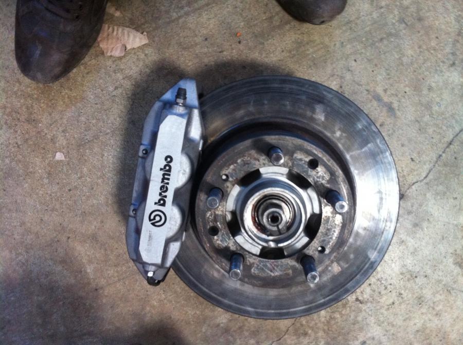

Suite à la réception d'un message perso à propos de mon montage de frein, je vais le détaillé comme ça si certain veulent la même chose! C'est un montage qui est relativement économique pour de la pièce neuve.
Pour commencer je suis parti avec des disques de 964 car j'en avais déjà une paire.
Ensuite des étrier pas très chere, des clio R3 terre, les même que des megane rs cup mais abaissé de 5mm. Je l'ai ai acheté 380 euros la paire avec un remise chez renault, livré complet avec des plaquettes brembo. Voici les référence : 7711160499 et 7711160498 (gauche et droit). Les pistons sont en 40mm

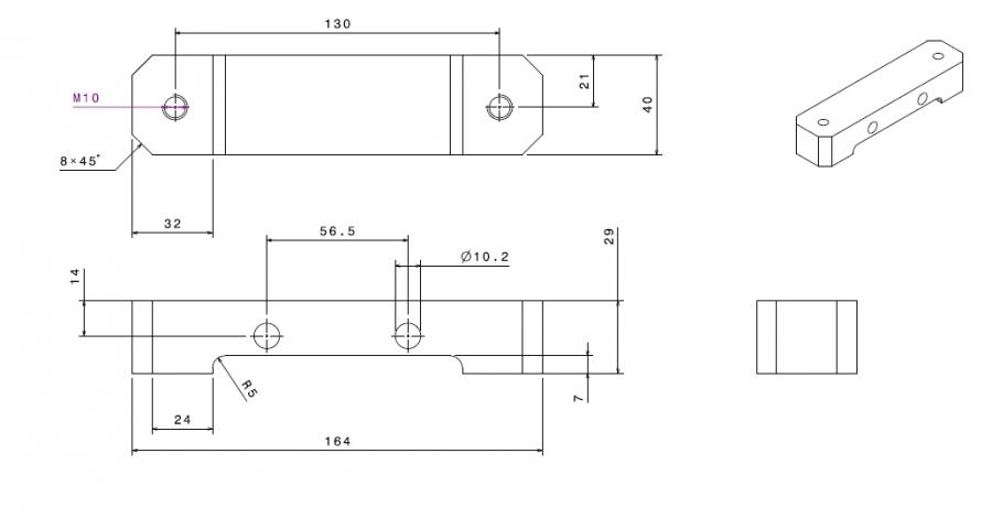

D'origine les étrier sont fixé avec des vis en m14, je trouvais ça trop gros, j'ai mis des bague épaulé pour mettre à la place des vis m10 en qualité 12.9.
