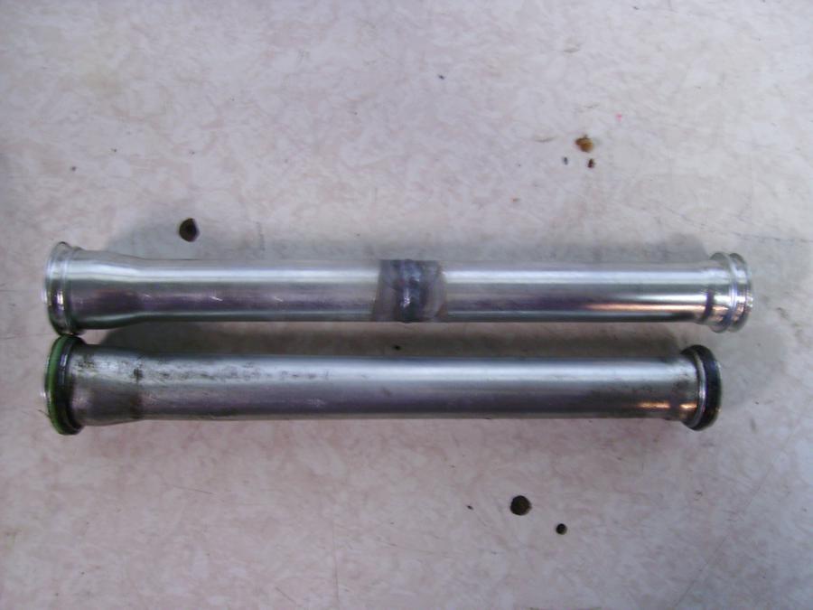

J'ai acheté 8 tubes enveloppes neufs et avec mes 8 anciens j'ai fait faire des tubes rallongés de 12mm avec une seule soudure.

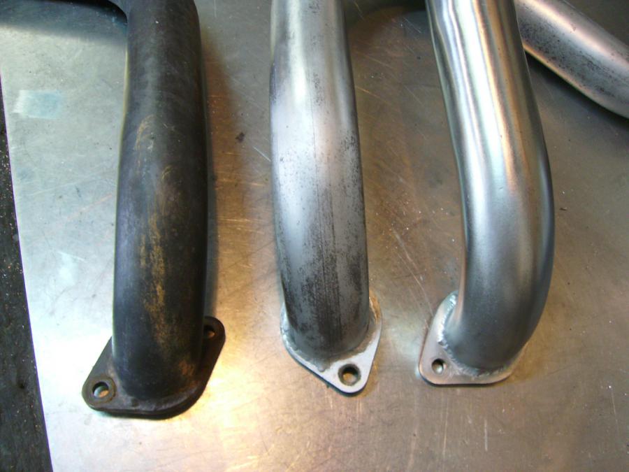

Il y a quelques semaines je reçois un coup de fil des potes de St Lo pour me dire qu'ils avaient vu sur le forum que j’étais bloqué à cause de l'échappement et ils me proposent de me prêter un BAS en 42mm pour que je puisse démonter le 45mm et continuer à rouler. Deux jours après j'avais l’échappement! Merci à JC pour le pot et merci à Olivier pour la livraison rapide
Du coup démontage du gros BAS inox et décapage à la pâte acide. (3 passes sont nécessaires puis un coup de brosse rotative), les photos:

C'est beau, un coup de chauffe à 240 et il aura une pure couleur!!!
Re: Superflo's 1303
belle difference avant/apres

c'est clair qu'il y a une sacré différence !!

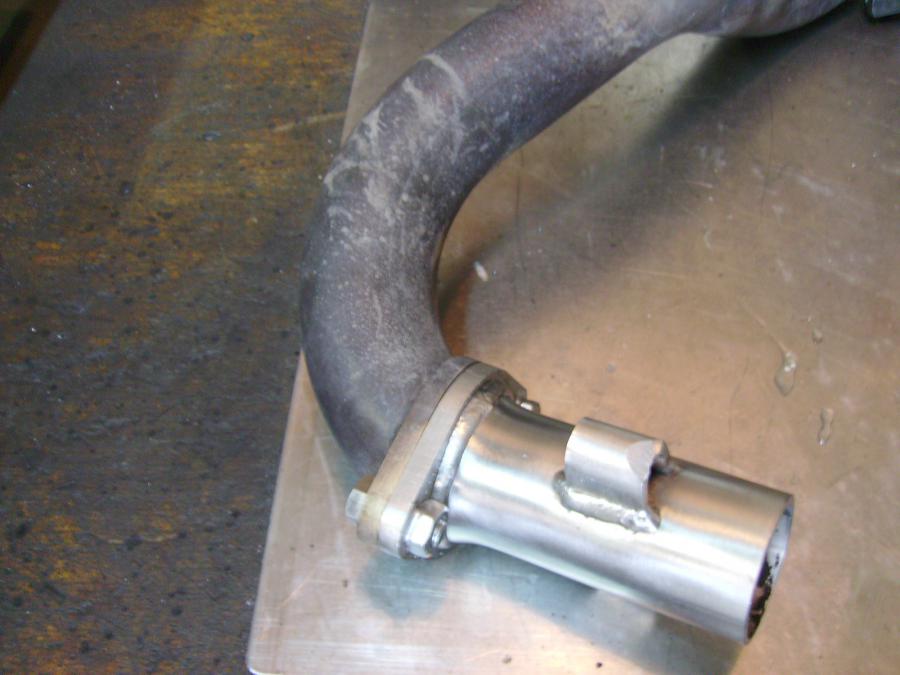

Tout d'abord j'ai monté les embouts d’échappement sur les culasses et aligné les joints cuivre avec les conduits, et surtout ne plus démonter!

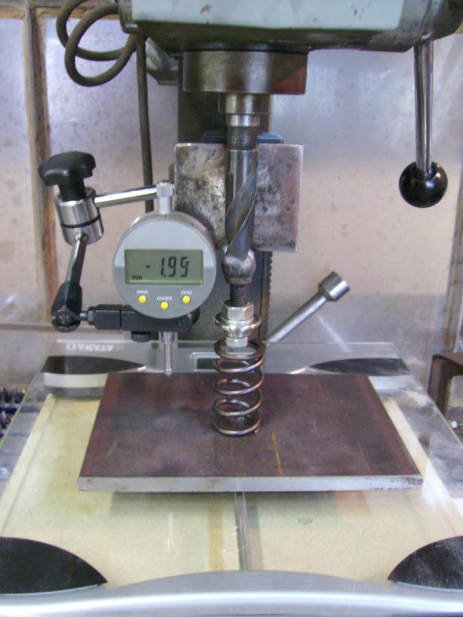

Après je me suis occupé de tarer les ressorts de soupape, pour ça j'utilise un tube calibré en longueur pour mesurer la hauteur d'installation des ressorts.
Ensuite j'ai improvisé un appareil de mesure de force et hauteur de ressort avec la perceuse à colonne, un pèse personne, un comparateur et une forêt en cone morse 2 modifié.
Une fois la mesure de tous les ressorts effectuée j'ai fais mes petits panachages et calculs et j'en ai déduit les cales sous ressorts, seulement 3 sont calés. J'en passe la modification des bossages de guide avec l'outil Berg, la modification des cales vendues dans le commerce, etc...

Pese personne en verre, faut pas ce louper ;-)

c'est quoi les points de soudures à l'intérieur des embouts d'échappement??
Re: Superflo's 1303
C'est fait à la fabrication, pointé à l'intérieur puis soudé au tig par l'extérieur.

Pas forcément nécessaire sur un moteur avec une distrib soft, il faut quand même toujours vérifier la distance coupelle/guide à pleine levée ainsi que la valeur avant spire jointive. Dans mon cas avec 15mm de levée à la soupape il faut tout vérifier et utiliser des ressorts compacts comme les CB650 ou ici des JPM Oteva (seulement 20,4mm comprimé à fond).
