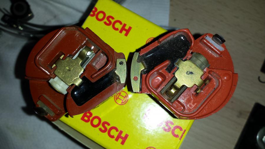

j'ai deux doigts en stoc .qu elle est leurs difference
kevin
Messages : 520
Votre German : Cab 1303
Re: Rupteur pour TZH
Message par kevin »
Le gauche est pour la poubelle, et le droite est pour la poubelle.
Seeeeeeeeb on te dit omex et rien d autre. Si tu veux un doigt y a bien un pote un poil hommo qui peut t aider! Un volontaire?
Oublies ces merdes!
