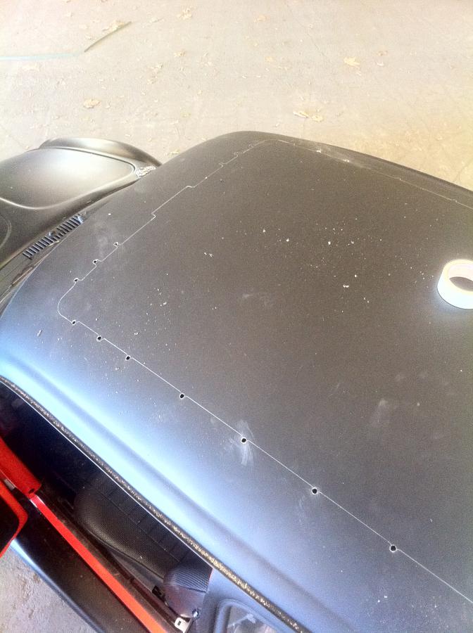

Open air de twingo trouver 60€ en très bonne état :D je vais le démonter ce matin je pense découper le toit comme ça j aurai le gabarit pour bien le centrer sur le toit de la cox , découpe au plasma pour le toit de cox sava être nickel début du chantier demain :D
Messages : 6162
Re: 1303 black mat
Bonne idée de garder la partie de toit, au moins, pas de surprise sur la découpe!

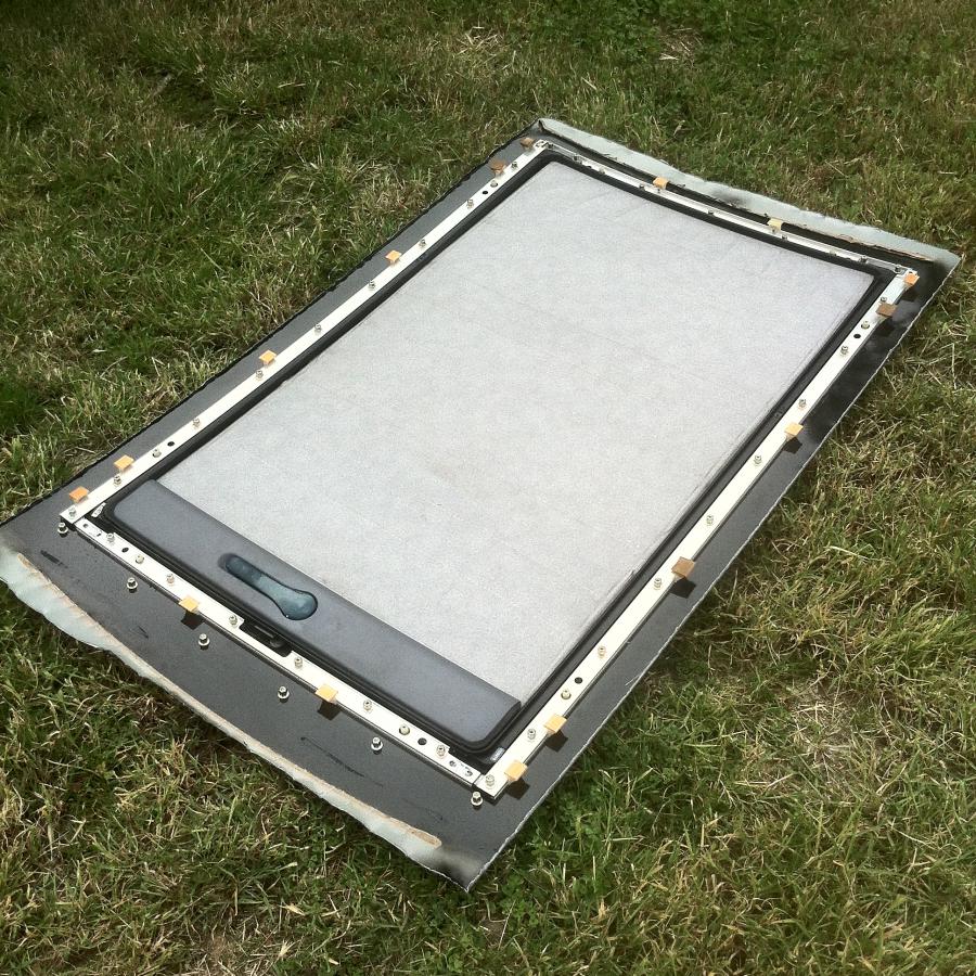

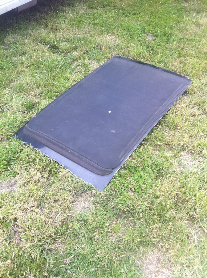

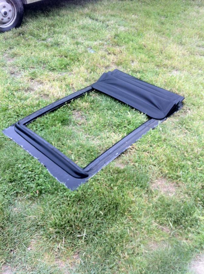

découper au burin de carrossier l open air :D
avant nettoyage
après

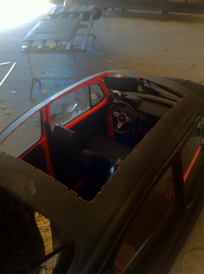

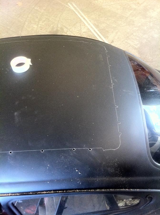

Message par fenix »
allez c est partie pour la découpe :D
Messages : 2500
Re: 1303 black mat
:shock: :shock: :shock:
faut pas trembler là !!!!!!!!!!!!!! :thumb:

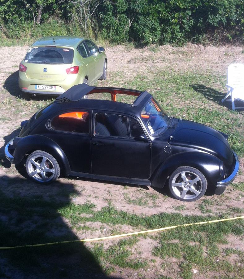

Message par fenix »

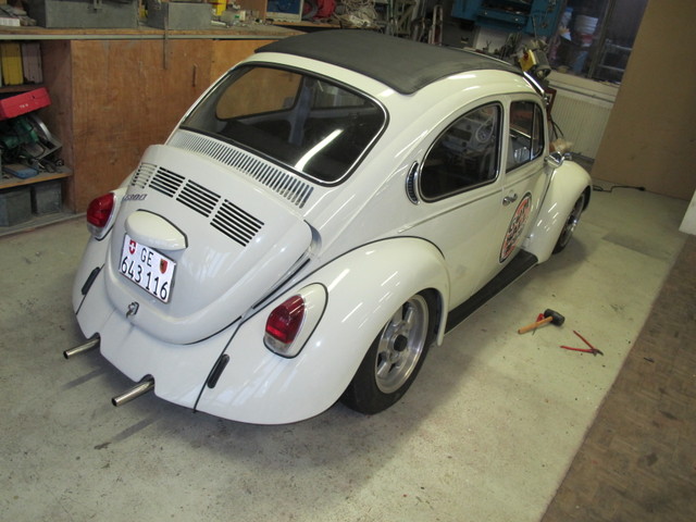

une fois monter :D ça s'ouvre et ça ce ferme nickel ,aucun soucis reste a faire quelque petit réglage et ça sera nickel

Message par fenix »
je confirme avec la tôle du toit de twingo comme gabarit ça rentre comme papa dans maman :D
