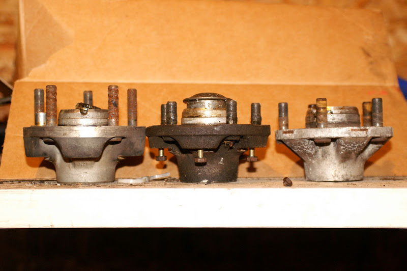

Depuis le temps que cette question reviens, je vous propose un petit article sur les différences entre les freins avant de 944.
J'ai eu l'occasion d'avoir les 2 phases sur l'établi, donc photos, croquis et explications!
Il existe 5 modèles de freinage pour les 944 :
1) 944 Phase 1 Atmo (83->86) : Etriers flottants en acier ATE, montage axial, disques 282 x 20.4mm. Le disque se fixe derrière le moyeu par 5 boulons M8x25.
2) 944 Turbo Phase1 (85-86) : Etriers fixes Brembo, montage axial, disques 299x28mm. Le montage du disque se fait toujours derrière le moyeu, mais celui-ci est plus court sur sa partie haute, car le disque est plus profond.
3) 944 Phase 2 Atmo : Vendue sous le nom de 944S. Les étriers sont les mêmes qu'en (1), les disques en 282x20.4mm. Les moyeux sont différents, le disque vient coiffer le moyeu. Il est maintenu par 2 vis M6 à têtes fraisées, et pincé avec la jante.
4) 944 Turbo Phase2 (87-88) et 944 S2 (89-91). Les étriers sont les mêmes qu'en (2) et les moyeux les mêmes qu'en (3). Les disques font 299x28mm.
5) 944 Turbo Phase2 (89-91) et 944 Turbo S (88). Même moyeux que (3), mais les fusées sont différentes du fait des gros étriers (big black) en montage radial. Les disques font 304x32mm.
Phase1 VS Phase 2, comparatif du montage atmo, pour comprendre la fixation du disque :

Re: Les différents freins avant 944 :: comparatif Phase/Phas
Edit :
Les entraxes et de fixation des étriers flottants sont identiques entre phase 1 et 2.
Si vous avez des étriers en bon état mais que vous changez de moyeux pour un entretien plus facile.

Re: Les différents freins avant 944 :: comparatif Phase1/Pha
Je comprends mieux maintenant pourquoi je n'ai que 4 mm entre le disque et le bras INF,
j'ai un montage moyeux atmo phase 1 et disque turbo phase 1...
Très intéressant ! peut être est-il possible pour aller un petit plus loin , d'avoir la référence porsche qu'il y a sur les moyeux ?
- Messages : 6163
J'avais complètement zappé ton message...
944 Atmo Phase1 : 477 405 065 B
944 Turbo Phase1 : 951 341 605 00
944 Phase 2 : 951 341 065 06 ou 951 341 065 08 si cannelures ABS
