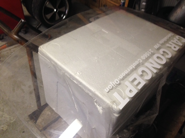

ElPax a écrit :Sur la caisse et non au niveau du joint, c'est pour éliminer les contours que l'air doit faire lorsqu'il passe.
En gros ça freine moins car plus aérodynamique.
Lorsque tu en es à cette étape, la suivante c'est de supprimer la gouttière verticale devant la porte. Ou de faire ce que tu as fais Kevin (Kev1) avec les xx (je sais pas comment ça s'appelle) sur les gouttières mais sur toute la hauteur de la gouttière. Ou de mettre du scotch :biggrin: :rambo:
tous à fait l'aéro et le poids du joint ,multiplié par le nombre de joint ,sa fait quelques kilo , pour ma part un simple plexi incassable en magazin de bricolage en 4 mm j'ai pu faire une lunette arrière prise dans le joint d'origine et avec la chaleur de cette été ,quand je l'ai démonté il avait pris la forme d'origine , pas besoin de la chauffer elle se mettra en place toute seul prévoir deux gugus dehors et 2 dedans sa ira mieux d' ailleurs je la vend 50 eur , il y a du plexi incassable déformable à chaud et à froid en magazin de bricolage ,très pratique ! pour les vitres afleurantes macrolon ou lexan kifkif :wink: pour la gouttière j'ai déjà le scotch et sa me fait chier de la couper faut garder un peut d'origine :lol:

elle n'est pas parfaite ,mais si qq un est intéresser
