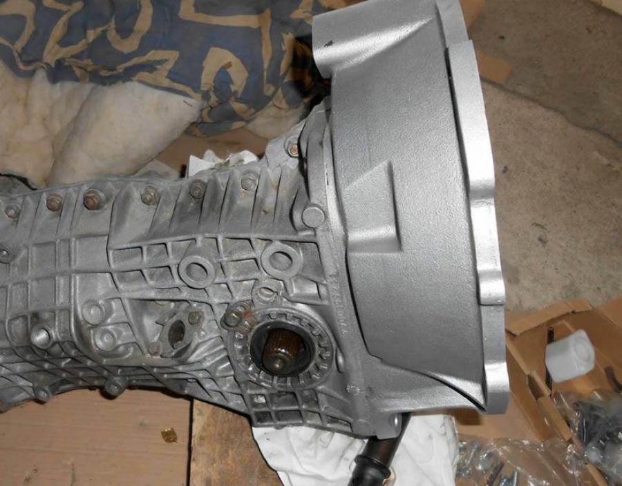

Hello les germaneux! desole pour le long silence mais au pays de la censure difficile de se connecter donc on a tendence a laisser certain site de cote malheureusement...
En tout cas hier comme vous avez pu le voir sur un autre topic il y a eu de la news concernant la 1302!
Les pieces Busprojekt pour monter le sub sur la UN1 sont enfin arrivee... apres 10 mois d attente!!!!!!!
Place aux photos que Low m'a envoye! Et Alex m'a envoye une photo des combines arr! Low attaque les hostilites debut Janvier..... Et j'ai hate!
C'est pas de la merde! Très belle pièce! Vite le mois de janvier alors!!!

Ya de la jolie et intéressante piece par la !!

La boite complète avec le démarreur pèse 60kg…
comme dit j'attaque début janvier car je veux me laisser le temps de réfléchir au chassis, à la tringlerie et à l'implantation des périphériques…

Très belle pièce cette cloche! Bon, 10mois quand même... du coup, on est impatients de voir la suite!
Les cordons de soudure sur les tulipes me questionnent, ya des cannelures et c'est juste pour le maintien?

impossible à dire, c'est deux pièces emmanchés et soudés…
comme les fusées avant de cox ou les axes sont juste emmanchés et rarement soudé…
