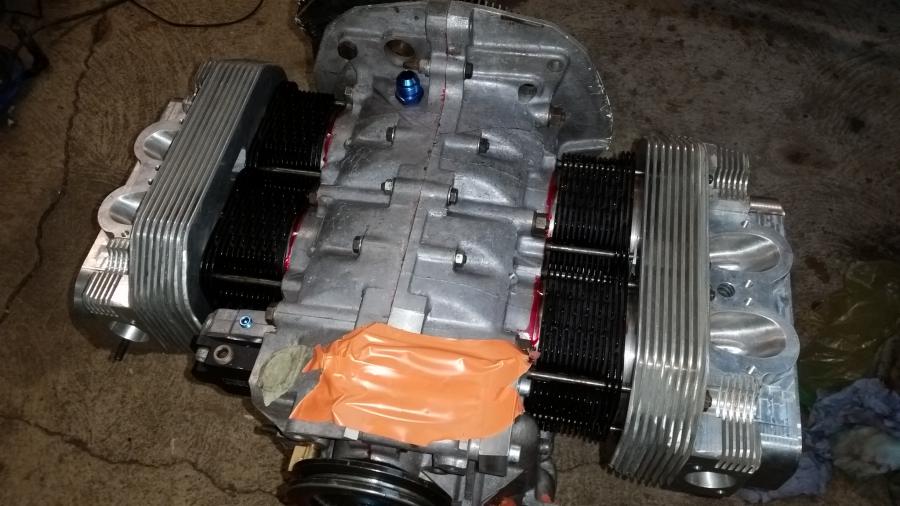

Petite vue sur les cylindres by getbackontrack, une rainure est faite pour y loger un anneau qui vient s écraser dans la culasse.

Re: 1200 german
C'est bon il est fermé définitivement?
germandrag
Messages : 660
Localisation : rennes
Re: 1200 german
Message par germandrag »
Affîrmatif

Re: 1200 german
Feu! ! démarage nikel, pas de fuites , c est tout bon, reste la fixation de la soufflante a finir
Re: 1200 german
Cool il ronronne bien ;)
Impressionnant comme la coiffe poly gonfle avec le souffle de la turbine...

Re: 1200 german
Message par mickcox »
Wahou, ça ronronne bien, tu espère quel puissance?
germandrag
Messages : 660
Re: 1200 german
Au moins 220 ca serait pas mal
