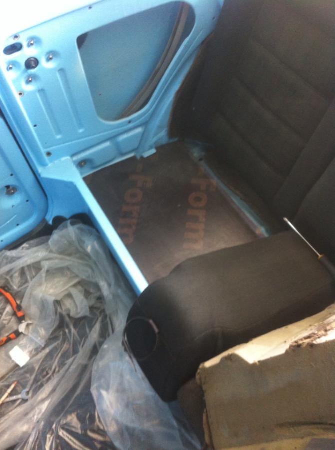

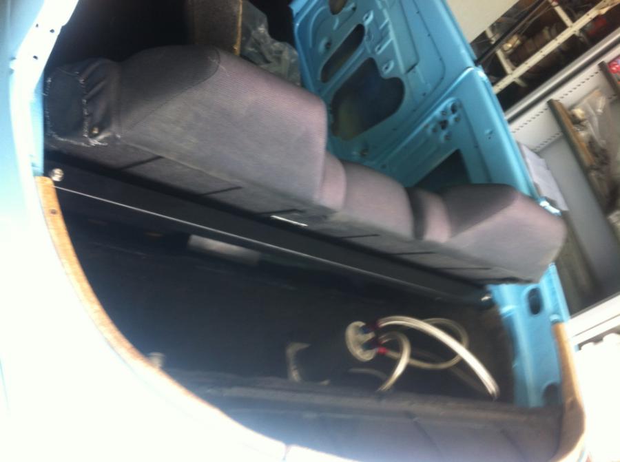

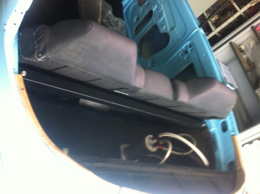

Le dossier a fixer c'est simple sauf dans mon cas il m'a fallut le modifier un peu car dans une berline sa se monte sans modif or sur un cab il faut tenir compte de l'armature de la capote quand elle descend donc couper un peu pour pas que sa gene !

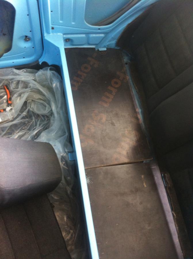

Ensuite pour l'assise j'ai fait tout simple j'ai deux plaques qui viennent se prendre dans la rigole de la poutre pour isoler ma baterie de la mousse que sa ne touche pas et aussi cacher mon calculateur et il sont posey dessus j'ai plus qu'a mettre un bout de tige fileté avec un écrou pour les fixer ..

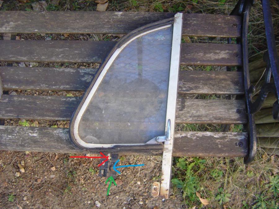

Comment sont fixé les déflecteurs?
Tu pourrais faire des photos des modifs de la banquette et des plaques?

Les deflecteurs sont fixés comme cela :
- l'axe en dessous la vitre vient se loger dans un diametre du cadre de vitre
- puis dans la vitre du déflecteur il y a un axe fileté qui passe par le cadre de celui- ci et fixe le haut de la vitre
- pour finir le bas et fixer par une plaque taraudé qui vient bloquer l'axe bas pour éviter qu'il sorte
- pour le cadre il est fixer par 2 vis en bout de porte une dans le joint du déflecteur et qui se fixe entre la porte et un écrou qui vient se fixer côté habitacle je te fais des photos taleur de ce que je peux alex ...
Et je fais des photos pour la banquette arriere en meme temps ..

C'est surtout ca qui me chagrine, c'est idem 1303?vwcab1302german a écrit :Les deflecteurs sont fixés comme cela :
Merci

oh je pense Alex car c'est cet axe qui permet la rotation du deflecteur
pour résumé:
- en rouge l'axe qui permet la rotation dans le cadre de vitre
- en vert la pate taraudé de fixation
- en bleu la vis qui bloque le tout
pour résumé:
Re: Ma1302 cab
Oui c est le meme système que sur une berline

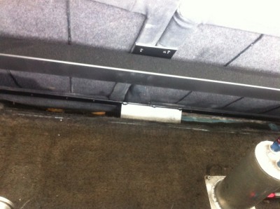

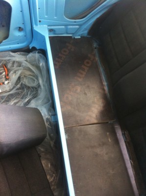

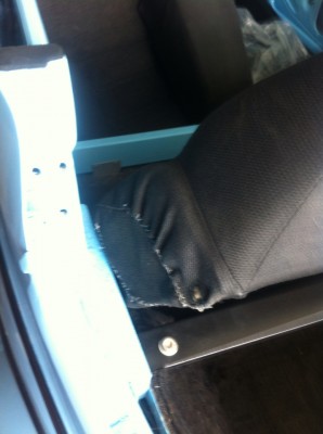

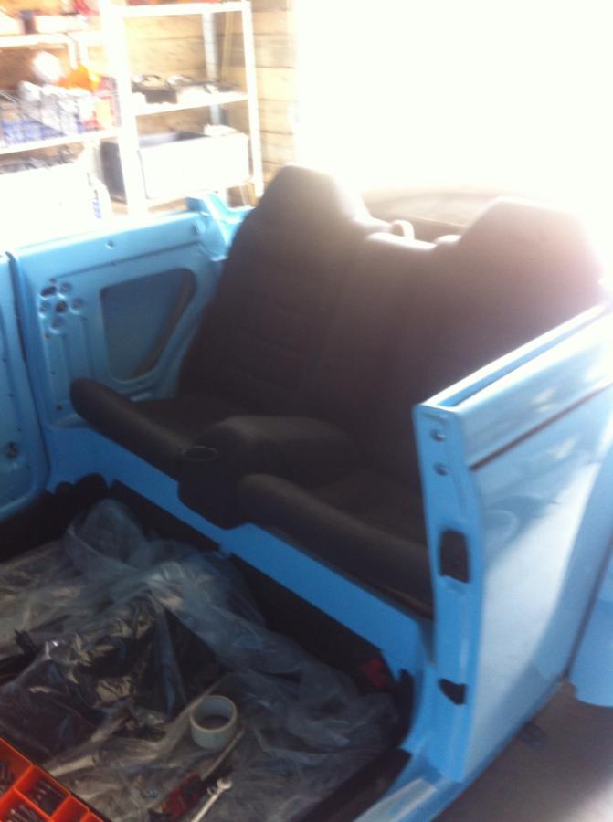

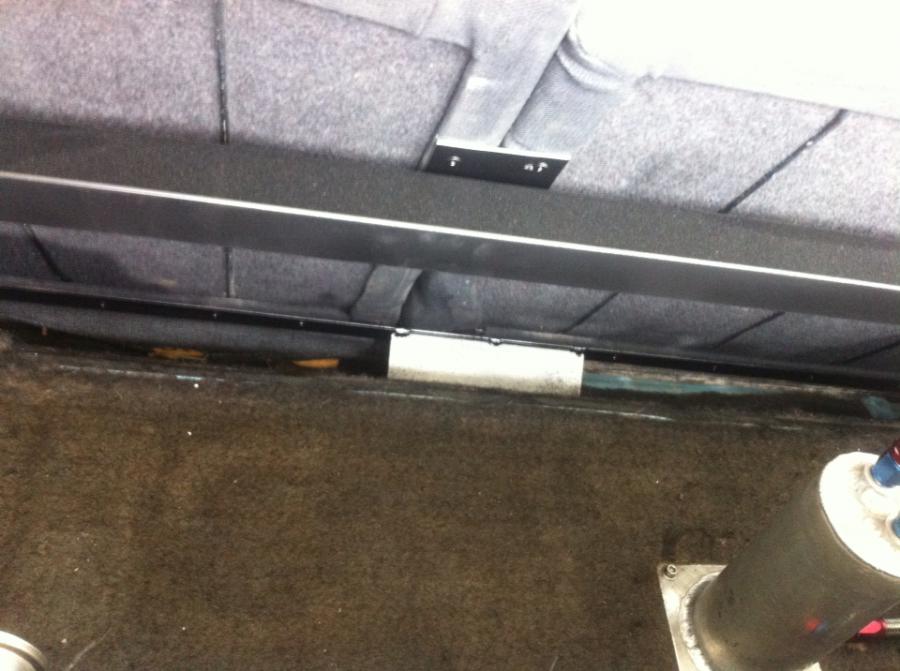

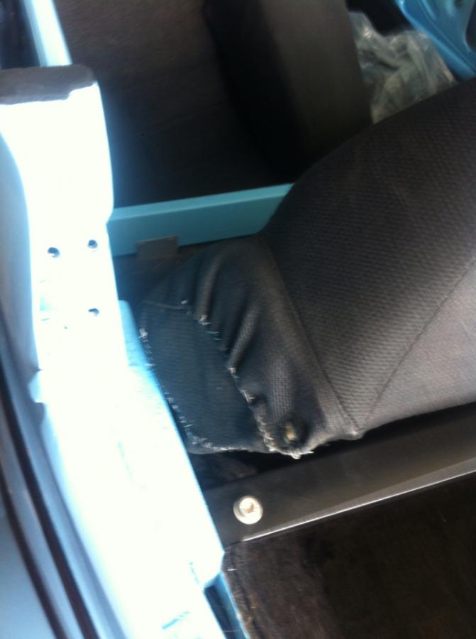

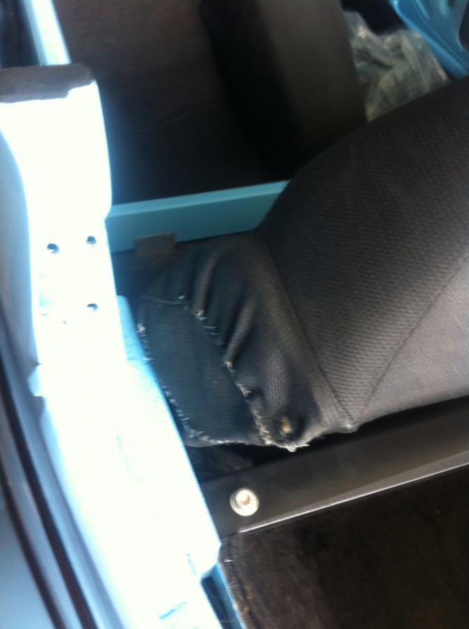

Comme promis voila les photo de fixation de la banquette de corrado
La barre qui permet le maintien du dossier
les fixation du dossier
Les plaques que j'ai fait qui viennent juste s'encastrer dans la rigole de la poutre
Et voila ce qu'il faut faire pour qu l'armature de capote passe " enlever les ancien mécanisme de fixations haut et tailler un peu la mousse " ( elle sera refaite par la suite entièrement mais pour le moment cela est de façon a l'adapter par la suite sera reseller)
Mes assises sont juste posées sur mes plaques je suis actuellement entrain de mettre un élastique a chaque extrémité des deux assises afin de venir les tendres sur un crochet pris sur la poutre pour ne pas qu'il se relève
Et voici le résultat jusqu’à présent....

Nickel et l'accoudoir tu as fais comment, une patte fixée sur la poutre? J'en avais essayé une aussi sur mon cab mais pour les fixations celle de golf cab etait plus simple a faire.

Et pour l'accoudoir nan il n'est pas fixer sur la poutre car la fixation se trouve de l'autre côté il est fixer un peu en dessous de ma fixation de dossier

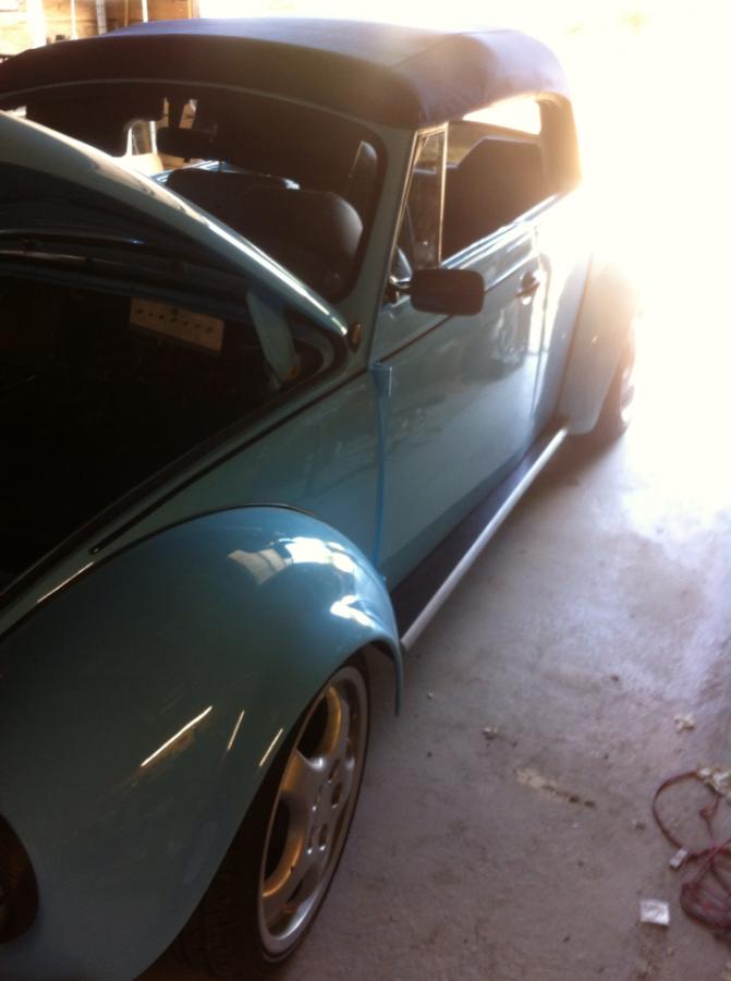

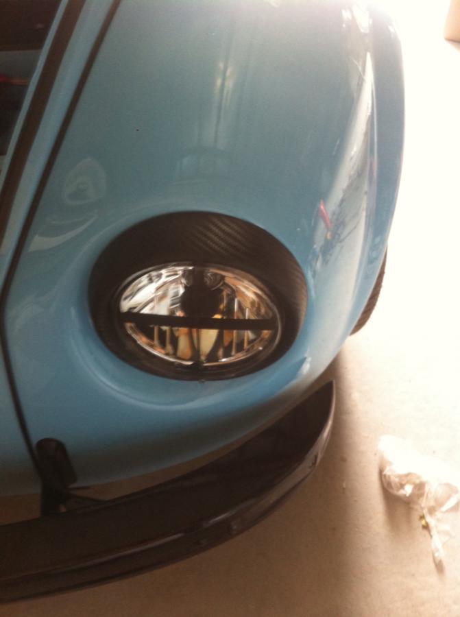

Re: Ma1302 cab

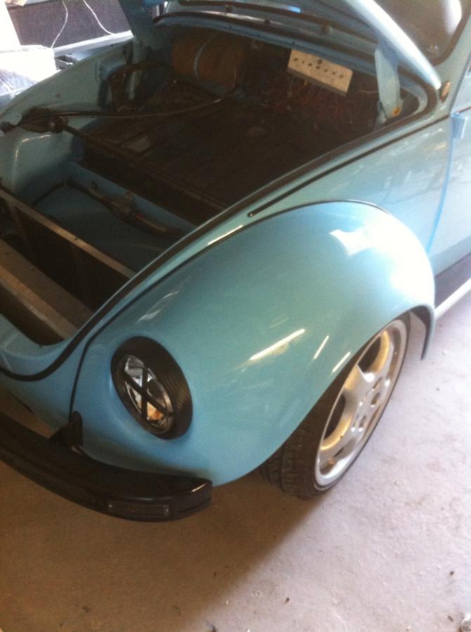

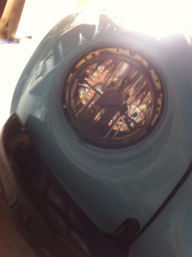

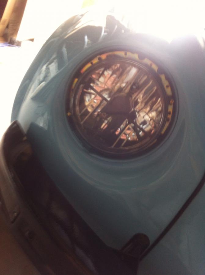

Sa se remonte petit à petit montage des phares, capote, rétroviseurs, marche pied,...
Sa commence a sentir bon..
Re: Ma1302 cab
Allez on.attends que sa.sente l essence brulée...

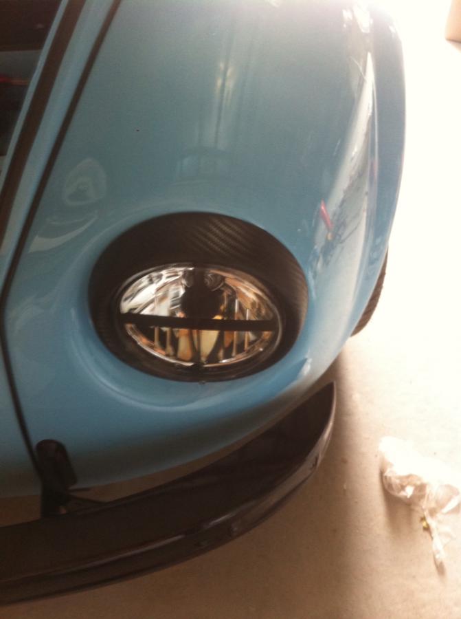

Re: Ma1302 cab
Sympa le covering sur les cerclages de phares j'ai fait pareil
