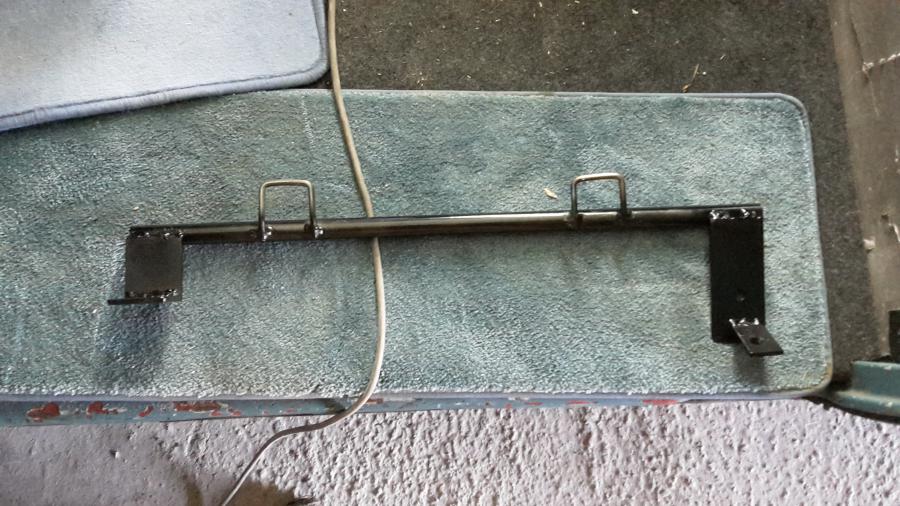

- système Isofix fixé pour bébé, toute la famille dans le la boite à sushis

l'isofix c'est fait il ne manque plus qu'un siège Bébé Porsche pour rester dans le german look...

Vraiment bien vu ton système isofix!

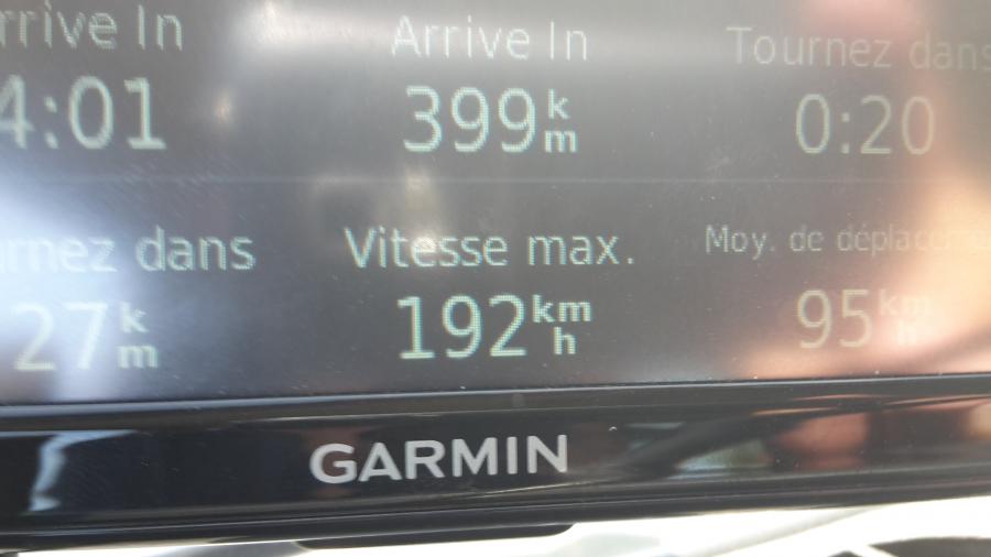

En attendant les autres photos et vidéos de Spa... sur le retour en Allemagne...
- Marco du Breizhil
- Messages : 367
- Votre German : 1303 S
- Moteur : type 1 - 1776
Bonne Vmax pour un parpaing
En plus il était méga chargé
Grosse tonnelle, frigo, groupe électrogène des train roulant 944 ph2, des plat, barbecue, affaire franchement il en avait partout
