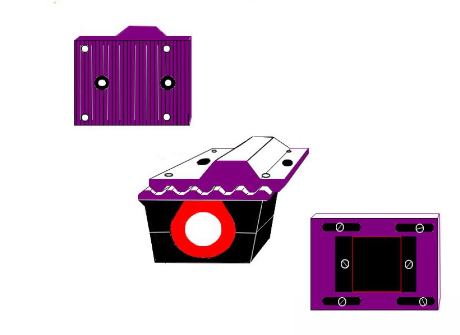

a savoir sur le chassis, une plaque fixer de maniere fixe et cranter style kit avis mais en plat, puis sur la barre une demie coquille en alu ou acier qui porte le silent bloc avec la partie qui plaque contre le chassis cranté, la vis de fixation serais dans un trou oblong pour le reglage, tu vois? aller tu nous fais un croquis tout comme ça et un usineur nous fais un ch'tite serie

je peux pas te faire un dessin ou croquis je suis une tanche a l'ordi pour ça
, mais moi je le conçois de façon simple a faire et fonctionnelle.

j'vais voir ça si j'ai bien tout compris mais ça va rabaisser la barre stab de 3 a 4 cm

voilou pour l’idée

ah bah voila!!
reglable et je pense moins chére a realisé?! alors y a un usineur pour juger?
maxi, pil poil ce que j'expliquais

pas sure que ce soit mieux au final

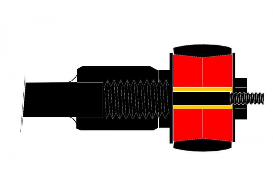

une pour Kanrinin
gros manchon taraudé soudé et tige fileté a faire chez le toueur avec contre écrou , -1.5 cm a-0.5 cm

En fait, je pense que la plaque de calage est bien mieux que ces manchons car ils font quand même bricolage après réflexion. Les 1303 chez nous sont modifiés sur l'idée de la plaque de décalage. A mon avis, sans les dentures et avec des vis plus costauds, on devrai avoir un produit déjà fini ou presque.

perso, je trouve qu'il faudrais garder les dentures, imagine l'effort dessus en freinage
si c'est lisse , y plus de chances de perdre les reglages, autant on perd la possibillité de faire plus de reglage avec les crans, ou les faire assez petit, aller vite, un usineur pour nous sortir un produit fini et son tarif
