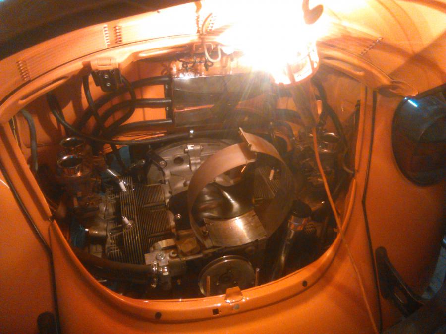

Non je n oublie pas de serrer les ecrous, mais pour le moment c est remorque, bloc de beton et parc a conteneur...et j ai aussi du refaire un morceau de cablage de la 1200 verte, car dimanche soir j ai eu du chauffage a mes genoux un court instant, le cablage du commodo qui a commencé a prendre feux...

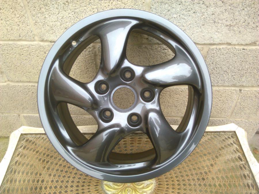

he un petit week end de repos...c est a dire pas de travaux, ni de soiree de prevue, ni rien...que du garage, de la peinture, de la ballade en cox, un week end full vw :D
poncage
poncage
1ere etape de peinture
sechage
sechage
vernies
vernies
depose de la coiffe
depose de la coiffe
