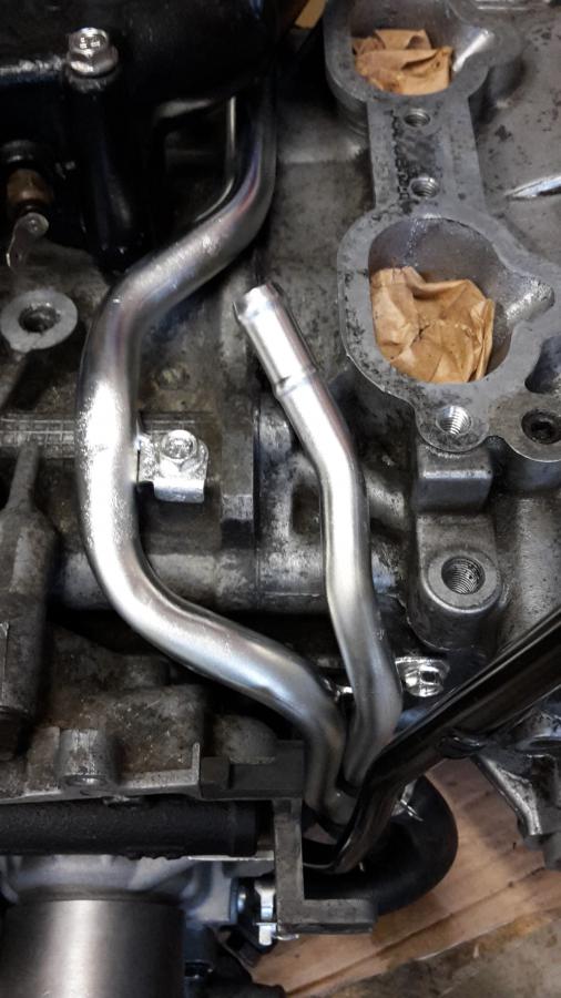

Je suis chez passé chez le maestro du traitement -que dis-je- le magicien du nickelage!
Visserie et tuyauterie du bloc de retour, donc début du remontage...
Tuyauterie nickelée intérieur/extérieur, colliers traités aussi.
Pour commencer le montage dans la cox, je laisse le carter d'huile d'origine et l'échappement d'origine. J'aviserai en fonction de la hauteur disponible au final.
