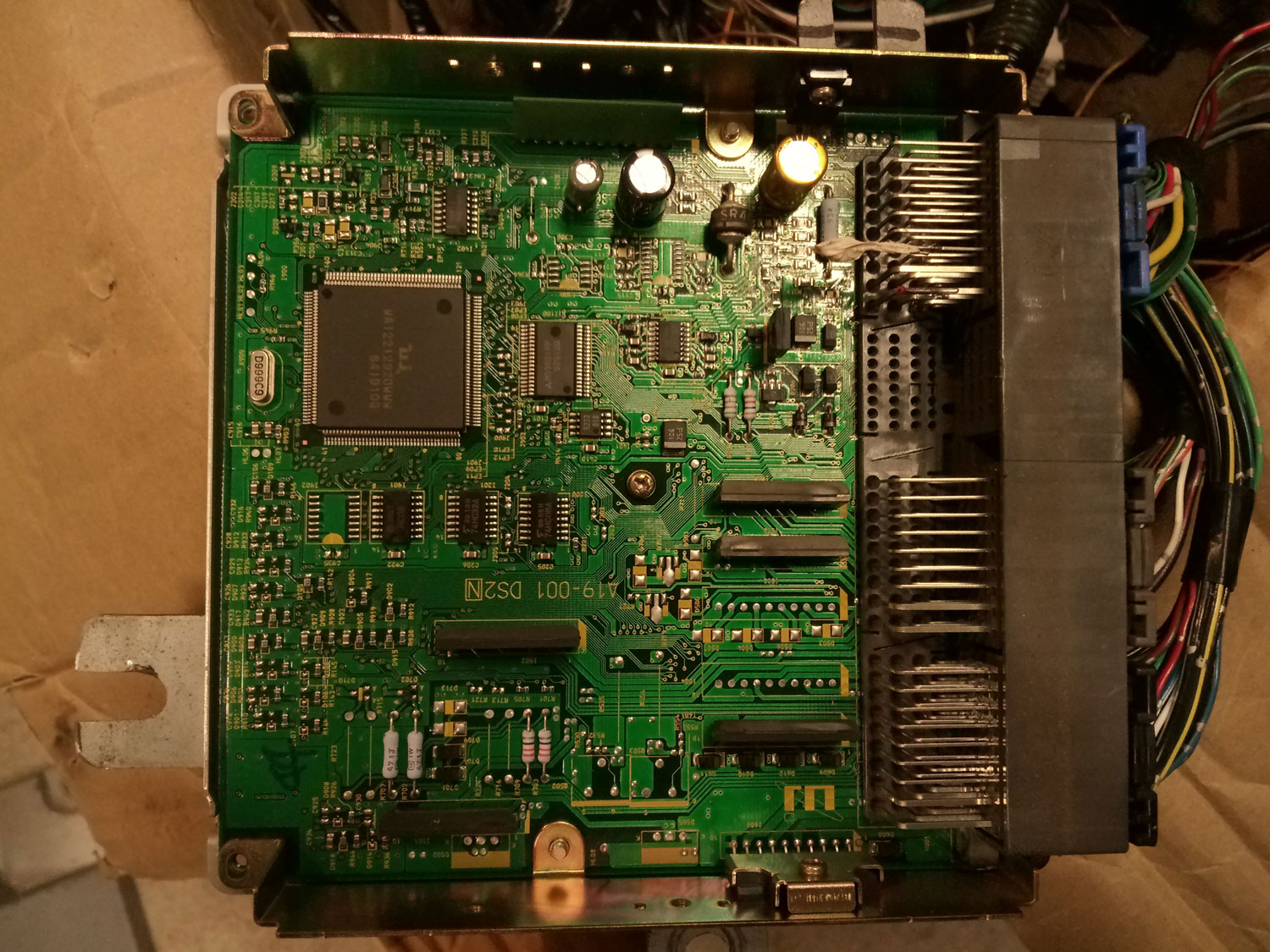

sauf pour l'elec d'origine qui a été faite par je sais pas qui, donc je l'enlève pour en remettre une d'origine afin de greffer correctement celle du Subaru qui elle, est dans les mains de Benoit pour une vérification car je l'ai fait faire en Australie et je suis pas convaincu du résultat, il semble qu'il n'est pas les même priorité que l'Europe…
- Messages : 6188
Premier diagnostic du faisceau : pas simple
- les fils sont étiquetés avec des étiquettes tombées au fond du carton
- la plupart des fils coupés ne sont pas raccordés là où ils devraient être
- les connecteurs superflus ne sont pas retirés
- rien n'est gainé ni scotché proprement

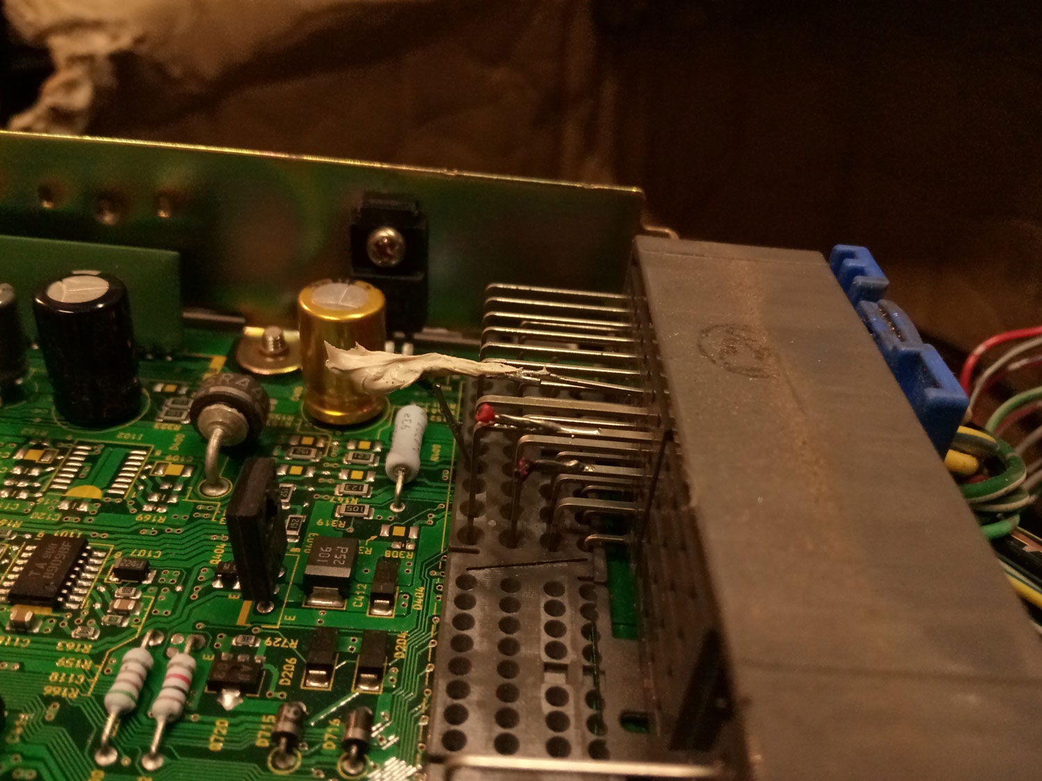

Donc dès que j'ai du temps, je m'en occupe sérieusement, en commençant par trouver les bons pinouts et les schémas ! A j'oubliais... le calculo a été modifié à l'intérieur, une patte coupée et une résistance soudée en "volant"... va falloir trouver à quoi ça sert...

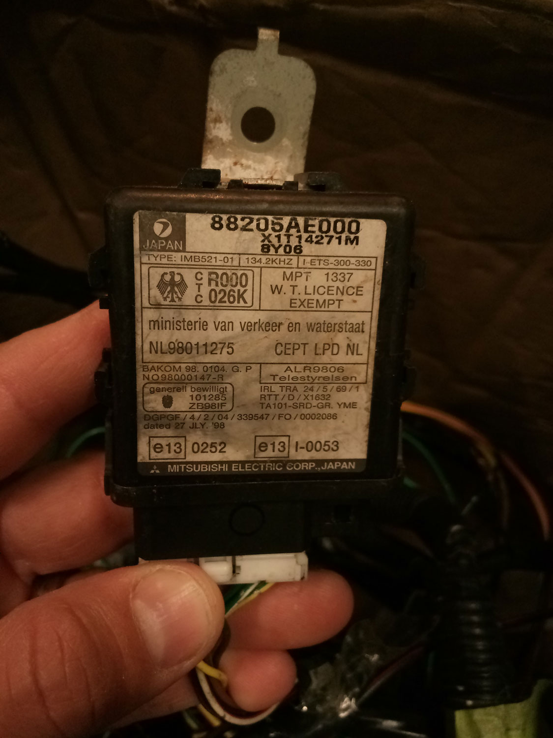

la soudure peut-être pour faire sauter l'immobilisateur…
- Messages : 6188
Je vais chercher...
