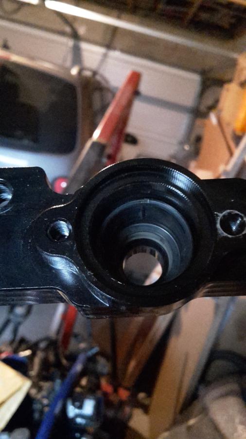

Heu question débile , on sait monter le rail et les injecteurs gt sur ton collecteur d'admission "ancien" ? Tu dois modifier quelque chose?
Messages : 6133
C'est un rail fait pour pipe d'admission 93-96. Pour lui coller un injecteur gt2000 il suffit d'effectuer un lamage à l'intérieur pour agrandir un diamètre...
Je serais moins con aujourd'hui ;-)
Tu penses que sur un rail d'origine on sait aussi faire le lamage , il y a assez de matière?
Messages : 6133
Le détail en images, ce sera plus clair!
Injecteur GT2000 sans les joints
Le filtre est amovible, c'est lui qui ne passe pas.
Il faut donc effectuer un lamage peu profond (1,5mm environ) et de 19mm de diamètre (le filtre fait 18,3mm, suffisant pour laisser passer l'essence).
Cela permet au filtre de se loger.
