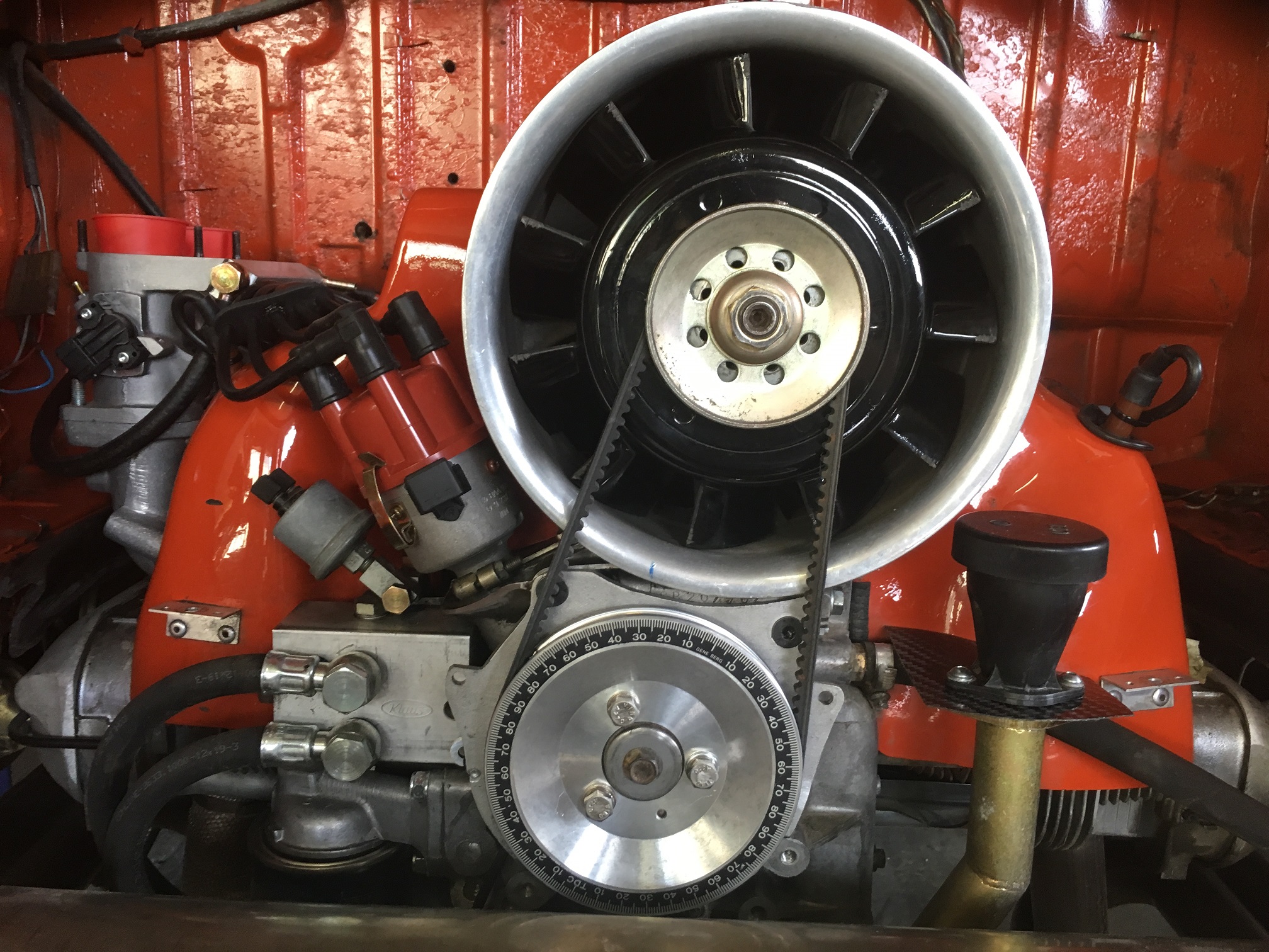

La poulie est remise en place avec des pièces de chez The Dub shop. Un montage parfait et invisible avec des modifications subtiles de Flo!

Poulie remontée
Poulie remontée

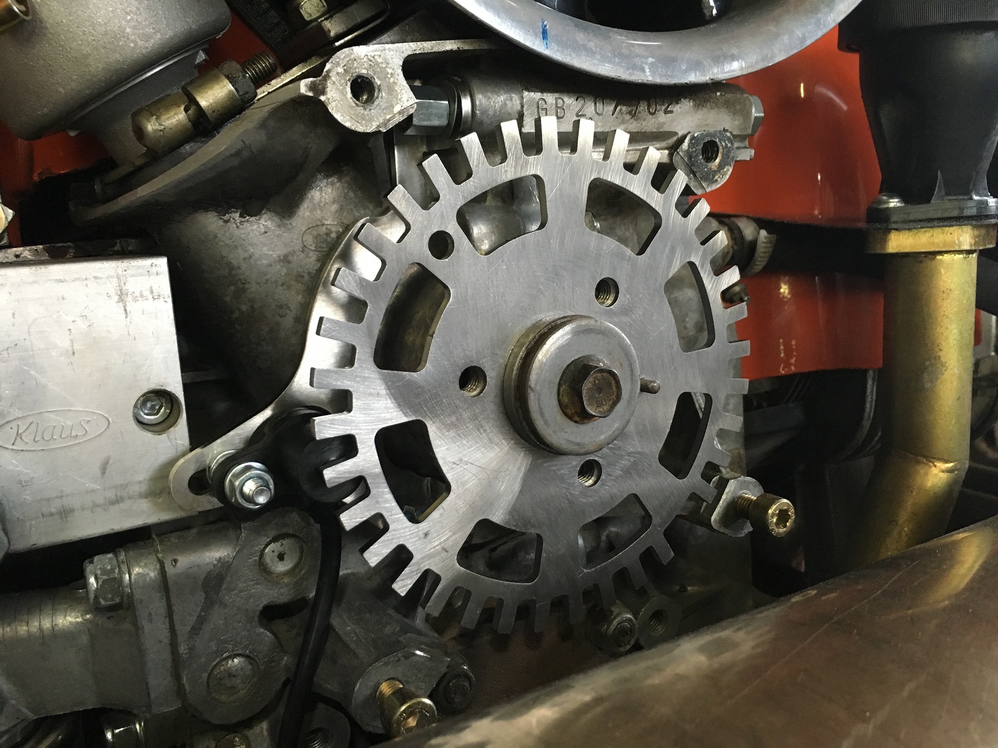

moteur
moteur

Le circuit d'essence est terminé il y a encore quelques capteurs à monter sur le moteur et après j'attaque le faisceau complet en partant de pas grand chose, bref encore beaucoup de taff et pas trop de temps pour l'instant.

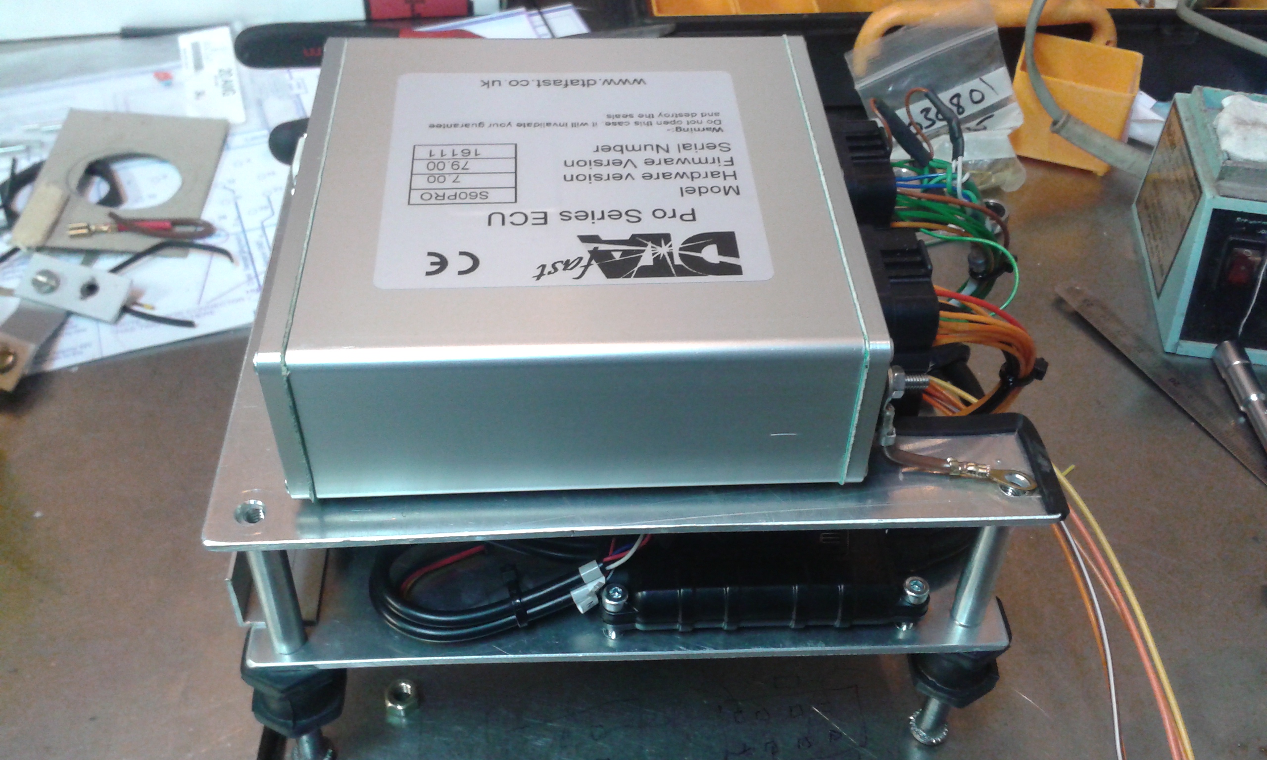

Un peu d'elec en ce début d'année, après avoir bossé sur un autre projet je me suis remis sur l'injection de Marc1302.
Pour que tous les éléments soient au même endroit j'ai créé une platine à 2 étages, le premier reçoit les relais, fusibles, capteur barométrique, l'Innovate LC2 (sonde lambda) et les jonctions communes. Le deuxième étage reçoit le calculateur DTA S60. Ce module se trouvera derrière la banquette côté conducteur pour relier tout ce petit monde au moteur j'ai choisi un connecteur Deutsch à 31 voies étanche de la gamme industrielle/PL/agricole car la gamme Motorsport est vraiment plus chère, surtout l'outil de sertissages des pins qui avoisine les 600€! La tôle au dessus de la boite de vitesse est percée pour fixer la partie de la prise fixe, il y aura que 2 prises pour enlever le moteur: le connecteur Deutsch et la prise de l'alternateur.
J'ai entièrement câblé le module hors de la cox, ce qui m'a permis de travailler dans la partie chauffée du garage (5° la ou la 1302 se trouve!) Il me restera quelques fils et les alims à faire quand je monterai tout dans la voiture.
Ca commence comme ça! Tout n'est pas là en plus.
Le connecteur 31 voies (29 utilisées)
1er étage vide, le trou est pour le départ du connecteur.
Fini à 90%, reste quelques fils.
Avec le 2ème étage
Avec le 2ème étage
Tout est repéré.
Tout est repéré.
