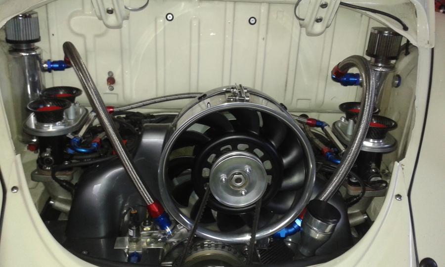

Ce week-end j'ai enfin monté la boite de dégazage gauche, non sans mal car il a fallut couper, meuler et souder (alu) car autant celle de droite passe facile mais à gauche le décalage des cylindres rend le montage plus difficile. J'ai fini la séance avec l'assemblage de la durite AN-10, ça c'est facile.
Durite coupée avec la méthode kivabien
Le moteur sans le filtre à air

J'imagine qu'elles sont connectées? En bas derrière?
Re: Superflo's 1303
C est mieux separee gauche/droite qu' une centrale?
Messages : 6146
Re: Superflo's 1303
Histoire de place...
Re: Superflo's 1303
Les boîtes sont indépendantes et ont un robinet pour purger. J'ai rouler qu'avec celle de droite et quand j'ai vidangé un mélange bien dégueu d'huile et d'eau en est sorti.
Ce montage est pour faire de la place au couvercle du filtre à air.

maintenant on veux des photos des détails robinet etc etc

La photo du robinet de Flo!!
Messages : 2386
Re: Superflo's 1303
Benoit a écrit :La photo du robinet de Flo!!
La dernière fois il a poster des valves de gonflage et s étais pas joli joli je m attend au pire avec le robinet
Re: Superflo's 1303
Franchement mon robinet vous intéresse? C'est qu'un truc moche d’où lequel sort un liquide nauséabond! :lol:
Non pour de vrai on voit celui de gauche en zoomant sur la photo, il est rouge.
