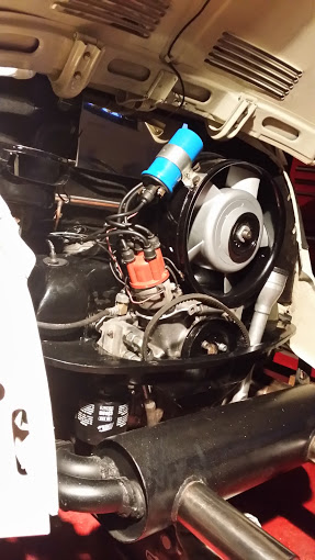

sur ma 64, afin de compartimenter le T4,
je suis parti d'une tôle moteur d'origine côté poulie que j'ai adapté à la forme de la coiffe, idem côté boite
Pour le reste c'est du sur mesure, ça demande un peu + de boulot
sous la poulie + au-dessus des culasses également à partir de tôle de 1mm
avec ces 5 tôles, j'ai un compartiment cloisonné comme d'origine
Re: Tôles moteur
Et c'est propre ;)
