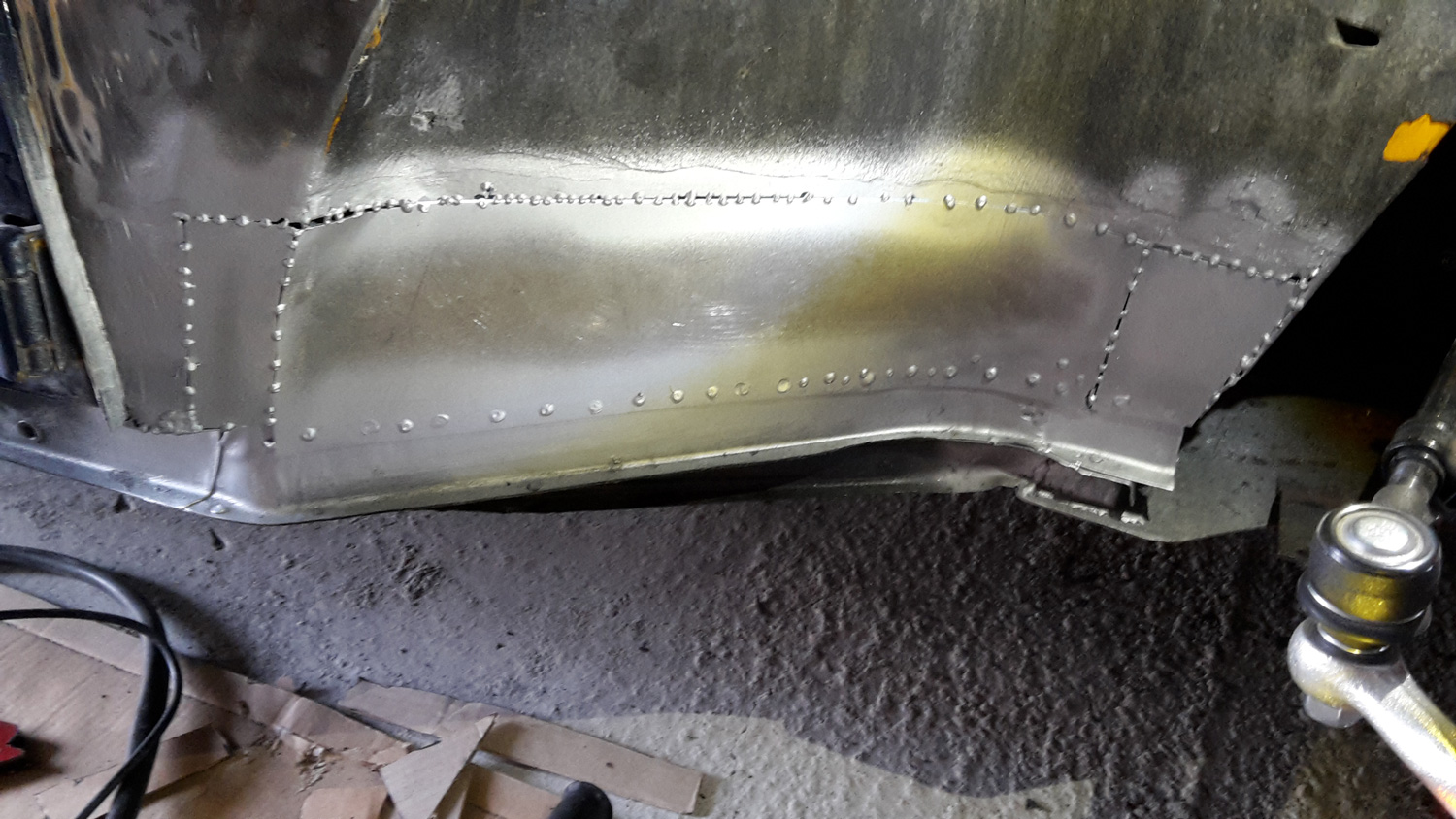

- Messages : 6113
Passage de roue avant refermé. Il restera à finaliser les cordons et meuler!
Sinon, j'ai reçu ma sortie de turbo, pour faire respirer un peu. Gueule grande ouverte
Et je dois aussi réparer d'anciennes réparations dégueu..
J'attaque les trous derrière, et le caisson turbo/intercooler avant de passer à l'autre longeron.Sinon, j'ai reçu ma sortie de turbo, pour faire respirer un peu. Gueule grande ouverte
