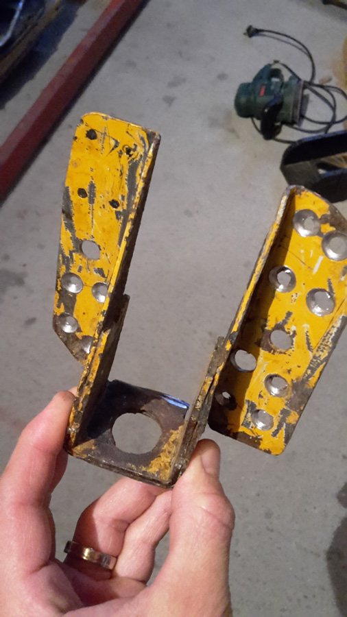

Hello,
Impossible de trouver cette info sur le net...
En pleine réparation de mon passage de roue arrière, je dois refabriquer la partie qui supporte la caisse. Je sais que ça existe en repro, mais comme je suis un peu con :roll:
Quel est le diamètre d'origine du perçage pour passer la vis qui va sur la corne? Ici c'est bien pourri... et bien élargi...
Merci!
Re: Dimensions perçage sur coque origine
tu t'en fou un peu, il fait deux fois la taille de la vis, c'est pas au mm c'est un trou de "rattrapage"…
Wai bonne remarque!
Il y avait une sorte d'entretoise dans le silentbloc, je pensais qu'elle avait une importance...
je regarde cette aprem si tu veux, la 1302 a les roue en l'air.
Pour ma part pas d'entretoise juste une vis de 12 je pense, une grosse rondelle la piece que tu as mis en photo ensuite le silent bloc et la corne. j'aurais donc tendance à dire que le trou fait 20mm
Le trou fait 24mm et la vis 10mm de diamètre et non pas 12 comme j avais mis avant.
il n'y a pas d'entretoise a cette endroit, c'est un gros caoutchouc, attention il y a deux épaisseurs différentes, certains ont tendances a monter des avants a la place ou inversement…
Vu que je refabrique, c'est pas bien grave, mais au démontage j'avais bien une entretoise... et vu l'état elle était là depuis un moment !
On la voit sur ce kit (image du net), mais du coup, je ne la mettrais pas :
Dans tous les cas, merci de vos infos :thumb:
StraBenrennen a écrit :attention il y a deux épaisseurs différentes
10mm et 17mm si j'ai bien retenu!
