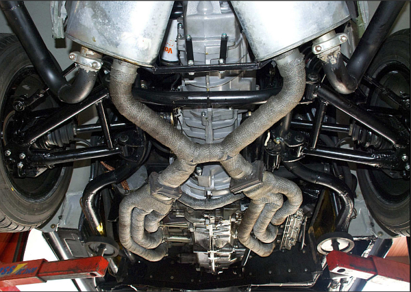

Je suis tombé sur cette photo sur le net d'une cox de 73 avec un 3.6L aircooled monté en position central.
Malheureusement pas plus d'info, il s'agirait d'un montage réaliser par un brésilien il y a quelques années.
Si vous avez plus d'infos je serai intéressé.

Dès que ça sent le 3.6l, Alex est là pour dégainer... :lol: :lol:
Messages : 3599
Re: Flat6 dans cox?!
Benoit a écrit :Dès que ça sent le 3.6l, Alex est là pour dégainer... :lol: :lol:
:wink:

Oui merci mais j'avais vu le magazine, je pensais plus à un forum ou un blog pour voir les détails...
Notamment, je me pose la question du refroidissement.
