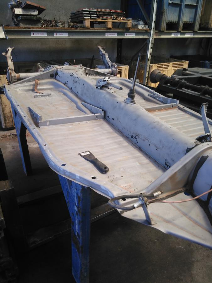

Nouveau sur le forum et novice en Vw, j ai fait l acquisition il y a quelque mois d un buggy lm long qui dormait dans un champ, état moyen. Cela faisait une dizaine d année que je voulais un buggy. J ai donc saisi ma chance, je suis en train de le restauré. Et aurais donc besoin de vos précieux conseil.
À l origine c est donc un lm1 long sur chasse de 1971, frein à disque à l avant et tambour arrière.
Boite à trompette 8x35
Moteur 1300 simple admission avec culasse 1600 et carburateur 31 pict 4.

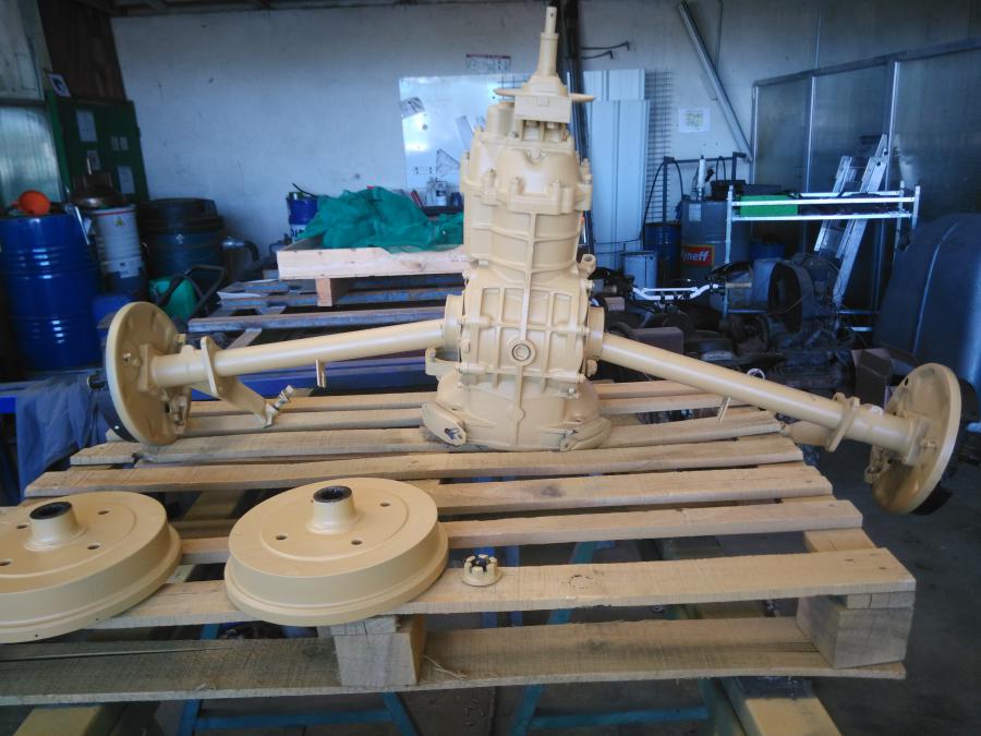

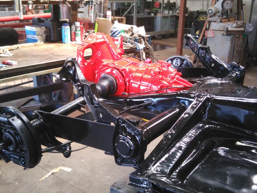

J ai pour l instant sabler chassi train avant et arrière plus la boîte, passer un appret phosphatant et peinture anti rouille.

Train avant et boite sabler
Appret
Appret

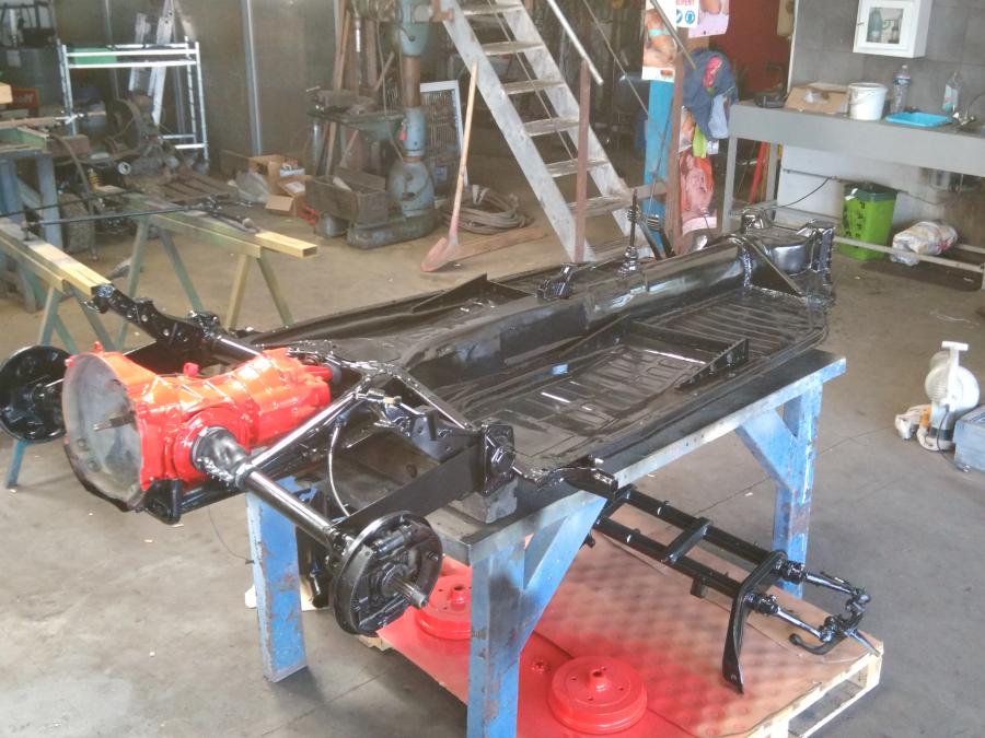

Chassi et boite peinte

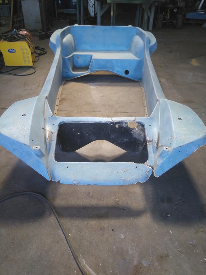

Par contre beaucoup de boulot sur la coque pas mal abîmé, le capot avant est à changer trop casser pour être réparé.
D ailleurs le bac à batterie est sous les place arrière, est la batterie apparente, des idées pour une finition plus sympa ?

j avais penser au capot, on voit sur la photo l enplacement de la batterie il faut que je remonte sur l assise avec un système de charnière. J ai encore un doute sur le matériaux. Je pense la réalisé en alu et la repeindre couleur coque.
