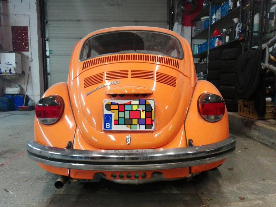

Alors les news....
La boîte à son retour.
La repose moteur et boîte plus filtre à air centrale repris de la 1200.

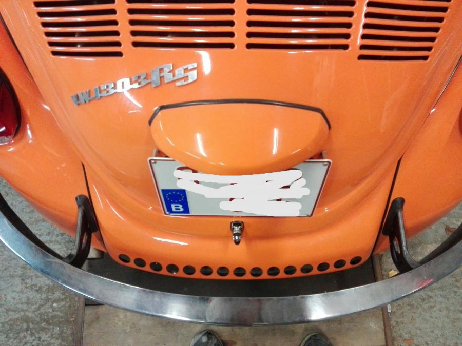

La jupe percée pour aéré un peu, sa reste discret que on suis en voiture.

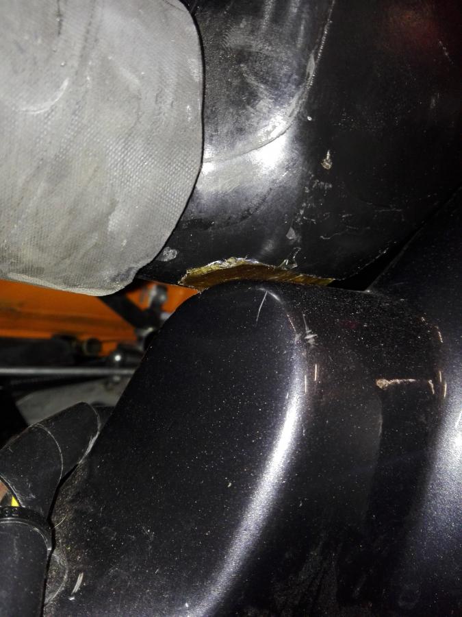

J'ai du faire une petite modification de la boîte à air pour ne pas toucher la coiffe. Découpe à la dremel et résine plus fibre de verre.
Et la vue de derrière avec la jupe.
