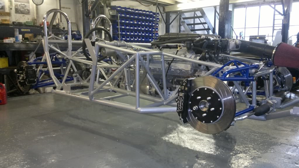

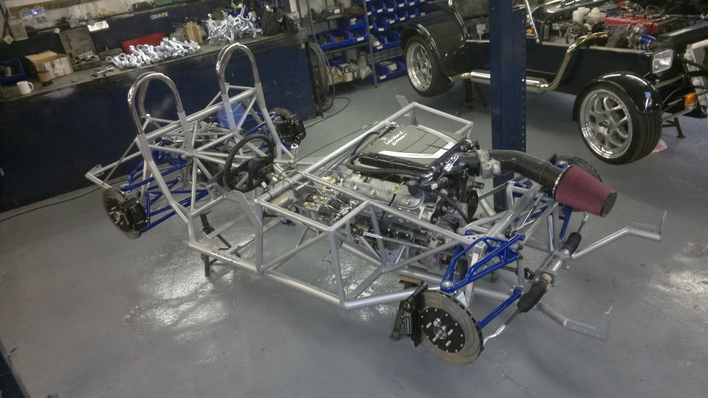

D'autres photos :

Ça a l'air intéressant tout ça mais je trouve leur animation bizarre... On dirait que les bras de suspension inférieur s'allonge, et que certains angles normalement fixes bougent... Une vrai animation serait sympa.

murdoc a écrit :Ça a l'air intéressant tout ça mais je trouve leur animation bizarre... On dirait que les bras de suspension inférieur s'allonge, et que certains angles normalement fixes bougent... Une vrai animation serait sympa.
Laurent
Sur l'animation difficile de mesurer mais sur la photo avec les shémas des différentes situations, les bras restent à la même longueur.

Pfiou elle est rivée à la piste! Super le son de la wastegate ! Mais pas évident à appliquer sur nos vieilles vw, pour l'avant il faudrait partir sur une base style mendeola, ca devrait être réalisable mais pour l'arrière c'est vraiment pas facile avec nos châssis

partir sur une base Mendeola n'a aucun intérêt, c'est lourd et au niveau des fusées c'est idem que les cox…
mieux vaut partir sur des portes moyeux de modernes avec une bonne triangulation…
le problème de fabrication de ces trains c'est pas de les faire c'est d'avoir le bon ingénieur qui va te le dessiner pour que cela tienne la route…
si tu te trompes dans les épures l'auto est inconduisible…
ensuite pour ce chassis, le poids et la répartition influe enormément et je parle même pas du centre de gravité et du poids des masses suspendues…
par contre ce type de chassis sous une coque de 356 en poly, hummmmmmm…
