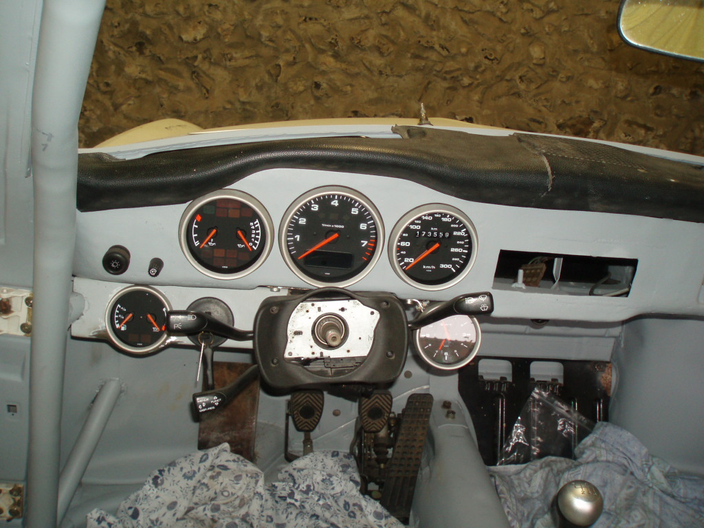

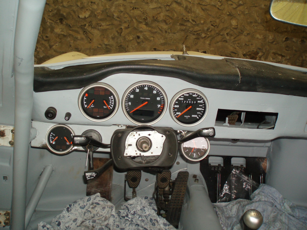

Ou pourquoi ne pas avoir mis des supports réglables sous le cendrier je pense que niveau lecture sa Ba pas être le top apres la modif est bien intégrer c'est propre mais je pense niveau lecture c'est pas le mieu

Celui du dessus
Il te reste quoi à surveiller ?
-lambda
-pression du turbo
-température des pneus...
-lambda
-pression du turbo

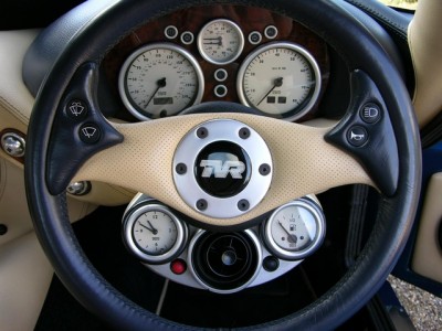

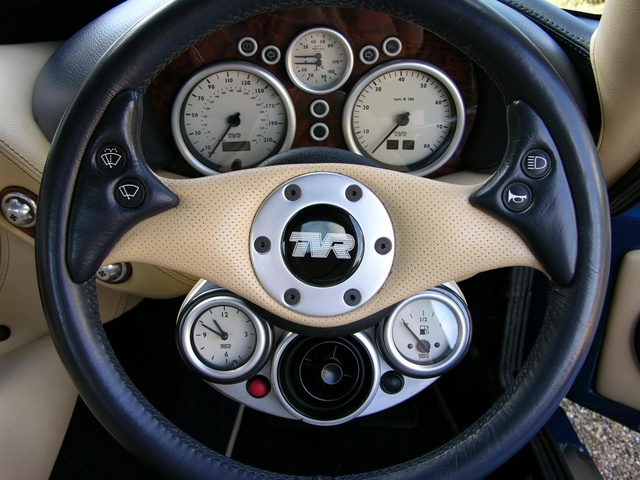

Sur les TVR Cerbera il y avait un système un peu similaire.Benoit a écrit :C'est original! Je crois que jai jamais vu une telle disposition...
Re: scooby 1302
Je veux que ça soit intégré, sur l'arceau c'est trop visible, j'ai un mano pression turbo/shiftlight, un temp et pression d'huile et un airfuel/ratio, tous avec des témoins lumineux d'alertes donc si un témoin s'allume, c'est facile à surveillercoxy-ben a écrit :hum....![]()
pourquoi ne pas les avoir mis sur le montant de l'arceau ??

C'est pas trop gênent de les mettre comme cela pour la lecture des cadrans?
Re: scooby 1302
Bah, je les vois tous
les 3 que je rajoute sont équipés d'alerte lumineuse donc si j'en prend pleins les yeux c'est que je dois m'arrêter

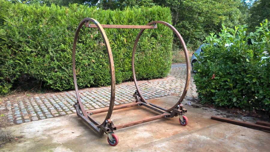

Je vais bientôt floquer mon montage, ca sera plus propre. Sinon j'ai fini l'électricité, j'ai commencé la fabrication d'une rôtissoire sur cerceaux pour pouvoir travailler, sabler la coque et le chassis sans me casser le dos
Re: scooby 1302

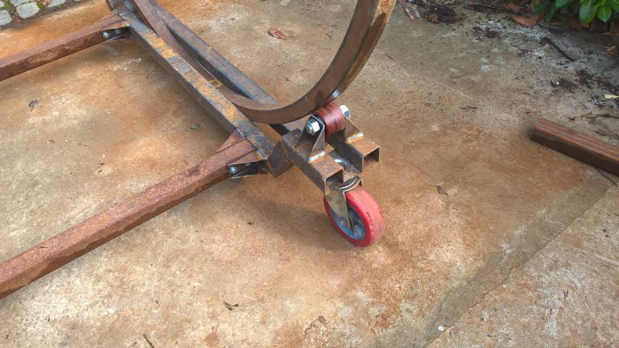

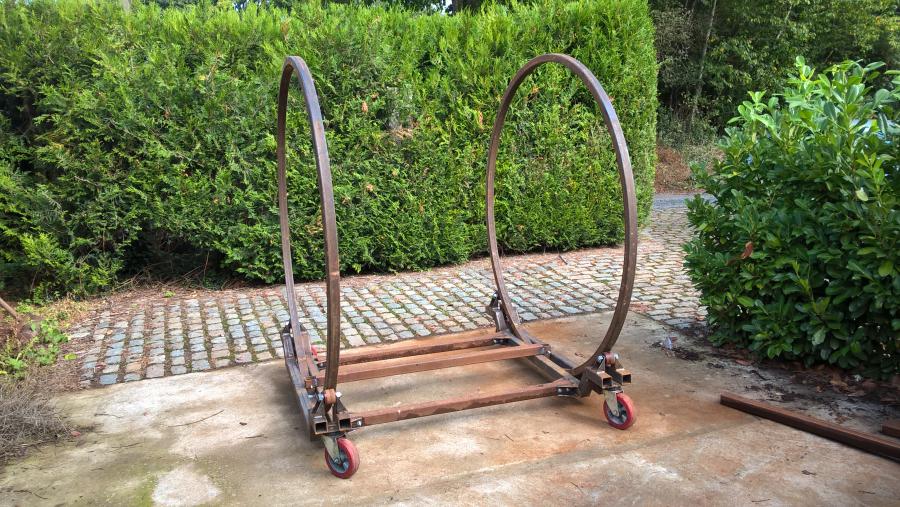

Voilà la rôtissoire, 360* de rotation, version mobile avec les grandes roues industrielle pour la transporter chez le sableur ou le peintre, 2m de haut et 1,9 de large , ca rentre dans une remorque plateau sans soucis, il me reste à presenter la voiture dedans pour faire les supports amovibles qui permettront de mettre la coque, le chassis où les deux en même temps , mais c'est pas pour tout de suite car je sais plus bouger scooby, roulements de moyeu av arraché, c'est de ma faute, il était déjà loin quand j'ai acheté la subaru et je l'ai laissé longtemps sur son poids sans cardans fixé, ca devait arriver ;)

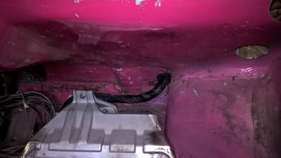

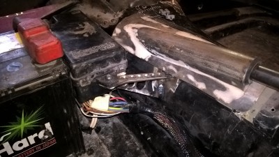

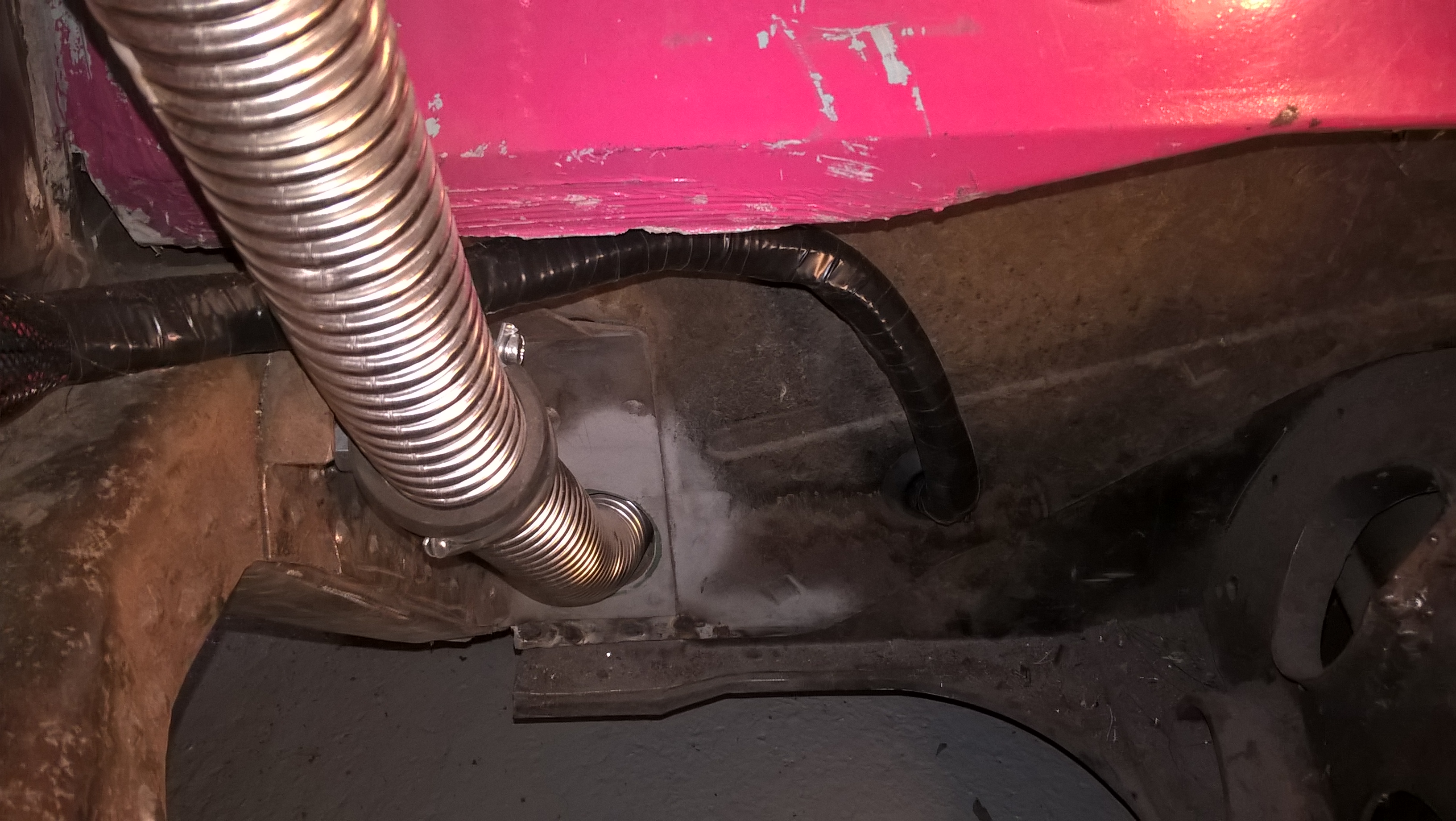

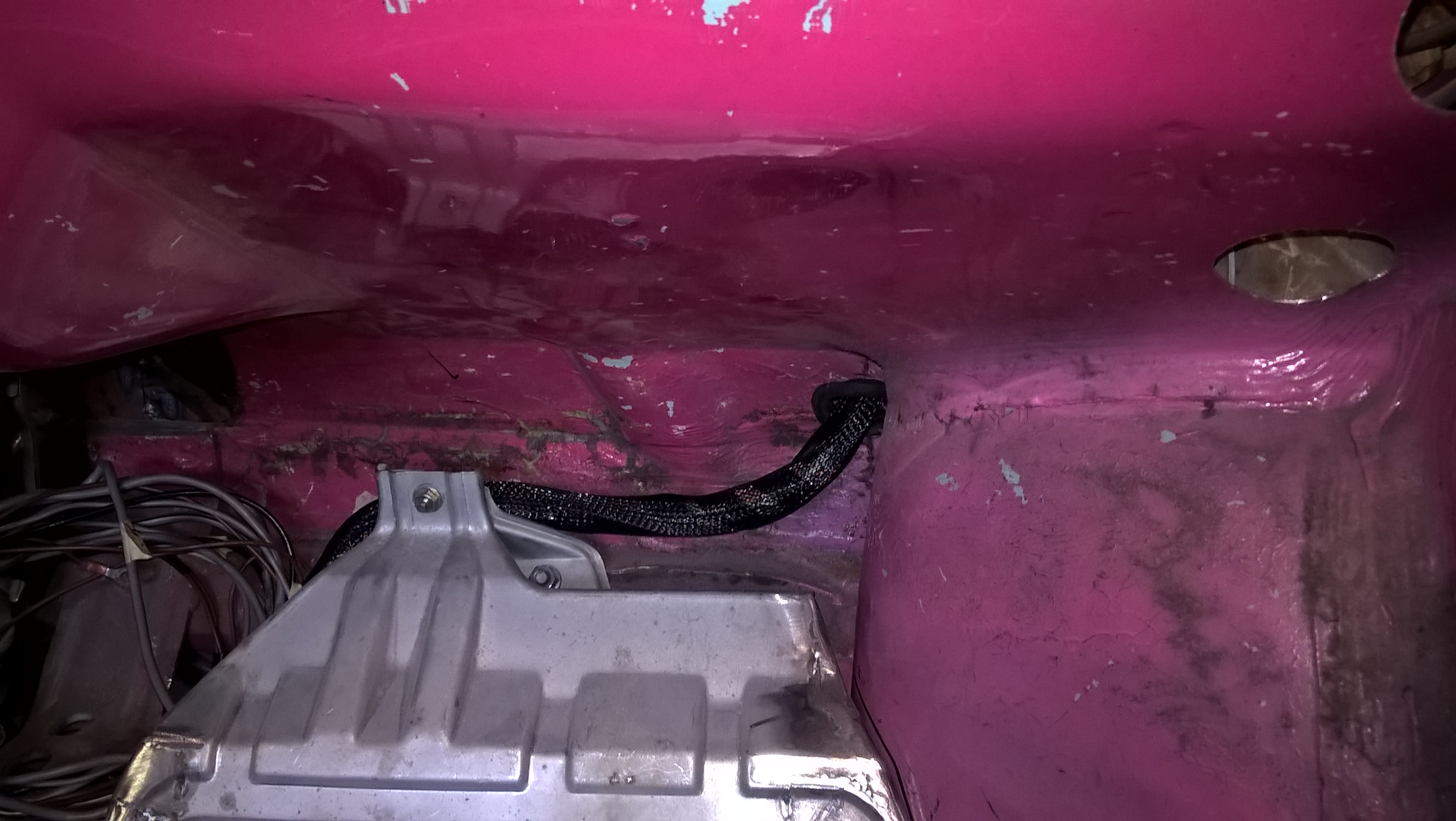

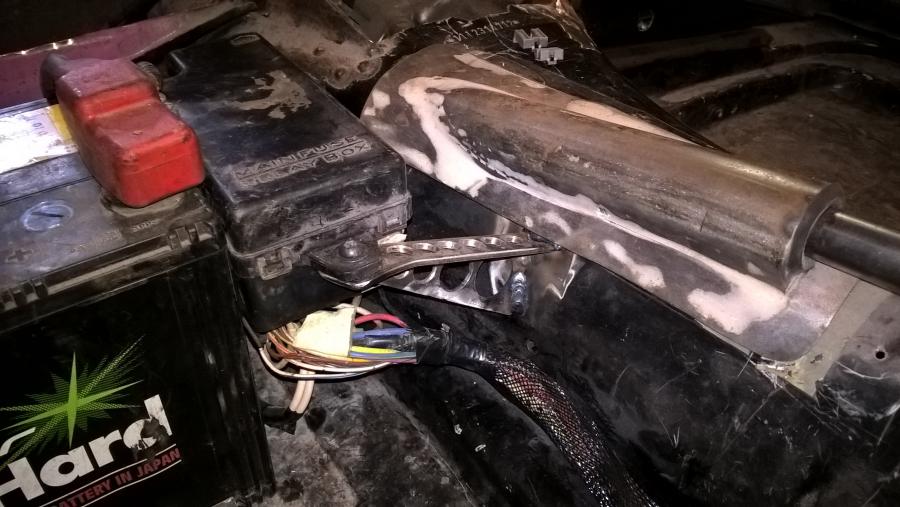

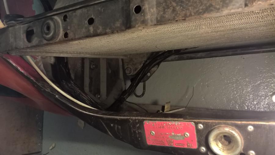

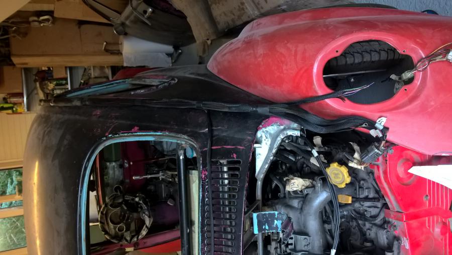

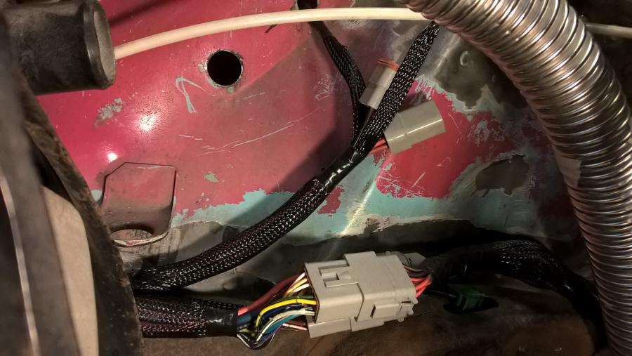

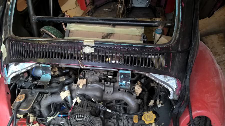

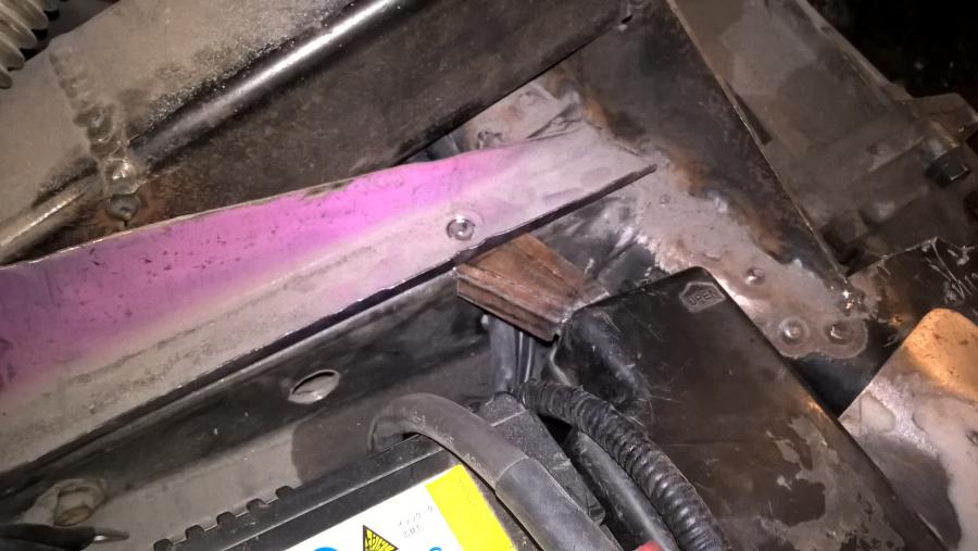

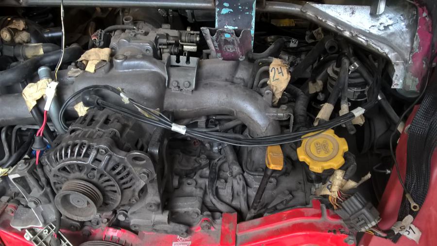

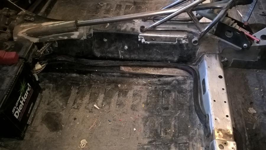

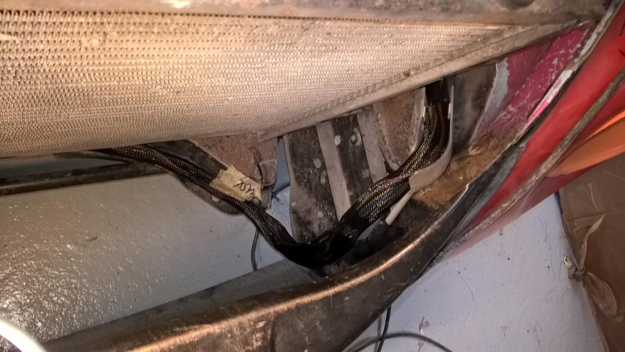

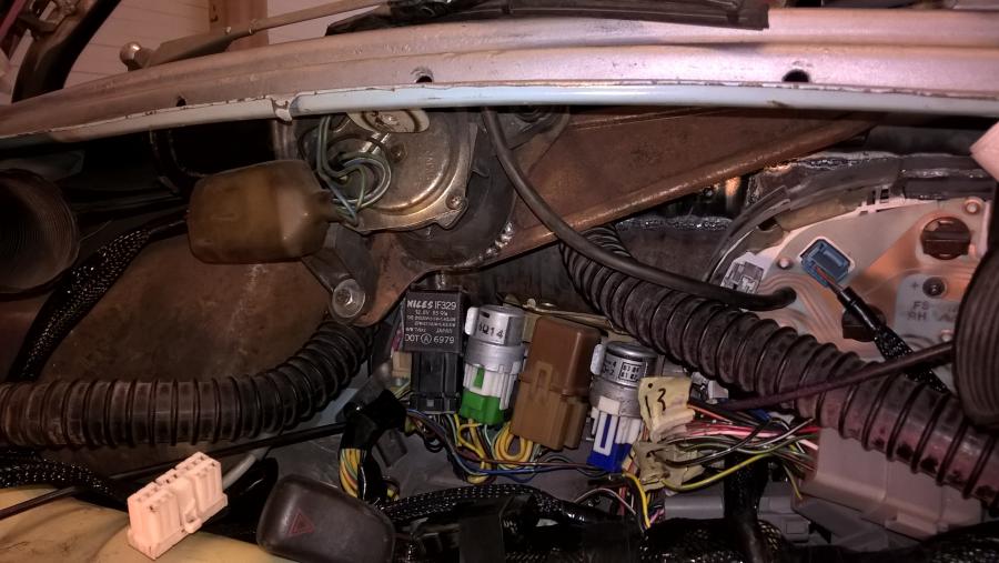

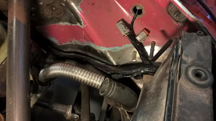

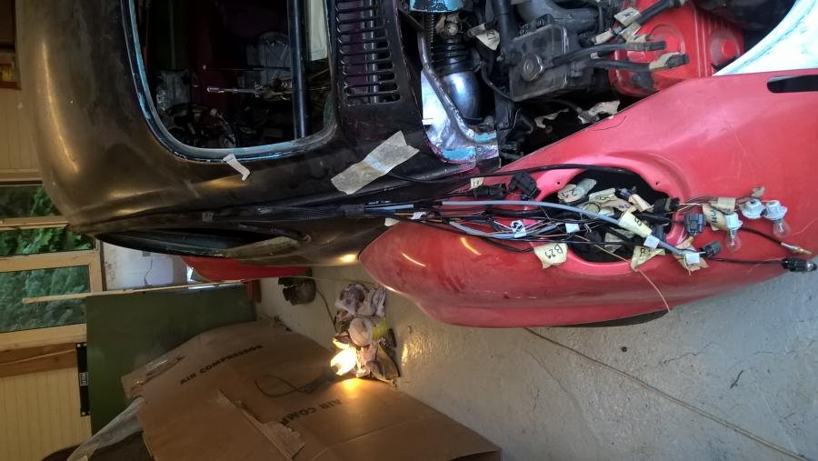

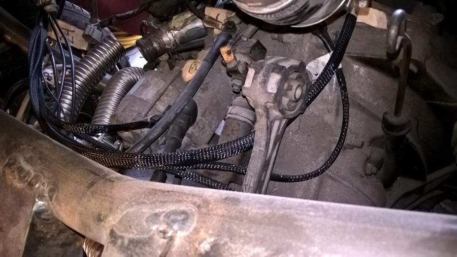

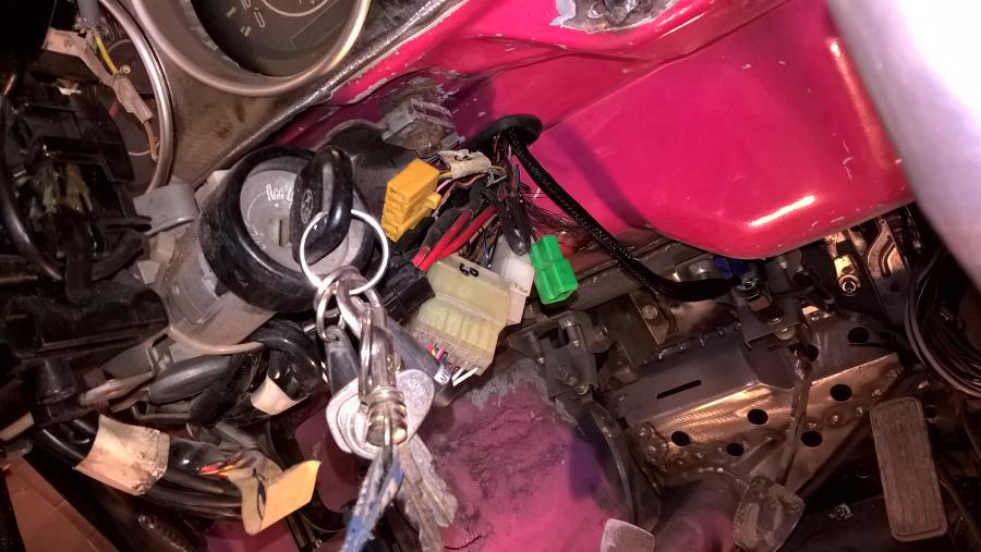

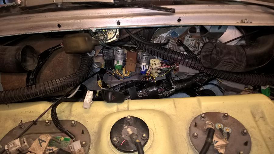

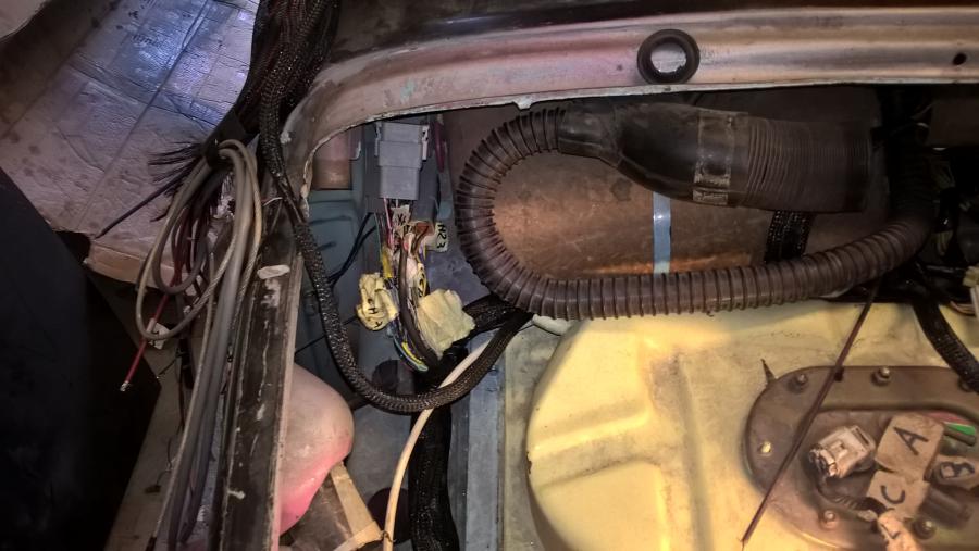

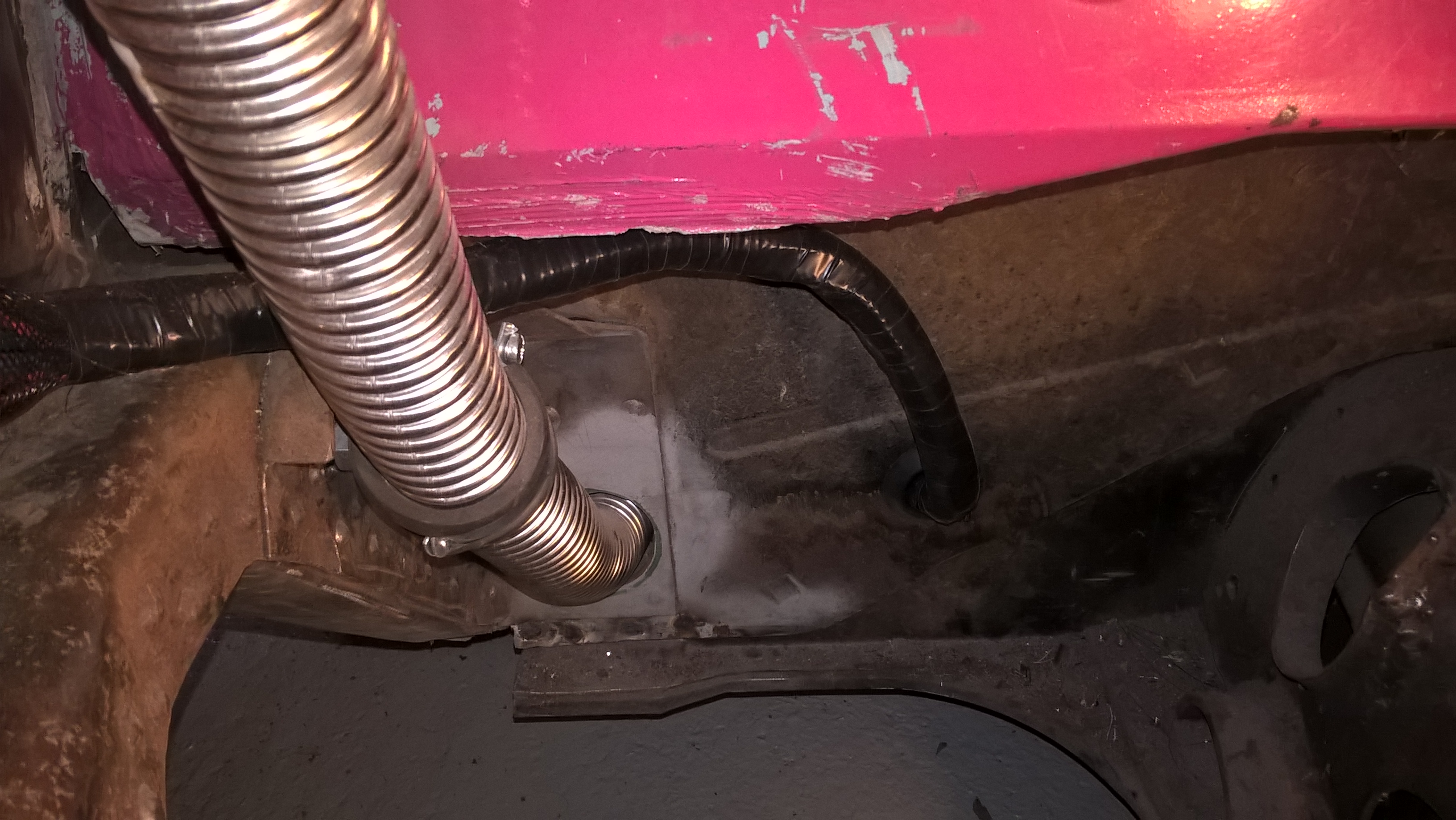

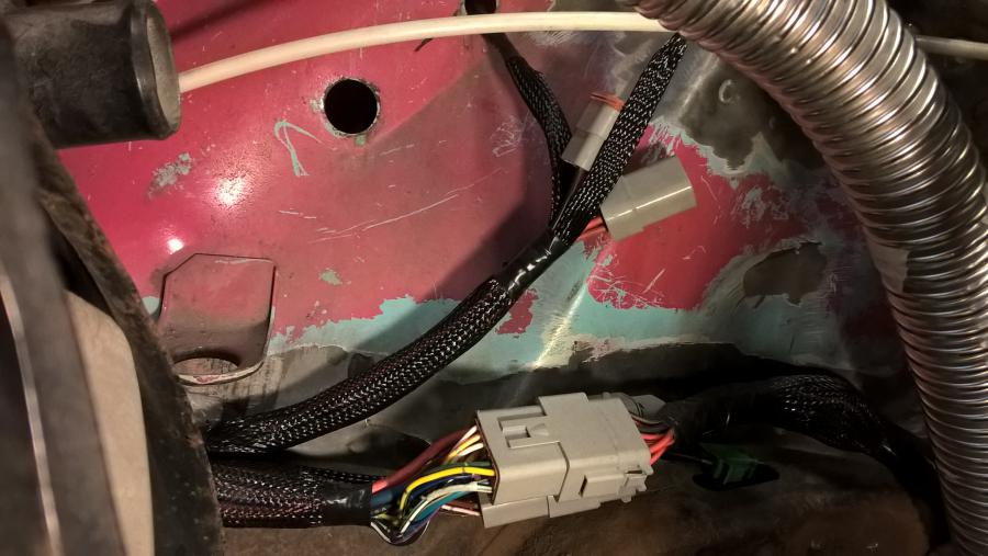

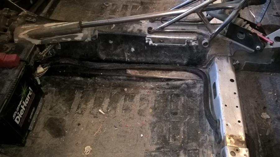

Un peu de news, le faisceau électrique est terminé pour l'instant,au passage, merci encore une fois à benoit pour ton aide sans qui je n'y serais pas arrivé

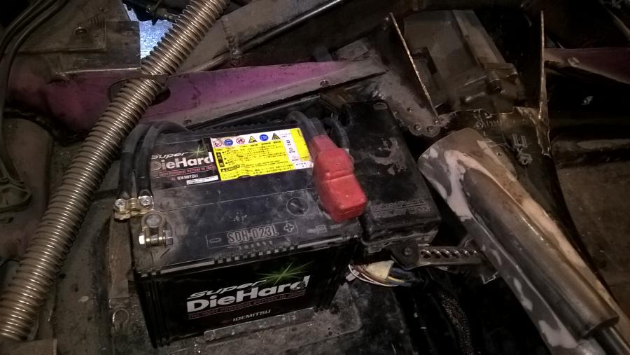

il est protégé par de la gaine tressée helagaine hlb , c'est pas facile à placer mais c'est joli, les fiches sont des deutsch. J'ai crée un support pour la boite à fusibles principale à coté de la batterie, c'est assez propre. Le moteur d'essuie glace est celui de la sub.
il me restera quand la voiture sera peinte à mettre des clips de fixations pour bien tendre le faisceau, et à placer les deux faisceaux dans les montants de toit, j'ai fait sauter les rabats de toles qui cloisonnent les côtés de la vitre ar, ca devrait passer sans soucis.

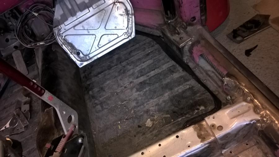

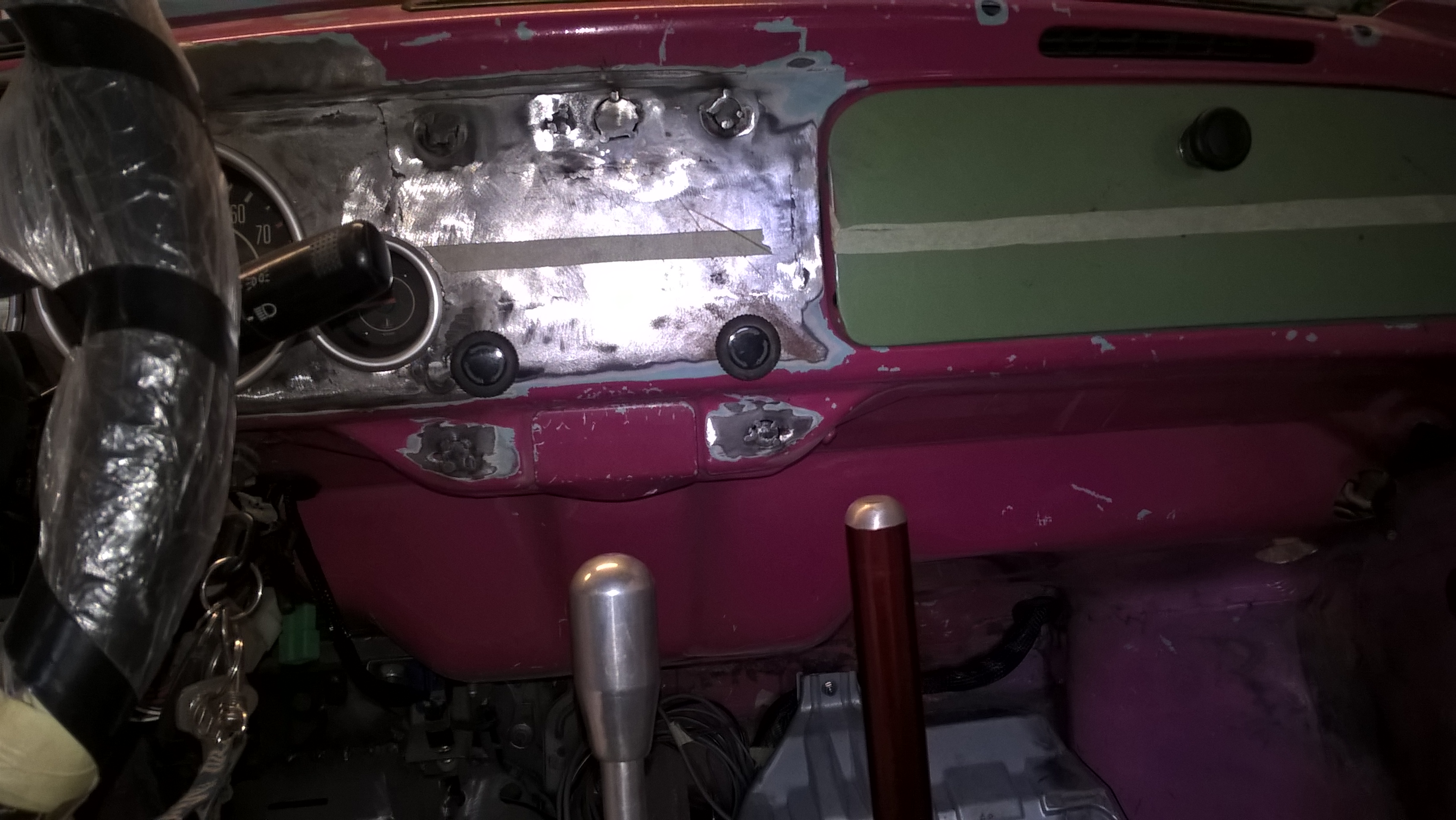

Sinon j'ai aussi rebouché tout les trous inutiles du tableau de bord, rétrécis de 15mm la commande de ventilation car j'en ai besoin pour un truc ;) mais mon compteur était juste devant un des trous, donc on coupe et on soude ;)
J'ai aussi rétréci le manche du frein à main et fait une petite modif du levier de vitesse
J'ai commencé les cloisonnements d'air pour le radiateur et l'intercooler, c'est un gros chantier! Fabrication de moule démontable en medium et ensuite carbone
