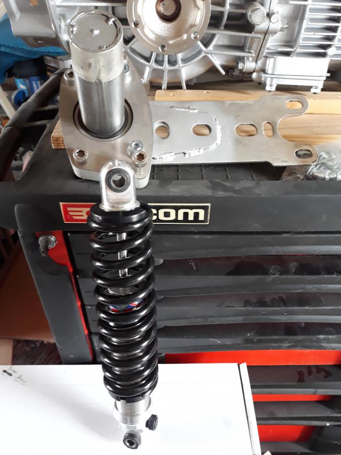

Et sinon, érection du jour, j'ai reçu les combinés arrières sur mesure...

Les combinés sont réalisé par qui? C'est quoi la marque ?
Messages : 6145
La marque anglaise est Protechs.
Il viennent d'une boîte française qui les fabrique et les distribue, Shock Factory.
352€ livrés... :cheers:
C'est cadeau à ce prix là. Tu as des retours sur la qualité et l efficacité ?

En effet le prix des combinés est intéressant.
C est quoi le modif au niveau des tubes couvercles barre de torsion ? Tu les as rallongé ?

Les combinés, il y a du réglage dessus ... ? Ça a l air du bon matos

Pour les combinés ça ressemble à la même came que les AVO, tu verras à l'utilisation mais mes AVO ont très rapidement fuit... Mais à ce prix là le risque n'est pas énorme et c'est de toute façon du consommable!

Richard (qui possede le cab anglais marron de 450cv a les mêmes...)
Ils sont bien sûr réglables.

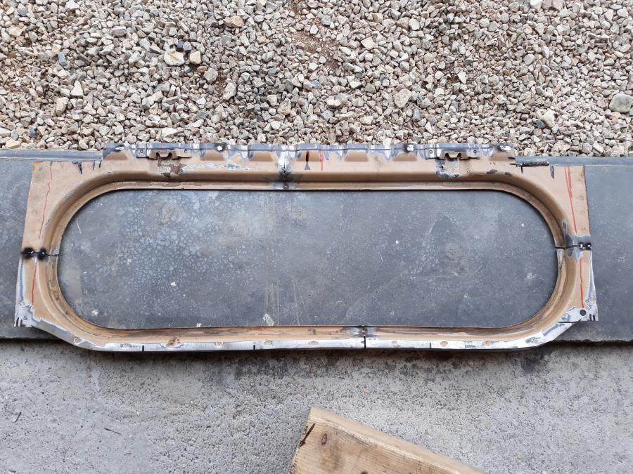

L'entourage de trappe est sablé et pointé.
Messages : 6145
Je reviens sur le sablage... j'ai trouvé une sableuse à 80balles sur leboncoin. Elle fait déjà mon bonheur, l'entourage de trappe étant mon premier test !
Avant
Avant
Pendant
Pendant
Après
Après
Tu as choisi quoi comme raideur de ressort?

Superflo a écrit :Tu as choisi quoi comme raideur de ressort?
En me basant sur ton expérience et un sub plus lourd qu'un t4, j'ai pris 400lbs.
De toute façon, sachant qu'ils valent 30€ pièce, s'il faut les changer une fois que la voiture roulera, ce ne sera pas un problème... :wink:

Je roule avec des Protech sur mon cab depuis 5+ ans, ressorts 500 lbs, 6 pouces de long, mais avec un deuxième ressort en série de faible raideur qui prends les petits compressions/détentes. Les ressorts montés sur le Protech proviennent de DFaulkner. Tu peux commander en direct chez eux si tu veux. 400 les simple ressort devrait faire l affaire avec ton montage Ben.
J ai tjrs deux 5"x500LBS qui traînent si tu veux essayer mais faudra ajouter une entretoise pour les essais.
Les AVO sont différents, j en ai sur l établi et ça provient d une autre fabrique.
playeur3
Message par playeur3 »
C'est quel model de protech exactement ?
Vous mettriez quoi comme ressort pour un usage routier avec ma 1303 et sont lourd t1?
