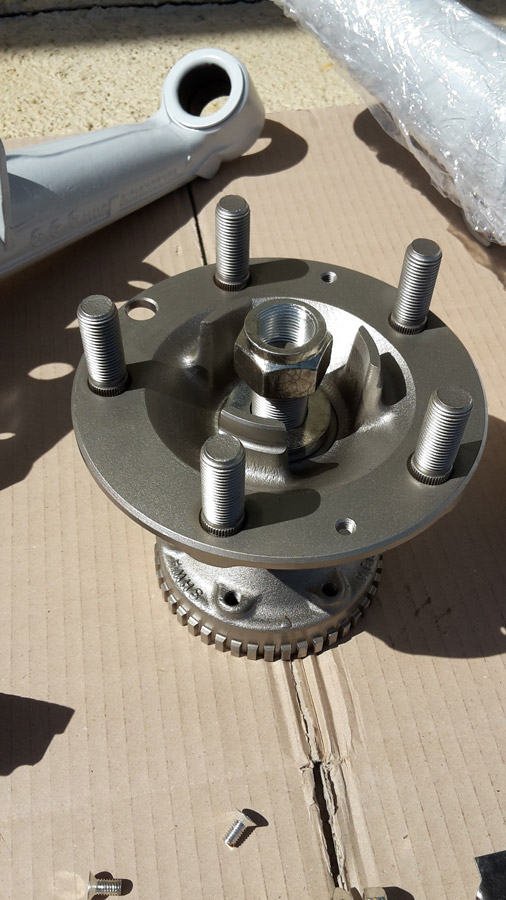

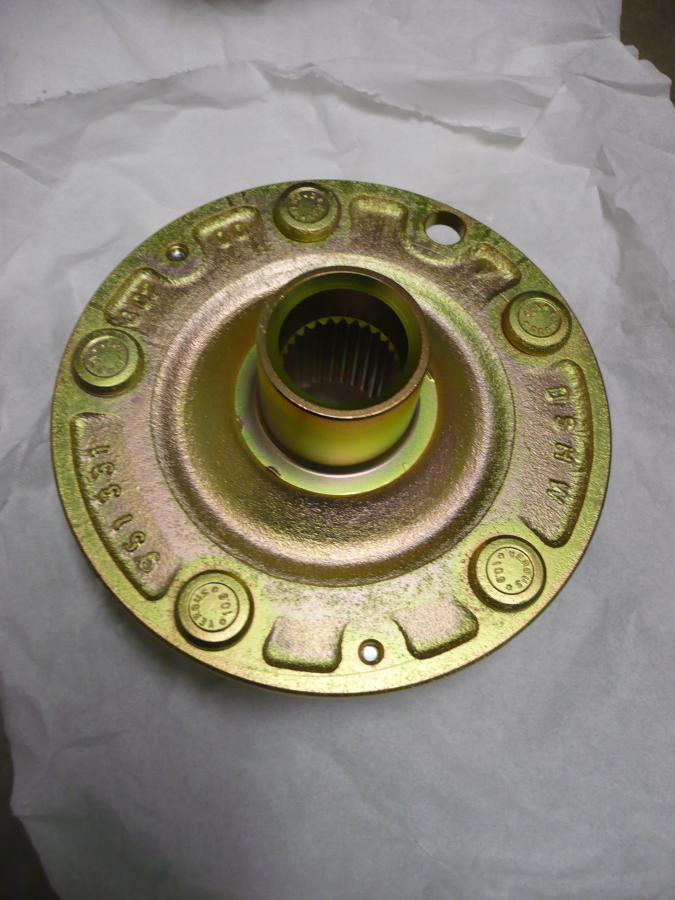

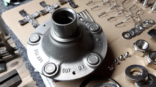

Je n'aurais pas la prétention de faire un article complet -car je n'ai pas toutes les infos- mais voici un début de réponse à l'éternelle question des bras alu "larges" et "étroits". Les photos sont toutes des pièces passées sur mon établi...

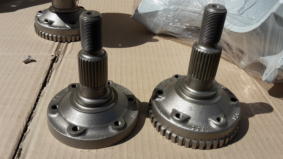

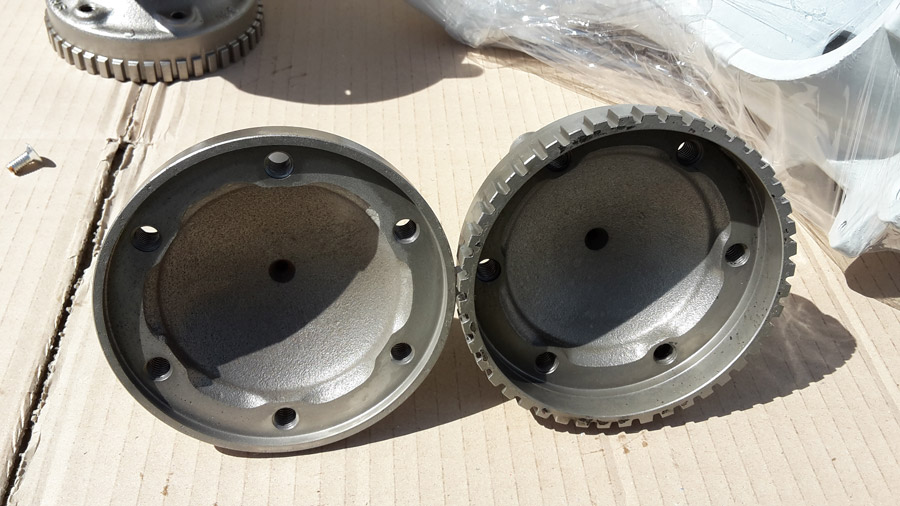

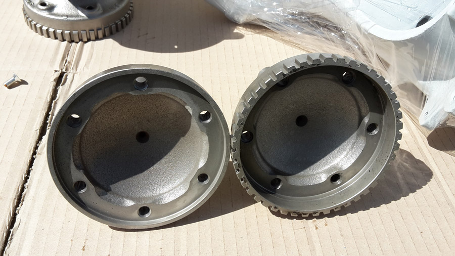

Comparaison

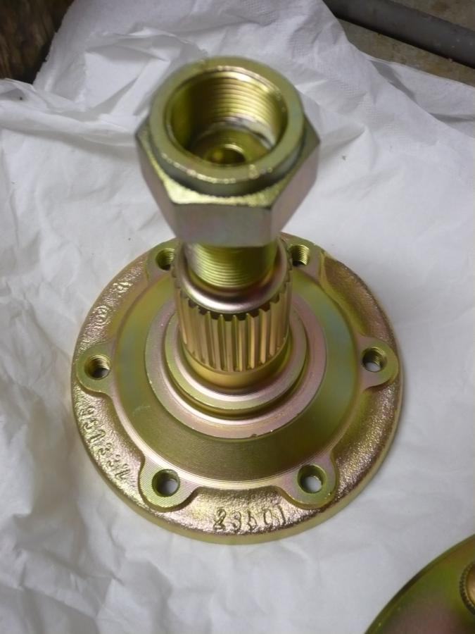

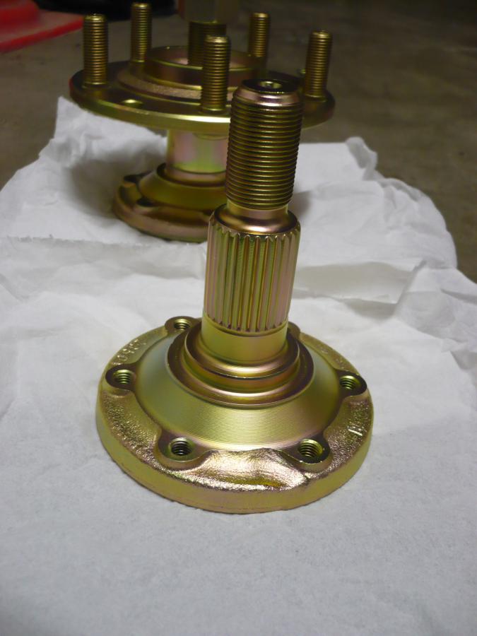

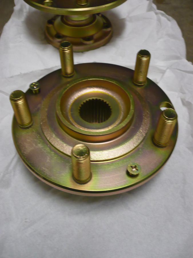

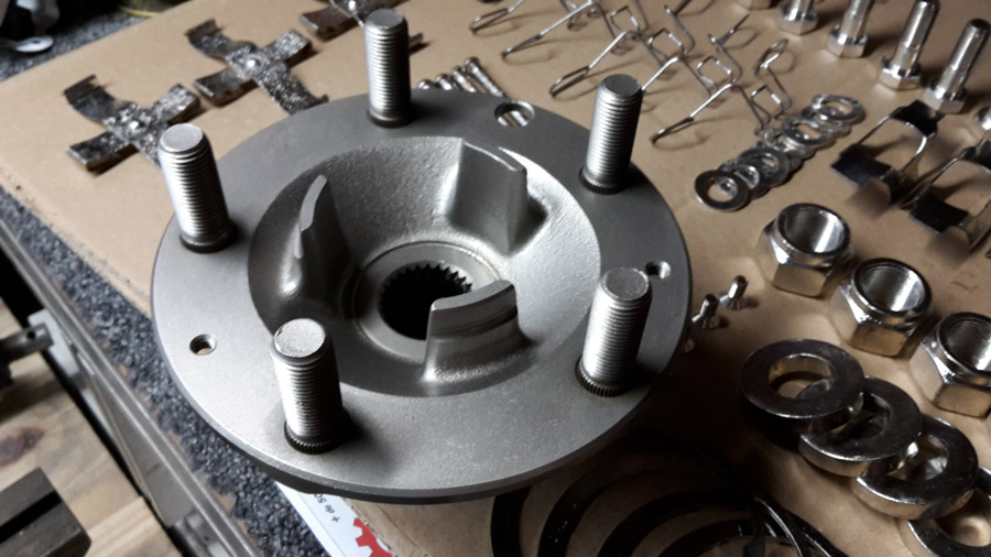

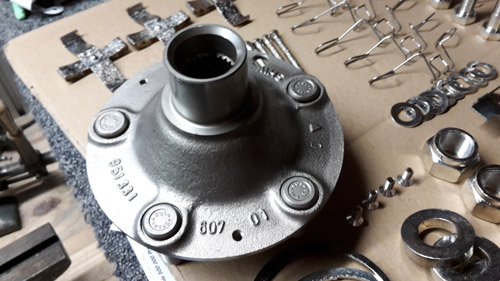

Mis à part un emplacement de butée dans la fonderie des bras (et ça j'ai pas d'infos), la grosse différence est située au niveau des moyeux, plus profond sur voie larges. C'EST TOUT. Le reste est identique... Bras, tulipes, roulements, écrou de 32mm, etc
Voies étroites :
Voies larges :
(ne pas tenir compte des cannelures d'ABS ;-) )
