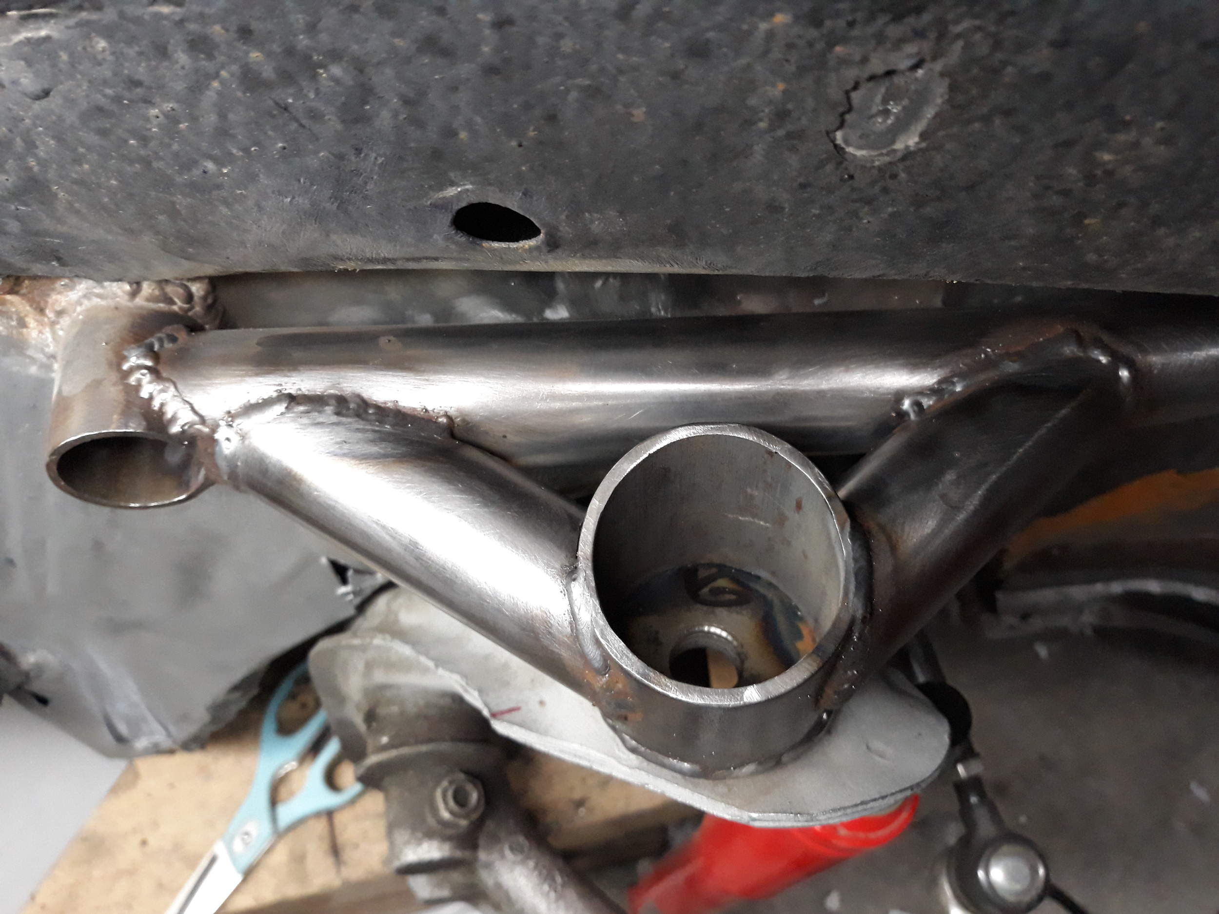

- Messages : 6163
L’arceau est fixé et la partie avant "copiée chez Remelle" est faite. 2 renforts viennent repiquer l'arceau à l'intérieur, traversent les joues d'ailes, et viennent reprendre la barre de devant. Le bloc avant est alors rigidifié.
A cela s'ajoute des renforts, qui viennent se visser au sommet des cornes du train avant. Cela permettra de rigidifier aussi ce dernier.
germandrag
- Messages : 660
- Localisation : rennes
Bien vu ca
Et le tout sera démontable en même temps que la coque ?
