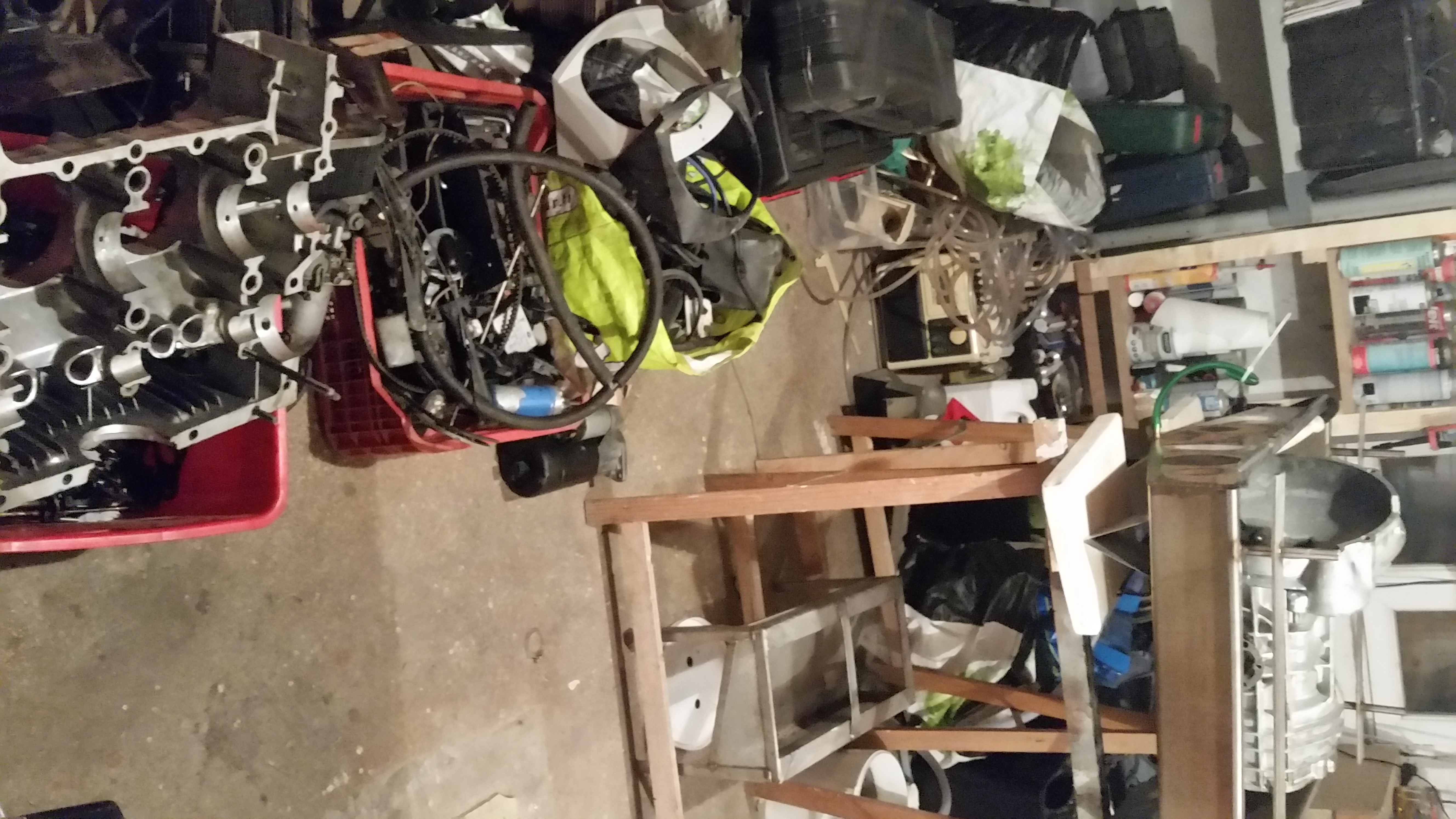

Merci une photo de la future belle : Lol:
et une de mon puzzle de moteur !
Des pièces ont disparu lors de mes différents déménagements ( les deux moteurs et les mécanismes des feux escamotables )
Début de la restauration démontage et réfection de la boîte de vitesse, cardan, freins, je posterais des photos . :D
